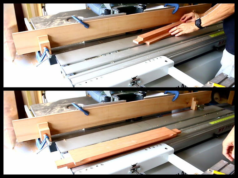

C'est bien d'avoir de la lumière du jour, mais il est temps de fermer comme il faut cette nouvelle fenêtre.
Je me fais plaisir, je m'entraîne sur des techniques classiques mais que je n'ai jamais faites à la machine:
Un petit quart de rond pour m'obliger à faire un ravancement de moulure, et une avancée d'arasement pour combler la feuillure.
Fabrication d'un volet bois pour l'atelier VOLET%2BATELIER%2B2
Mon bois de départ, du bossé était en 60mm je l'ai donc refendu à la scie à ruban après avoir dégauchi deux surfaces de référence.

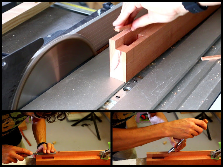

Je fais le gros de la rainure à la scie ainsi je récupère du bois et non des copeaux pour faire mes futures par-closes. Ensuite je fais une passe de finition à la toupie
Fabrication d'un volet bois pour l'atelier Volet%2Batelier-001

Etant donné que j'ai un avancée d'arasement, je fait mes tenons et deux temps. De plus pour obtenir assez de profondeur de coupe je monte mon outil en bout d'arbre.
Fabrication d'un volet bois pour l'atelier Volet%2Batelier-004

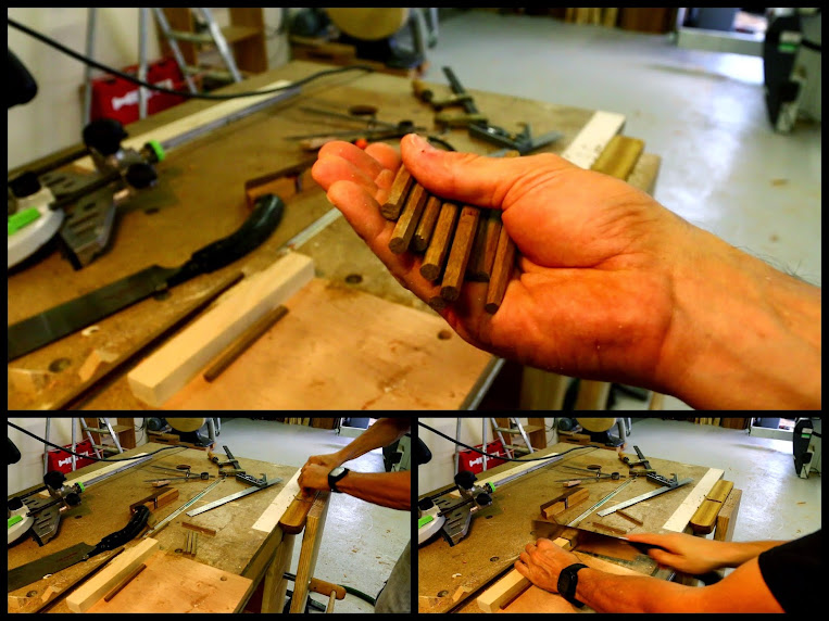

65mm sous la défonceuse c'est déjà beaucoup, à moins d'avoir un outil particulièrement bien tranchant je ne me vois pas monter plus dessous au risque d’abîmer la machine.
Pour les 15mm qui me manquaient, un peux de travail à la main ça fait du bien. Je suis d'une génération qui pense machine en premier, je ne le renie pas, par contre je ne veux pas délaissé l'habileté manuelle qui nous sort de bien des petits tracas du quotidien et pour ça il faut pratiquer de temps en temps.
J'ai donc passé un bonne heure à jouer du ciseau et du maillet

J'ai percé le passage de mes chevilles, puis avec un petit fer rond dont j'ai limé la pointe avec un faux-axe de 1mm j'ai marqué mes tenons.

j'ai fais mes chevilles dans une baguette de 8X8 et je les ai profilées en serrant mon rabot dans la presse
