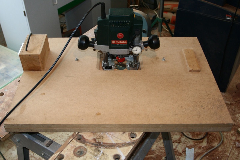

Avant de goûter aux joies de la toupie, comme beaucoup d’entre nous, je me servais d’une défonceuse montée sous table. Posséder une toupie, n’empêche d’ailleurs pas, pour de petites pièces, de continuer à utiliser un tel outillage.
Voici comment j’avais construit la mienne.
Je suis parti sur la base d’une plaque de médium de 20mm. Le chariot, est basé sur le principe de la queue d’aronde, et m’a toujours surprit par son efficacité. Lors de sa fabrication, il faut bien veiller au parallélisme des faces inclinées (15°). Pour finir, on prendra soin de lui garder une latitude de réglage par le biais des quatre vis de la partie avant de la table.
A suivre plans et Photos…
Coté pile. Je la coince dans mon établi pliant par le taquet et le boîtier interrupteur.
Coté face sans chariot.
Avec chariot.
Elle à très peu de jeu, de plus il se rattrape facilement
Voila, n'oubliez pas de mettre un peu cire pour le glissement!

Re: Une table de défonceuse avec chariot
Même 6 axes! y a pas d'problème! mais manuel! : :MC:

Jean Paul,
La cire suffit-elle au glissement? Quand je vois le mal que tu t'es donné pour faire le chariot sur roulement de ta scie et le coté brut rustique de cette table de defonceuse...
Marc
Marc
L'occasion fait le larron!
Plusieurs années sépare ces deux réalisations. La plus ancienne (celle pour la défonceuse) à été réalisée pour pouvoir faire du profil/contre profil.
Je cherchais un système de guidage simple et efficace et c'est tout naturellement que ce chariot basé sur le principe de la queue d'aronde c'est imposé! Principe d'ailleurs très utilisé sur les machines outils.
Le second bien plus sophistiqué, demande bien sur des connaissances en usinage des métaux. Il a des capacités nettement supérieures, il pourrait équiper une toupie sans problème!
Pour en revenir au premier, il n'a reçu en tout et pour tout qu'une couche (épaisse!) de cire, et malgré son air "rustique" il fonctionne très bien! de plus, ce qui ne gate rien, il est très simple à réaliser et son cout est dérisoire!
Mais rien ne vous empêche de miniaturiser le principe du chariot métal pour en équiper une table de défonçage! (J'ai déjà quelques idées la dessus! )
j'avais fait le choix de la platine en alu de chez MetP (idem Otello) pour minimiser la perte en épaisseur.
Elle est rigide, livrée avec ronds de poêle pour obturation lumière, un ergot inox pour le chantournage et 4 vis pour régler l'affleurement. Suivant la défonceuse, il faut percer et fraiser fraiser la platine pour suspendre la def par sa base.
je déterre un peut ,mais j'ai une question au sujet du chariot.Je suis en cour de modélisation de ma table et je voudrai m'inspirer de ton chariot,je vois que ta QA fait 15°,ma seule fraise a QA n'est pas assez longue pour usiner ma table,alors je me pose la question de savoir si il est possible de faire l'angle a 45°,quelle différence entre les 2 angles sur l'utilisation ? et si je fais un 45 est ce que cela marchera ?
merci, bonne journée
Bonjour Pilpoil. Diomedea te répondra sûrement mieux que moi mais, à mon avis, 45° occasionneraient trop de contact et un mauvais coulissement. Par ailleurs, il me semble bien qu' il a fait la coupe biaise à la scie, et non pas avec une fraise à Q d' aronde, en inclinant la lame ( ou la table ).

Bonjour à tous les deux,
Effectivement, j'ai fais mes coupes avec ma Festool TS 55. Pour l'angle idéal, je n'en sais trop rien... je me suis simplement inspiré de ce que j'avais autour de moi.

merci de vos réponse,mais je n'est pas de scie avec une qualité de coupe suffisante pour une coupe de précision comme celle ci ,par contre j'ai peut être un fer de toupie a chanfrein mais a 22°,ce serais peut être mieux que 45°
bonne soirée

J'aimerai aussi réaliser une table sur ce principe. Est-ce qu'il faut laisser un jeu de fonctionnement, si oui combien? Je suppose qu'il faut un état de surface des queues d'aronde nickel? Je compte prendre du CP bakélisé pour la glisse.

Je viens de remettre cette table en service pour faire une démonstration, et j'en ai donc profité pour en faire une petite vidéo.
C'est toujours ma Metabo Ofe 1229 signal qui y est montée.

En nettoyant le fil du hors sujet de la page une, je viens de m'apercevoir qu'il y avait des questions et que je n'y ai pas répondu!
Je n'ai pas traité les portés des queues d'arondes autrement qu'avec de la cire.
Je ne connais pas le CP bakélisé.
Et pour le presseur c'est la
plang a écrit:Hum, je me disais bien, encore un tour à la Diomedea. On peut passer commande?
Le jeu est trouvé, quand la table coulisse parfaitement et qu'elle semble ne plus en avoir.mauriceetjeannine a écrit:J'aimerai aussi réaliser une table sur ce principe. Est-ce qu'il faut laisser un jeu de fonctionnement, si oui combien? Je suppose qu'il faut un état de surface des queues d'aronde nickel? Je compte prendre du CP bakélisé pour la glisse.
Fred, c'est le sujet de ce fil!Fred M a écrit:
est ce qu'il y a un endroit ou tu expliques comment tu as confectionné ce chariot...
La fraise est une fraise disque montée en bout d'arbre (voir ici)Fred M a écrit:
... et quelle est la fraise que tu utilise stp ? j'imagine que tu as fait ton presseur excentrique toi même ?
