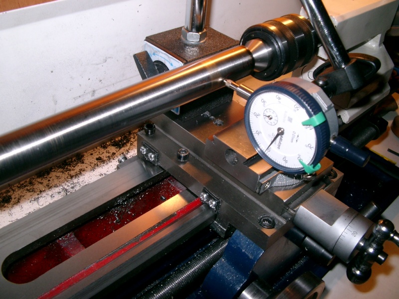

Malgré tout les réglages chariot, vérifier équerrage chariot orientable, chariot transversal, tourelle, pointe dans mandrin contre pointe poupée alignement bon je vois plus trop quoi faire j'ai toujours encore une forme conique sur la pièce !!
Sur la 1er photo la parti brillante début du tournage ensuite fini sa touche plus la pièce, si je continu ben c'est pareil j'ai toujours la parti avant ou sa enlève un peu plus de matière:face:
Donc je me retrouve avec une pièce conique !
Si quelqu'un à une idée du problème je suis preneur avec plaisir

Re: Conseil utilisation outils !
Bonsoir Papi
Tu devrais pouvoir déplacer ta contre- poupée latéralement, fais une photo de ta poupée ... normalement un réglage latéral devrait être possible !!

il faut que tu commence par vérifier le bon alignement des pointes : poupée fixe et contre pointe avec un cylindre rectifier et un comparateur
des cylindres on peut en acheter chez Rc machines, un morceau d'acier genre Stub peut faire aussi l'affaire
lors du déplacement du trainard, sur lequel reposera le comparateur en palpage sur le cylindre, si tu constate une variation, alors il te faut
régler la contre pointe
sur la poupée mobile, tu doit trouver une vis de chaque coté (en général, c'est des sans tête), suivant le défaut, tu dévisse un coté et tu sers l'autre
j'avais mis en ligne sur le forum quelque chose concernant le sujet, mais ne suis pas sur que l'on puisse voir encore les photos descriptives
de la procédure
à + Lulu
Bonsoir Lulu
Merci pour ta réponse Pierre ma également parlé du réglage de la poupée, en attendent je regarde pour le cylindre en acier genre Stub je le prend en quelle diamètre ?
Par contre une pointe pour mettre dans le mandrin on trouve sa ou ? sans quelle soi conique.
un cylindre de 20 mm de Ø convient et de longueur de 100 mm minimum, 200 est mieux
il te faut démonter le mandrin, la pointe se monte directement dans la broche du tour
à + Lulu
à + Lulu

Réglage !
Voilà j'ai fait les réglages avec une barre de chez rcm, comme vous pouvez constaté sur les photos en déplacement horizontal avec comparateur d'une extrémité à l'autre, mini différence, par contre maintenant les pointes ne sont plus alignées à 100 % !
Si je retouche le réglage pour aligné les pointe je dérègle le tout
A votre avis je laisse comme cela, ou y a t'il une astuce pour que les deux réglage son bon ?
Ensuite il faut tourner une pièce pour voir si c'est bien rond et régulier sur toute la longueur !

Dé l'instant que tu déplaces ta contre pointe"poupée mobile" sur le banc, tu as une chance sur 100 d'être pil-poil, ça fais partir du boulot de tourneur de toujours recentrer sa contre contre pointe quand c'est utile.
En fait c'est quand on fait du cylindrage long que c'est utile...pour le reste il faut pas se cassé la tête, tu l'utilise tel que.
- Messages : 830
Points : 1753
Réglage !
Merci pour ta réponse, admet on je veut tourné un cylindre de 20 cm de long. 15 de diam. je laisse dépassé du mandrin environ 2 cm le reste se trouve dans l’alésage broche je perce avec une mèche à centré, je retourne le cylindre, et la pareil 2cm perçage, ensuite je met le cylindre dans le mandrin et contre pointe, mon cylindre va tourner rond ?
La question et peu être bête, mais c'est le problème que j'ai eu avant le réglage ! c'est pour ça que je me renseigne avant de remettre tout en place ...
