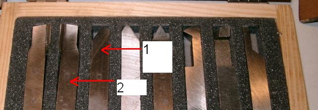

Pour les outils.
Le (1) outil qui peut servir en plongeant..c'est à dire entrer dans la matière tout en avançant, tu peux t'en servir pour la méthode (A et B)
Si tu prends la méthode (B) pour défoncer le milieux, prend l'outil (2) pour usiner tes portées de contrôles.
Attention c'est du HSS donc 6 fois moins rapide en vitesse de coupe que le carbure...ça faut pas l'oublié !!!
Sinon pour les deux méthodes tu peux utiliser celui là...si t'es presser.
Je crois avoir tout dit avec les dessins et explications très détailler...je pense qu'avec le post que j’écris au dessus tu as la totale.
