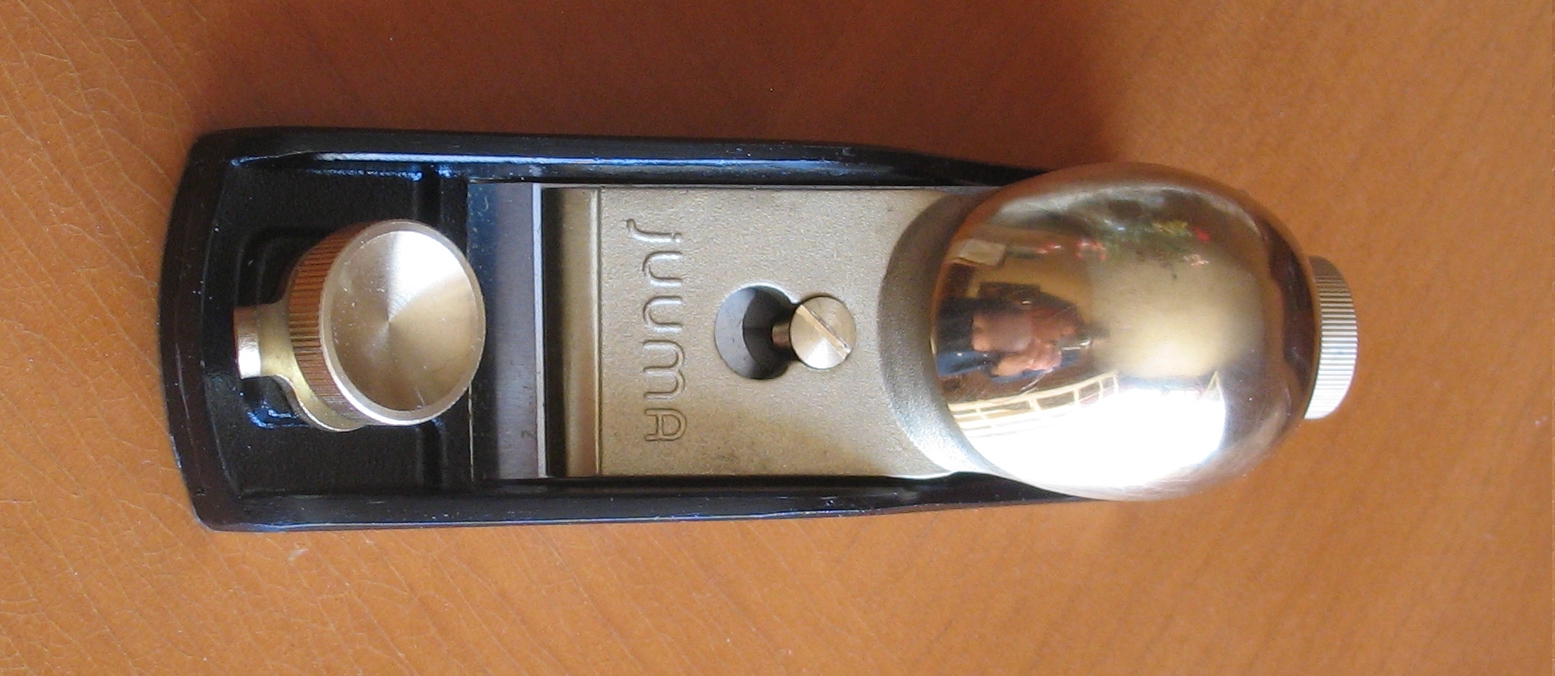

Le second:Block Plane:
[Utilisation et Préparation] Rabots Juuma et équivalents 00510
[Utilisation et Préparation] Rabots Juuma et équivalents 00610
J'aurais du fermer la chemise on voit mes abdos. Embarassed
Je n'ai jamais eu en main ce genre de rabot mais mes premières impressions:c'est beau!! Aujourd'hui j'ai douze ans et le Père Noël vient de passer. Smile
Je n'y connais rien mais ça a l'air bien fini.
Ce qui me frappe en premier c'est l'ergonomie,que ce soit pour le grand ou le petit les mains se positionnent naturellement.
Je  comprends mieux ceux qui nous montrent ces beaux outils (Lie Nielsen....etc),aurais-je chopé le virus?
J'ai plein de questions mais pour l'instant je les range dans l'argentier.
A suivre

Salvt Jean-Pierre et vous tous,
On dirait des copies conformes de Lie-nielsen qui a copié Stanley, non ?
En tous cas, amuse-toi bien. Bon copeaux !

Message  JeanPierre Jeu 2 Oct 2014 - 22:10
Guilhèlmus a écrit:On dirait des copies conformes de Lie-nielsen qui a copié Stanley, non ?
C'est pas "on dirait" c'est sûr
Pili a écrit:Ils sont super ces rabots, ça vaut le coup à ce prix là.....!!!
Comme je l'ai déjà dit,c'est ma première expérience de ce genre de rabot et,à priori il y a un bon rapport qualité prix.D'après ce que j'ai lu ils ont plutôt bonne presse.
J'avais oublié de montrer la semelle du block plane:
[Utilisation et Préparation] Rabots Juuma et équivalents 00910
Celui-ci est à lumière variable (mouth adjustment),et les rainures sont quasi invisibles à l’œil nu,je suppose que c'est un signe de qualité.
Une première question:
Le block plane est utile pour les petites surfaces,le travail en bois de bout,la réalisation de petits chanfreins. Vrai ou Faux?
Autre question:
Dans quels cas agrandir la lumière?

Message  sangten Jeu 2 Oct 2014 - 23:50
Jean-Pierre
Joli rabots. Je crois que ce sont aussi des Qiangsheng, comme les woodriver, les D, les Axminster, etc...
Quand tu prends des photos, ferme ta chemise. Je n'ose pas imaginer si tu les avais prises à poil.
Tout à fait. Tu lui trouveras tout plein d'autres usages avec l'expérience.
Autre question:
En fonction de la finesse de la passe, donc du copeau que tu souhaites obtenir. Plus la lumière est étroite, plus le copeau est fin. Avec, bien sûr un équilibre que l'on doit trouver entre avance du fer et ouverture de la lumière.
