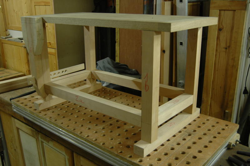

Ca faisait un petit moment que ça me trottait dans ma tête et voilà que Samuel nous propose le modèle fait pour son fils
Merci Toutenbois, il n'y avait plus qu'à suivre les traces.
Il aura aussi un bloc 3 tiroirs qui pourra coulisser le long des traverses avant et arrière pour aménager l'espace libre sur "plancher" à sa guise. Et le panneau vertical à lattes pour y glisser les porte outils.
Pour le plateau, il me restait quelques chutes de plateaux de chêne en 34.
L'ossature est en hêtre 23,8 : c'est la nouvelle dénomination car mon fournisseur attitré (PtP) abandonne les plateaux en plots et dépareillés pour ne proposer que des avivés. Selon le préposé au hangar bois, les pros l'ont bien adopté malgré un quasi doublement du prix qui amène ces avivés de hêtre rabotés 4 faces au prix du chêne en plot.
En même temps : quasiment pas de noeuds ; de fissures ; ni d'aubier ; un fil homogène, ces avivés là sont triés sur le volet, donc pas de pertes.
Pour l'ossature, collage à plat joint pour sortir des montants et traverses en 50x45. Plateau assemblé à fausse languette
La structure est assemblée à l'aide de dominos de 10. Y compris la presse.
Une première ébauche
Pas de guimbarde ; moins poétique, l'arrondi des pieds est fait avec gabarit et fraise à copier.
La fraiseuse et le tour ont été mis à profit pour une tentative de création d'un taraud à bois de 18.
Trois rainures à la fraise
Mise au diamètre 13 de la queue
Après perçage, prêt pour les premiers essais
Sur le principe décrit par Samuel, une gorge dans la vis permet de glisser une rondelle (4mm) tournée et coupée en 2.
On notera le rebouchage d'un positionnement "étourdi". Et l'ajout d'une alaise en merisier pour faire joli.
Après collage et première couche d'une huile cire Blanchon, non encore lustrée.
L'intéressé était de visite ce week-end. Aussitôt testé, aussitôt adopté...
Le tiroir, le panneau vertical et les outils "maison" vont attendre un peu. Une affûteuse universelle dont l'achat avait été arrêté il y a... 9 mois, est arrivée de Chine entre-temps (achat groupé) Du coup, on avait presque l'impression de l'avoir "cadeau". Et demande instamment un petit meuble support, car la place est comptée.
A suivre (prochainement)

A force de voir vos expérimentations (et réussites) dans le "fait main", j'ai succombé à la tentation.
Les premières queues d'aronde sont loin d'être parfaites. Faites à la scie japonaise Lidl et au ciseau.
Avec le guide Veritas et sa scie japonaise collée au guide par un aimant, sur un exercice de fond d'arrière de tiroir, le trait est déjà plus strict et l'ajustement plus convaincant (sauf le trait droit fait à la SAR et l'élan un peu généreux...)
On passe aux choses sérieuses. Pour le contraste, une lame de Bankirai pour les côtés et du frêne en façade (doublé d'un collage de merisier)
Voici donc une nouvelle avancée de l'établi, avec son rangement des futurs porte-outils et snon bloc 3 tiroirs qui se balade de gauche à droite.
Reste à fabriquer les supports d'outils et quelques outils.
Jean
