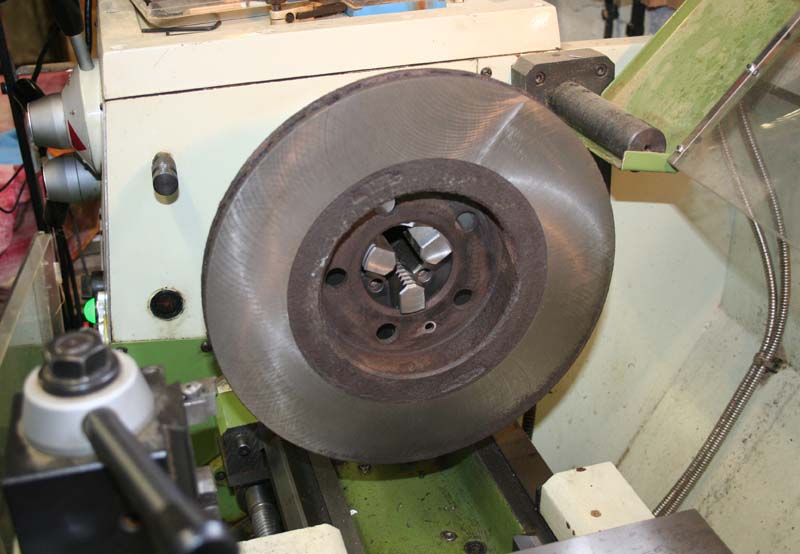

Il y a 2 ans, ma voiture est restée 4 mois sans servir, dehors et manque de chance elle était garée dans une "zone inondable" de mon terrain.
Bien sur, quand je l'ai reprise, les freins étaient un bloc de rouille, je pensais que ça se tasserais et que les plaquettes "nettoieraient" les disques .... ben non, c'est les plaquettes qui se sont fait nettoyer .
Après remplacement des plaquettes, la pédale de frein sautille et le freinage est très médiocre. Étant donné que je fait environ 6 Km par semaine quand je bouge beaucoup, j'ai un peu laissé trainer. (et puis la voiture ne rentre plus dans le garage avec tout ce qu'il y a dedans, obligé de travailler dehors.)
Comme on peut le voir sur les photos, le disque est bien rouillé (disque avant gauche pour l'instant, je ferais l'autre demain) mais ne semble pas si usés que ça. (la voiture a 75000 km), je vais donc tenter une rectification. Jusqu'à présent j'avais toujours rectifié les disques au tour et le montage du disque est toujours délicat et nécessite généralement un "montage" pour obtenir un bon positionnement afin de ne pas avoir de voile.
Cette fois ci, je vais faire ça à la fraiseuse et au plateau circulaire, c'est bien plus simple car il suffit de plaquer le disque sur le plateau pour être sur d'être bien à plat.
La partie qui vas porter sur le plateau est tout d'abord nettoyée méticuleusement afin d'assurer une bonne planéité (brosse métallique rotative + ponçage)
Mise en place sur le plateau circulaire.
Le plus difficile à été de le fixer sur le plateau, c'est des roues en 5 trous, et le plateau à 4 rainures à 90°, pas moyen d'avoir plus d'un trou en face d'une rainure, j'ai du bricoler des brides pour rajouter 2 points de serrage sur l'extérieur et sans que ça gène la fraise ... sans parler de l'insta du plateau lui même ... pas léger le bestiau (80 Kg il me semble)
L'usinage se fait en faisant tourner le plateau circulaire. Il n'est pas motorisé, et des souvenir que j'ai du fraisage sans avance auto sur mon ancien HQ400, c'était l'horreur. Ici, pas de problème la machine ne râle pas si je vais un peu trop vite et il n'y a aucun risque que je casse une fraise de Ø 100 en prenant 0.5 mm de passe
La première face terminée
Au tour de la 2ieme face. La face usinée étant plaquée sur le plateau, je suis sur d'avoir 2 faces parallèles.
Et un petit passage au tour pour faire sauter la rouille sur le pourtour
Voila, celui la est remonté sur la voiture et je suis aller tester ça. Plus de sautillement de la pédale de frein, j'en conclu que l'autre disque à moins de mal .... je verrais ça demain.
J'ai enlevé environ 5/10 de mm du coté le moins abimé, et 1 mm de l'autre

Bonsoir David
Ouah! la tronche des disques... on dirait les trucs que remontait Cousteau du fin fond des mers ...
Le résultat est impeccable! beaucoup mieux qu'en tournage, avec les usinages croisés, le risque d'ondulations est supprimé.
T'as du économiser une bonne centaine d'euros pour ces 2 disques ventilés ?
As-tu effectué un contrôle de planéité à la fin , et disque monté sur le tour, les défauts éventuels entre surface d'appui sur moyeu, et surface usinée ?

oui, c'est à peut prêt ça .... il a bien trempé ...
Non, je n'ai fait aucun contrôles ... sitôt fini, sitôt remonté sur la voiture. ... Contrôle sur la petite route vers chez moi ...
Demain j'airai chercher des plaquettes pour les frein AR et je ferais l'autre disque.
L'autre problème est que j'ai un couinement quelque part ... mais je n'arrive pas à le reproduire même en secouant la voiture comme un prunier ... je sens que ça va être coton à localiser, ça le fait au moindre trou dans la chaussée pourtant .. et ça m'énerve

Beau boulot,c'est net c'est propre!
Attention tout de même à ne pas retirer trop de matière,les tolerances constructeur sont relativement faibles notament pour les disques ventilés.
Au controle tecnique par contre ils n'y verront que du feu car ils ne regardent que le bourlet sur la périphérie du à l'usure des plaquettes et ne mesurent pas.Avant de passer ma CX au controle,j'éliminais ce bourlet d'un coup de lime jusqu'au jour ou en regardant le disque j'ai pu deviné les volutes du refroidissement.Il devait rester quelques centièmes de metal que j'ai transpercés d'un coup de tournevis.Peur rétrospective en pensant à la catastrophe si le piston avait eu le même role que le tournevis sur la route ! Pour info ces disques arrières avaient 46O000 km.

Bonjour a tous
Effectivement lors des contrôles technique il ne mesure pas l’épaisseur des disques
alors qu'il nous bassine avec une ampoule de feu qui marche pas > contre-visite et crack le porte monnaie en prend encore un coup
Sinon c'est effectivement un beau travail que tu nous montre David
Normalement outre l’épaisseur des disques, il faut contrôler le parallélisme des faces
plus le battement entre la surface où est monter le disque contre le moyeux et l'une des faces de freinage

Et voila, j'ai fait le 2ieme disque, il était un peu moins abimé que l'autre mais il y est passé aussi.
J'ai oublié de prendre des photos une fois fini.
J'ai également remplacé les plaquettes des freins arrière, usées jusqu'à la corde .
Ensuite quelques essais sur route, après que tout se soit mis en place, ça freine nettement mieux ... bon c'est sur, c'est pas les freins de l'Audi (je bloquais les 4 roues à 180 km/h) ... sur la Golf ça reste des freins ordinaires, qui perdent vite de leur efficacité si on les titillent trop (5 min d'attaque et il n'y a plus de freins du tout ) ... je trouve d'ailleurs que les nouvelles plaquettes sans amiante freinent nettement moins bien ... et elles puent en plus.

Bon, la voiture est passée au contrôle technique tout à l'heure, pas de soucis, freins nickels
Le bruit qui me reste est une petite tôle vers le milieu du pot d'échappement qui frotte parfois quand je passe dans un trou, rien de méchant (mais chiant à attraper sans fosse malheureusement)
