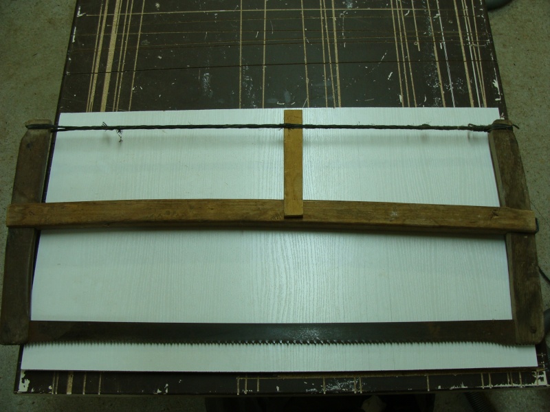

je viens de survoler ce fil ou j'ai appris pas mal de choses
et ou j'ai bien rigoler
en regardant de plus pres je me suis dit que j'avais ce truc dans un coin de mon atelier
un papy ancien menuisier me les avais donner
mais je ne sais pas si ca vaut grand chose mis a part la valeur affective envers le papy
ca c'est la premiere et celle qui semble en bon etat
ca c'est la deuxieme
je voulais les retaper un peu c'est pour ca que je les ai garder
mais je sais pas si ca vaut le coup

Pompom, Ca vaut toujours le coup de retaper quelque chose.
De la valeur?... Effectivement, il ne faut compter que sur l'affectif, ce genre d'outil se trouvent encore partout dans les brocantes, les vides greniers et compagnie. Donc ce n'est pas des objets rares. Par contre on voit parfois ces objets "transformés" pour la décoration maison, par exemple!
Maintenant, si l'objet à appartenu à quelqu'un de très connu, ça peut augmenter sa valeur. Aussi, certains collectionneurs recherchent la rareté de la scie, son âge, son histoire!
Du fait que cette scie te vienne de ton grand père, cela risque de rester une grande valeur sentimentale pour toi, alors retape les et sert toi-en, montre les à ton grand-père et dis lui que tu t'en sert! Il n'en sera que plus content de toi, et aussi fier de toi! C'est ce que je ferais si j'étais toi!
Je suis aussi grand-père, et j'ai un petit fils qui s'intéresse grandement à la boiserie, il suis les cours techniques en troisième année bois. Il m'arrive souvent de lui refiler l'un ou l'autre outil que j'ai en double ou n'importe, je lui ai refilé quelques petits rabots qui me tenaient à cœur, venant de mon père qui lui les a eu à son père et qu'il a patiemment restauré. Il ne s'en sert pas, mais il les a placé comme des trophées dans sa chambre. Je les ai essayés et je dois dire qu'il a fait un boulot de restauration comme un maître. Il ne s'en sert pas, mais je suis rudement fier de lui et cela m'a donné une joie immense! Un joli cadeau qu'il m'a fait là, je parle de son comportement!

Je ne comptait pas les jeter
par contre les restaurer oui
et m'en servir je sais pas, pourquoi pas d'ailleurs je suis sur qu'il serait contend de voir que je m'en sert ou il est

J'en suis sûr aussi que tu ne les aurait pas jeté, ça aurait été bien dommage! Autrement, j'aurais dis "Attend! Je vais faire la poubelle!"
