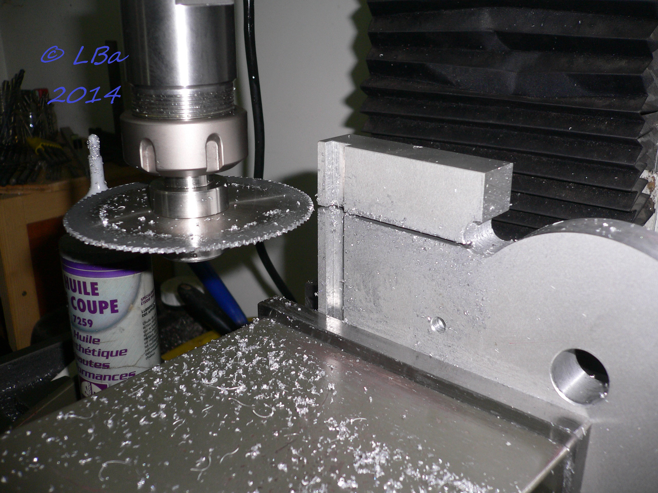

j'avais acheté ceci :
en utilisation, la fraise tournait en ovoïde et ça m'a gonflé
donc dans de l'acier 32 CD 4 :
usinage d'un épaulement
cet épaulement sera la queue du support qui viendra dans un mandrin à pince ER 32
Pour continuer les usinages, prise de la pièce en mandrin à pince monté en lieu et place du mandrin 3 mors
usinage du Ø extérieur
usinage d'un second épaulement (début de l'usinage)
l'épaulement est usiné
contrôle du dit épaulement avec une fraise scie
perçage en bout à 6,8 mm pour un taraudage à M8
le porte fraise est usiné
reste le cabochon de serrage à usiner

celle en photo est en Ø 100 mm alésage de 22 ép 2 mm
je l'ai acheté chez métiers et passion pour moins de 30 € (de mémoire)
j'ai déjà coupé quelques centimètres de fonte et d'alu avec sans de réelle problème (à par le support)

la suite de la réalisation
dans un morceau d'acier inox, après perçage :
alésage au Ø de 22 mm
petit contrôle de l'ajustement
une petite fraisure pour vis tête fraisée de Ø 8
la description des usinages est raccourci, car sans intérêt particulier (c'est à dire, sciage du trop de matière et dressage
de la face après reprise de la pièce en mandrin )
et voila le résultat :
un porte fraise tout neuf tout beau qui ne tourne pas en ovoïde
et qui a été testé peu de temps après dans du certal
rien à voir avec le précédent support de bas de gamme !

Message  Invité le Mer 15 Oct 2014 - 20:25
la queue du porte fraise est en Ø 20 mm pour une pince de 20
l'original avait un Ø de 12 mm
le 32 CD 4 s'usine comme tout acier mi-dur c'est à dire vitesse de rotation et d'avance en conséquence (au pif pour moi) arrosé à l'huile de coupe
ça fait tellement longtemps que je n'es pas usiné d'XC 48 que je serais incapable de dire la différence si il y a
à + Lulu
