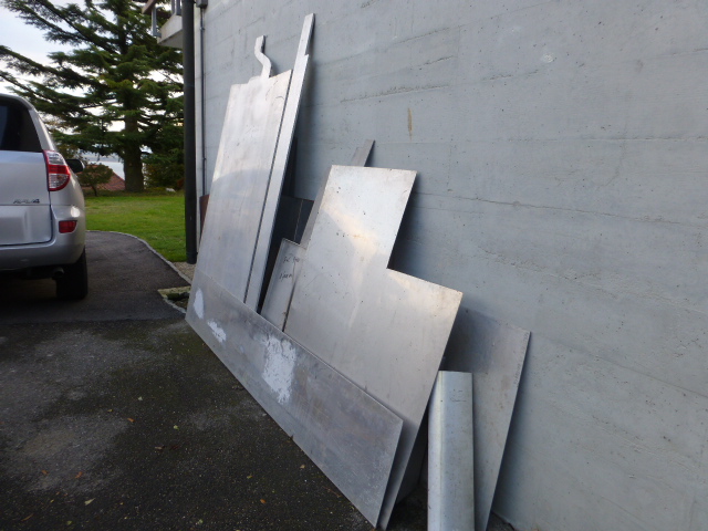

Le déménagement définitif du reste d'alu déposé à mon ex chantier naval est depuis un certain temps dehors devant la maison ! Je reconnais que ce n'est pas vraiment sa place ... le gouvernement me l'a fait gentiment remarquer !
Alors la perspective de re-déménager m'a bien agacé et j'ai l'intention de stocker tout ça de manière à ne plus devoir y toucher, alors , il n'y a que le chariot qui soit le plus efficace !
tout est dehors, et ça m'énerve, de plus je comprends le gouvernement !

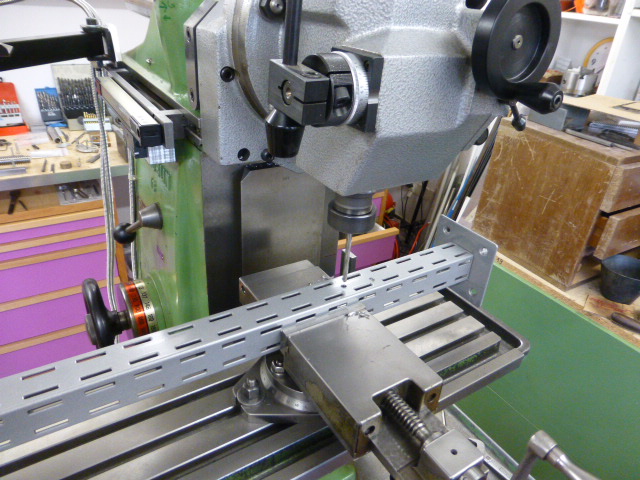

j'ai viré illico les anciennes roulettes et mis des roulettes en conséquence ..une meilleure résistance au poids et que cela puisse rouler facilement !
j'ai mis à contribution ma fraiseuse pour le perçage, l'étau était monté sur la table, j'en ai profité !!

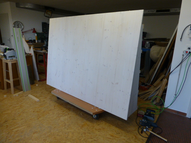

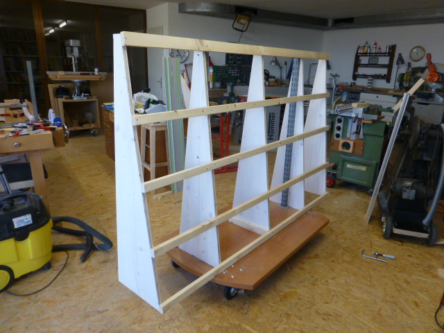

Aujourd'hui, belle avance je suis content .. j'ai l'impression que ce sera pratique !!! A vous de juger !¨
j'ai boulonné les bras métalliques, 4 x M6 je n'ai pas le sentiment que ce sera trop faible !!

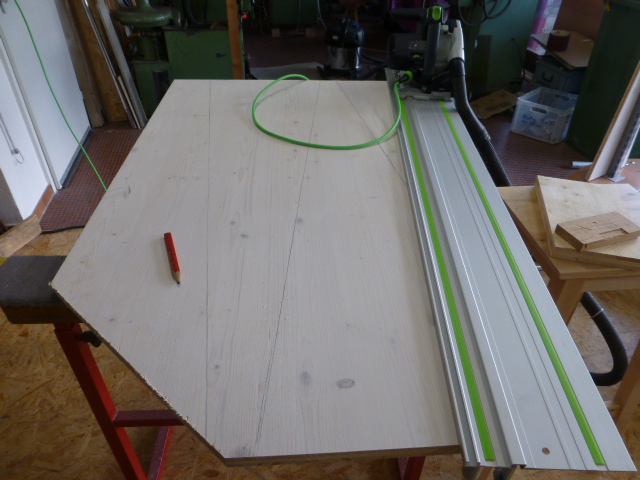

après avoir tracé mon panneau, je passe à la découpe ! 5 panneaux c'était juste à 1cm près !!!
pose d'un tasseau pour fixer celui du milieu !
boulonnage des montants !
montage des lattes de traverse !
cela prend vite du volume !!
ce côté pour les tôles d'alu
ce côté pour les panneaux de bois, j'ai hésité à mettre des lattes pour cet usage là ! Qu'en pensez-vous ?
Demain consolidation de tout ça et chargement immédiat !!!! J'espère que cela me simplifiera la vie !! Si ça fonctionne bien le deuxième sera pour les déchets de coupes ! J'en ai partout !
Amitié Pierre

Super ta chariotte
je ne pense pas que tu est besoin de latte coté bois
les panneaux ont une grande porté aussi bien en largeur qu'en auteur
par contre j'espere que tu prevois des arrets en bas des deux cotés
afin d'éviter le rippage des toles ou panneaux
encore bravo pour de chariot
Super ta chariotte

Côté panneaux-bois, si tu penses en stocker plusieurs et si tu veux sortir celui du fond (c'est souvent lui qui intéresse) tu vas basculer les autres panneaux sur toi.
Tu vas savoir faire... tu es costaud.
Mais, après, il faut s'occuper de ce c.. de panneau qui se repose au fond et qui n'obéi pas quand on veut qu'il sorte de côté.
Toi, tu es bloqué par les panneaux qui reposent sur toi et tu as du mal à soulever et glisser ce couillon du fond... si tu vois bien ce que je veux dire.
> La première solution est de coucher l'ensemble des panneaux au sol et de sortir le récalcitrant.
Après, il faut tout relever... et, là, les roulettes ne sont pas serrées... bref !
> La seconde est de poser un tasseau vertical sur lequel les panneaux avant pourront reposer et te laisser les mains libres !
Il pourrait avoir un renfort qui rejoindrait horizontalement le sommet du panneau plein du chariot.
Un dessin comme tu les aimes... (°I°)
Ceci est un profil.
C'est comme ça que je vois les choses.
Ps. je plane encore un peu... (°I=)
Ceci est un profil.

Bien sur ! il y a des arrêts de prévus, la barre que Renaud à si bien dessiné, est pour moi aussi indispensable !
MAIS!!!!!!!!
Je n'ai pas prévu de le faire avant de partir à Fayence, dimanche est le jour J, par contre il sera fait en tube acier avec une articulation en bas !
Et comme je suis un peu trouillard, je ferais comme Renaud le conseil très prudent pour la manipulation !!
Ah !!! il y a des roulettes fixe a l'arrière et des freins sur les roulettes avant !!!
Amitié Pierre
MAIS!!!!!!!!

Un grand Mea culpa .....!!!! Je pense que Renaud avait raison et que je suis un grand optimiste !!
Je pense aussi que j'ai un peu... ( exagéré) la charge, mes tôles pèsent vraiment trop, et mes roues ont fait la gueule ..! j'abandonne l'idée de mettre ces tôles sur un chariot ! Trop jeune pour essayer de résister à ce danger là !!!
très difficile à déplacer, inutile d'insister !!! Les roues ne supportent pas cet effort là !!!
Alors, j'ai mis tout le chariot sur cale, 1 parce que je suis pressé et 2 je pars à Fayence et je n'ai plus le temps de finir dans les règles ce chariot que je ne destinerai qu'aux panneaux de bois et je mettrai mon stock de tôles de manière plus sûre sur un rack bien dimensionné !!!
Amitié Pierre
