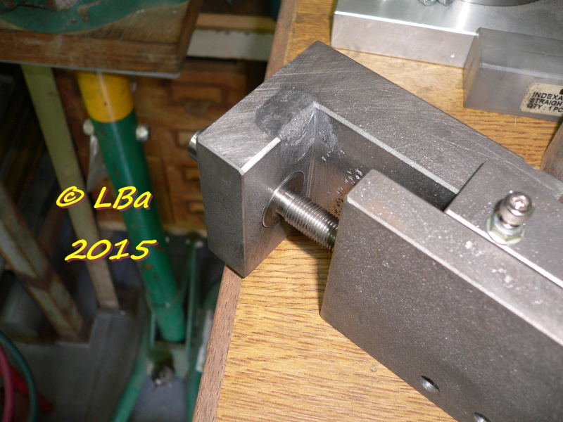

quelques news avant travaux de réfection de sol du coin métallique
je dois réaliser une équerre pour maintenir la vis de manœuvre du coulisseau
coupe du débit de la pièce :
le débit est réalisé dans une masse d'équilibrage d'ancienne machine à laver
la masselotte est en fonte
après cubage du débit:
 fraisage d'un épaulement
puis d'un second épaulement
lors de ces simples usinage est apparu :
 une bulle de coulée
Dans un morceau de bois, quand je rencontre ce genre de trou ( nœud , gerce ou autre) j'utilise de la pâte à bois pour reboucher
là, dans de la fonte , ça risque de pas bien le faire !
j'ai donc fais de la pâte à fonte pour reboucher cette satanée bulle
rebouchage en plusieurs passes de la bulle

Hello Lulu, tu fais comment la pâte à fonte ? La pâte a bois, je sais, mais à fonte ? poussière d'usinage et epoxy ?
Messages : 8445
Points : 15260
Age : 46
Localisation : Marseille
Re: Affûteuse pour fraise 2 tailles ! Ça va commencer ! C'est commencé ! ça continue!
Message  Invité le Mar 14 Avr 2015 - 21:35
Bonsoir le sud !
tu pose la question et tu fais la réponse que puis-je dire de plus drunken
que je ne sais pas vraiment si c'est de l'epoxy ! ( m'enfin c'est ce qui est écrit sur l'emballage mais ????,) scratch
ce donc je suis sur, c'est une colle bi-composant ( colle + durcisseur) de chez Sader
comme en cuisine, pour épaissir la cancoillotte, j' ai ajouté de la maïzena de fonte à la mixture (concrètement des copeaux de fonte)
l'usinage de la fonte donnant des copeaux très fin contrairement à d'autre métaux
le résultat a l'aire (pas la chanson) satisfaisant, ça se lime correctement l'état de surface a l'air rugueux mais ne l'est pas en réalité
l'endroit ou ce trouve l'ex bulle n'ayant pas d'incidence mécanique sur la pièce, je suis satisfait du résultat pour l'instant
à+ Lulu

Bien vue le rebouchage de la bulle.
Pour moi cela aurai était une pièce pour la poubelle. Sad  (Mais plus maintenant  Very Happy )
Encore du beau travail.

Elle devait être très ancienne la machine à laver, parce que des masses en fonte çà date des années (enfin on était jeunes à l'époque)... et en plus ils ne devaient pas mettre des évents de coulée pour faire ces pièces, vu la taille de la bulle et les porosités; mais tu t'en est bien sorti avec ton mélange, bravo.

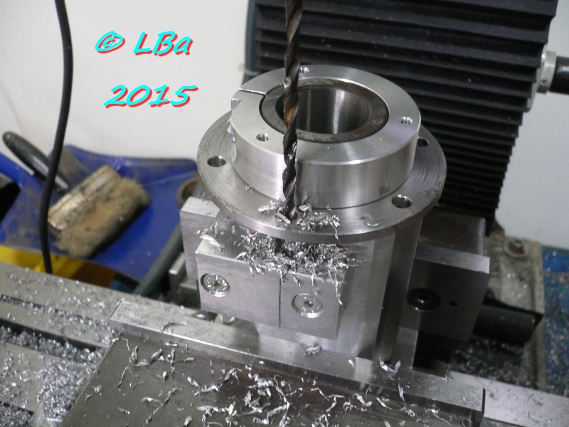

la vis tournant sans point dur (entre le pouce et l'index) j'ai fixé l'équerre sur le coulisseau fixe
montage de l'ensemble dans l'étau, après centrage et pointage :
perçage au Ø de 4,2 mm
contre perçage au Ø de 5,2 mm que sur l'épaisseur de l'équerre
puis taraudage à M5
enfin une fraisure pour noyer la tête de vis
après décalage de l'axe Y
pointage (avec un foret à centrer) de la seconde fixation
et mêmes opérations (perçage/contre -perçage/taraudage /fraisure)
et voila le résultat :
vue coté pile
et coté face
maintenant, je suis en réflexion pour réaliser un lamage afin de noyer l'épaulement de la vis
et intercaler une butée à bille entre le dessus de l"équerre et le volant de manœuvre
il me faut faire une recherche pour commander la butée à bille (et avoir les dimensions) avant de commencer les usinages du volant
 à + Lulu

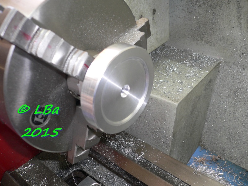

Ceci fait, un volant pour la manœuvre de la vis serait le bien venu !
dans du rond alu de 60 de Ø  :
après dressage de la face, usinage d'un épaulement
perçage (de part en part) au Ø de 4,2 mm
contre perçage au Ø de 11,5 mm sur 19 mm de profond
alésage à 12 mm
vérification de l'ajustement qui est tournant libre
second alésage de Ø 26 mm par 9 mm de profond pour loger une butée à bille
je n'ai pas pu contrôler cette alésage , n'ayant pas reçu la dite butée ! bein ouais! je ne l'ai pas commandé !!! ha le beugeon !!
 à + Lulu

l'épisode butée à bille restant donc à écrire , ça m'a pas perturbé plus pour autant , j'ai continué l'usinage du volant
après retournement de la pièce dans le mandrin :
dressage de la seconde face et un petit dégagement sur celle-ci pour l'esthétique
et une fraisure pour vis de 4
la vis de M4 devrait me permettre le réglage de la butée à bille
le volant en place sur la vis
remontage de l'ensemble
autre vue
dans l'attente de la butée à bille, ce sous ensemble est mis de coté (pas totalement , je vais avoir le temps de peinturlurer certaines pièce, le

Dans un morceau d'alu :
puis fraisage d'un pan à 45 °
ceci réalisé, positionnement de la pièce sur le support porte outil
perçage /taraudage de la fixation du support d'indexage
en passant :
fraisure pour les têtes de vis
ensuite :
mise en position de l'ensemble afin de pointer la position du doigt d'indexage par rapport à un des trous du disque
perçage de la position au Ø de 5,8 mm
alésage à 6 mm du trou
j'ai confectionné alors un doigt d'indexage de ce style :
et le résultat final :
pour un des supports, l'indexage est réalisé  cheers
reste à usiner pour l'autre support !
à suivre !
