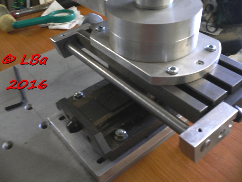

Affûteuse pour fraise 2 tailles ! Ça va commencer ! C'est commencé ! ça continue! ça ce termine
Message  Invité le Ven 29 Avr 2016 - 22:48
p'tite continuation du système de butée sur l'axe X
donc les supports sont fixés sur la table en X
ils sont alors percés afin de recevoir un axe de 12 mm de Ø
supports et axe en place
entre temps, usinage de deux bagues qui seront les butées réglables
et usinage d'une butée fixe :
la butée fixe usinée
et là, en place positionnée
essais du sytème : guitou guitou omer omer mess mess
je crois pas, c'est j'en ai faite une de nocerie ! du foin au p'tit dej' pour le Lulu qui joue à l’âne
hi han !hi han !
en croyant me facilité le travail, tout est fixé sur la table X
tout bouge en même temps ! de butée, y'en a pas ! quel noc le Lulu
après avoir bouffé la poignée de foin :
usinage d'une autre butée fixe qui sera fixée ailleurs d'ou une nouvelle butée
la butée en place, ailleurs, fixée sur le table du Y
comme par hasard ça va bien plus mieux ! cheers
impensable ce qu'il faut trouver pour ce passer le temps, quand y'a pas grand chose à faire, dur de s'occuper ! drunken

je continue mes essais d'affûtage :
j'ai regardé pour affûter les forets, j'ai changé de type de meule, de la boisseau, je suis passé à une plate
l'affûtage de la contre dépouille a été faite à main levé sur le touret, me faut trouver une astuce pour la faire sur l'affûteuse
de cette essai, la position de la meule, me dérangeait, j'ai décidé avec mon accord de moi même, de réusiner un axe support plus long
l'ancien et le nouveau arbre
la nouvelle position de la meule
à + Lulu
