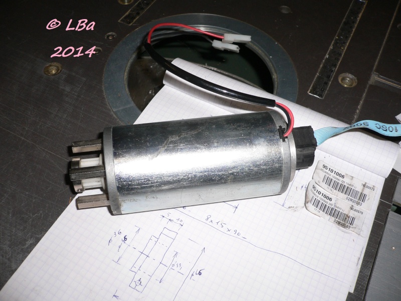

Affûteuse pour fraise 2 tailles ! Ça va commencer ! C'est commencé !
Message  Lulu 21 le Mar 2 Déc 2014 - 21:12
Re Bonsoir
Aujourd'hui, sans ne rien avoir fait sur le projet, celui peut prendre une autre dimension !
Mon pote Etienne du club des kleenex, m'a trouvé un moteur en Dc comme je recherche depuis quelques temps déjà
ce moteur devrait servir pour entraîner la meule d’affûtage (sur le même principe que Achim à réalisé)
le moteur (il est munie d'un codeur, qui sera supprimé)
la plaque signalétique du moteur
avant d'avancer sur le sujet, il faut que je me procure une alim
si une bonne âme à une idée sur celle-ci, je suis toute ouïe
 à + Lulu

Message  meles le Mar 2 Déc 2014 - 21:18
Une alim de PC entre le -12 et le +12 ?
Bon, je viens de vérifier, en -12V, l'intensité est minable. Et je suis pas sur que ça se ponte !

Message  KY260 le Mer 3 Déc 2014 - 13:40
dans les alim, j'ai en vue de me faire une 12V.
un moteur en 3000tpm, un alternateur de voiture et une petite batterie.
et voilà au moins 45A dispo en permanence.

Message  brise-copeaux le Mer 3 Déc 2014 - 14:07
Faudrait plutôt  voir vers les camions car ce moteur est en 24V...un alt en 24V avec deux batteries de 12V en série.

Message  Strib le Mer 3 Déc 2014 - 16:42
Une alimentation 24v 10 A environ 25 euros sur ebay

Message  Lulu 21 le Mer 3 Déc 2014 - 20:18
Re Meles :
est tu certain, q'une alim en 12 v peut convenir pour un moteur 24 v ?
peut tu développer ton idée !
Re stephan :
en effet, d'après la plaque signalétique du moteur, je pensais aussi à une alim 24 v 10 a
j'ai jeté un œil sur la baie, mais je suis indécis sur que choisir ( mes connaissances électrique étant proche de 0 ) peut tu me donner

Message  Strib le Mer 3 Déc 2014 - 20:21
Bonsoir Lulu :
Et hop : http://www.ebay.fr/itm/110-240V-DC-12-24V-Universal-Regulated-Switching-Power-Supply-For-LED-Strip-CCTV-/161315436652?pt=UK_Home_Garden_Lighting_Parts&var=&hash=item258f26386c
Te trompes pas dans le menu déroulant Wink

j'ai commencé à usiner la plaque (en alu) qui recevra le moteur et la broche porte meule
dessinage direct sur la plaque (ça fait gagner du temps )
le tracé des usinages à réaliser étant fait au crayon, ça sera facilement adaptable eu cours de réalisation si besoin est ( un coup de gomme et ça
repart !)
le premier alésage aura 60 mm de Ø
le second alésage 63 mm de Ø
donc aucune possibilité d'intervertir les pièces (même avec 2 gr sur chaque oreille )
sur la fraiseuse :
perçage avec le plus gros foret à ma disposition
début à la tête à aléser de l'alésage de 60 mm de Ø (ce sera pour le corps de broche porte meule)
l'alésage réalisé, p'tit contrôle avec le corps de broche, j'ai mis un dixième de jeu pour le serrage par pincement
après déplacement en X de la table de 95 mm, même opération pour le second alésage :
perçage
et alésage au Ø de 63 mm
contrôle cette fois-ci avec le moteur et là aussi un dixième de jeu
et afin de continuer:
visualisation des différents élément en place
afin de calculer la longueur de l'axe de broche porte meule
 à + Lulu
