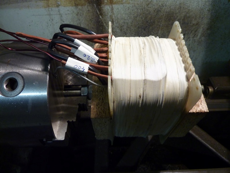

Pour chaque bobine il me faut environ 10,50 m
Chez Conrad bobine de 14 m a 30 € X 3 + livraison sa va taper dans les 95€
Pas du tout dans mon budget donc après réflexion contrôle du diamètre du fil primaire de poste à souder récupérer a la déchetterie super il fait 2 mm.
Donc couper les soudures.A la disqueuse.
Démontage du circuit magnétique.
Démontage du poste a soudé.
Ici le secondaire un simple feuillard alu.
Une couche d’isolant fibre de verre la bobine monter sur le tour vitesse 1600 tr.
La dérouleuse.Manche a balais
Première bobine 22 spires.
Une couche d’isolant.
Il me reste du fil je tente une deuxième bobine.
Il me reste du fil je tente une troisième bobine.
Assemblage du transfo.
Réalisation d’un autre bornier ET LA MER.E DE MER.E
Vais me taper la tête contre les murs s’est la première fois que je vois sa s’est du fil en ALU.
A ce stade je me dit termine et fait un essais quand meme j’ai 44v pour 45 voulue donc sa vas pas mal mais pour la puissance de sortie bin sais pas quoi en dire.
Va falloir trouver une solution pour le mettre en charge pour voir la tenue dans le temps.

Suite a ma petite mésaventure je suis descendu en ville consulter un bobineur.
Pour acheter du fil pas de bobines en dessous de 40 kg pas de vente au détail diamètre de fil rarement utiliser.
Pour ce qui est du fil alu il leurs arrive de bobiner des moteurs en fil alu pour diamètre égale.
Pour mon transfo apparemment cela doit être bon mais a surveiller la température.
Méfient de nature je pense que cela n’avais aucun intérêt pour lui.
Donc retour maison chercher une résistance pour faire des essais en charge.
Teste de 30 minutes sous 7.6 A 52V CC
Pas de bruits de vibrations du circuit magnétique et un échauffement du bobinage d’environ a la louche d’une 30 aines de °
Donc décision de poser le transfo dans l’armoire pour alimenter dans un premier temps 2 moteurs dans l’attente de pouvoir récupère un poste a souder Français.
