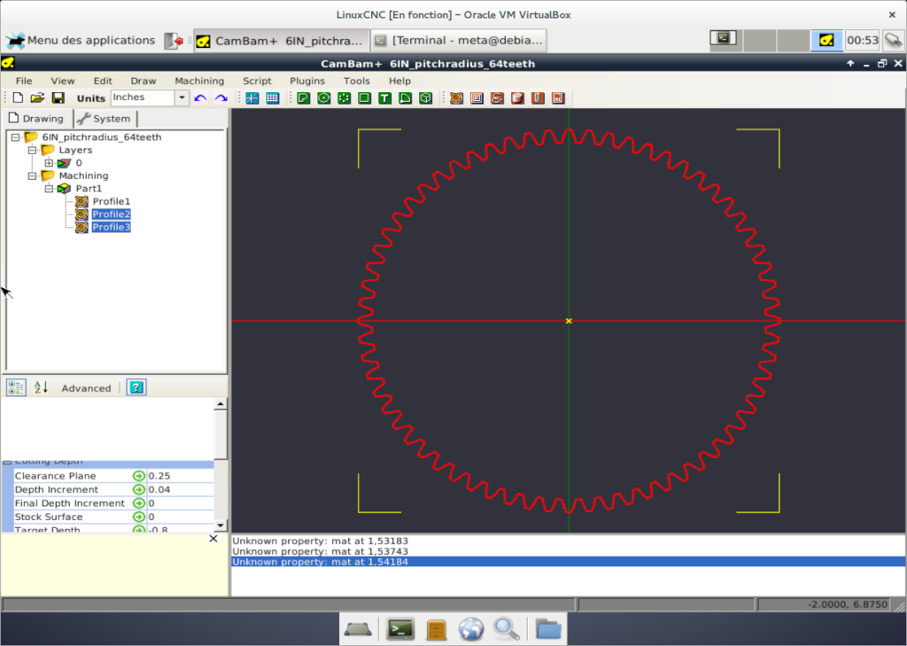

Bon, j'ai trouvé la console (Ctrl + Alt +F1 ) .. mais cette sal** fonctionne en QWERTY et toutes les commandes que j'ai essayé pour changer ça semblent fonctionner, mais tj pareil, permission refusées ... c'est précisément le genre de trucs qui me gonfle sur les nouveaux Windows, mais je ne m'attendais pas à être emm** par ces saloperies de sécurité sur Linux ... je crois que je vais passer tout ça à la formatteuse et laisser cette horreur aux Linuxiens ... même chose pour me connecter au réseau Windows ; il me demande un login et un mot de passe alors que je n'en ai défini aucun sur mon réseau, donc ça ne marche pas non plus ... (ça me gave ces mots de passe )

dh42 a écrit:aucun menu en haut à gauche, il y en a à droite, mais rien qui parle de la console ..
Et Terminal ?

Sur une Fedora 20 :
en console:
en console:
- Code:
sudo yum install mono-tools
- Code:
mono CamBam.exe

Ne crions pas victoire, il ne s'est ouvert que 2 fois et depuis il "core dump", mais je cumule la difficultés, je suis en 64 bits.

Tu a bien pris la version 64bits ? contrairement à Windows ou il n'existe que la version 32 bits, il y a une version 64 Bits pour Linux.
La console, je l'ai eu par Ctrl +Alt +F1, mais ce n'est pas comme sur ton image, elle n'est pas dans une fenêtre, mais comme au démarrage de linux ; je dois faire Alt + F7 pour revenir à l'interface graphique.
Par contre, je ne peux toujours pas copier quoi que ce soit dans le dossier \home ... il reste obstinément verrouillé .. donc impossible d'y installer CB, sans parler d'en arriver l'installation de mono.

dh42 a écrit:Rahhh !! il y est arrivéNe crions pas victoire, il ne s'est ouvert que 2 fois et depuis il "core dump", mais je cumule la difficultés, je suis en 64 bits.
Oui, c'est la bonne, je fais un essai sur une machine virtuelle avec la dernière image de linuxcnc. Je vous tiendrai au jus, avec une video si je peux.

Bon, ça marche sur la dernière linuxcnc. me reste plus qu'a trouver comment vous filmer ça, un micro et un peu de temps pour le faire (je suis loin de mon ordi ce WE).

beni a écrit:édit : @meles : il n'est qu'en anglais ou c'est un choix ?
C'est un choix, c'est bien plus simple de trouver de l'aide avec les message en anglais.
