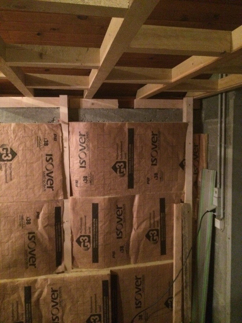

Isolation d'un garage ( en cours )
bonjour à tous,
Yves, si tu as repris le boulot, j’espère que ça veut dire que le genoux va mieux ?
moi j'ai attaqué mon chantier.
il a d'abord fallu tous sortir pour me dégager un espace de travail, heureusement, le temps à été plus clément que prévu, juste froid mais sec.
j'ai attaqué par la mezzanine,
les chevrons tous les 40 cm avec des entretoises en quinconce tous les 50 cm
d'un coté les chevrons sont posé sur le mur, et calés à la bonne hauteur,
de l'autre, scellement chimique , pour les fixer contre le mur.
le chevron en travers m'a servi à tous mettre de niveau, pas simple de monter ça seul, donc j'ai mis à niveau et fixé le chevron dans le mur.
Puis j'ai installé la mezzanine, vérifier les niveaux, fait les corrections nécessaires et placé les platines.
une fois tout calé, j'ai tracé l'emplacement des platines, tous démonté, percé en 16, et fait mes scellements chimiques.
cela m'a permis de tous faire d'un seul coup, donc de ne pas gâcher du scellement.
je ne suis pas sur d’être clair, si vous avez besoin de précision, n’hésitez pas .
voilà ce que ça donne vu de dessus.
Ma mezzanine fait 340 cm x 190 cm, et vu la section de mes chevrons, 60 x 80 mm , j'ai eu peur que ça s'affaisse un peu.
j'ai donc décidé de la suspendre, pour la soulager un peu
j'ai une poutre qui passe au milieu du garage,j'ai fais 2 points d'encrage, solidement fixé grâce à ces platines métalliques, j’espère que cela suffira .
une fois la mezzanine installé, et recouverte d'OSB, j'ai attaqué le mur principal.
mes plaques font 120 cm de large, et ne sont pas rainurées, pour qu'elles jointes le mieux possible, je place mes chevrons verticalement tous les 120cm d'axe en axe, ainsi, je pourrais visser mes plaques en bord à bord, sans trop de jeu .
voilà ce que ça donne, en deux jours de boulot, de 8 h à 20 h, je n'ai pas le sentiment d'avoir beaucoup avancé, mais la mezzanine m'a pris du temps, je pense que pour la suite, je serais plus rapide, en plus il y aura moins de découpes.
Encore un weekend complet, si j'arrive à m'y tenir, et il y aura du mal de fait.

Re: Isolation d'un garage ( à faire )
Roger, qu'appelle tu le pare vapeur ?
J'ai fait refaire le toit il y a 4 ans, donc sous les tuiles, le couvreur à placé un film plastique, c'est ça ?
Vu tes compétences en bâtiment, je suis content que tu me suive et me conseil, merci.
j'ai eu une bonne surprise hier soir, j'ai démonté les portes vélo fixé au plafond, et en le faisant j'ai déplacé une latte de lambris.
Dessous il y a déjà de la laine de verre !
le propriétaire précédent avait donc isolé le toit du garage.
cela explique sans doute pourquoi il n'y gèle pas, même par grand froid.
une fois les murs et les portes doublés, je pense que je n'aurai pas à chauffer.
En tout les cas, ça me fait du boulot en moins, et du stock d'OSB en plus, sauf si ma femme veut quand même que j'habille le lambris avec l'OSB.
bonne journée à tous,
cordialement

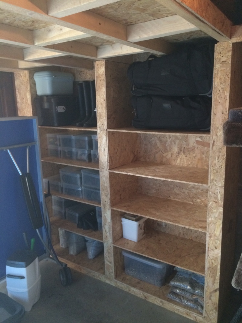

Bonjour Vincent et tous ceux qui suivent,
Je viens de "tomber" (non je ne me suis pas fait mal) sur ton post et je vois que tu as mis des chevrons pour ta mezzanine d'une portée de 3.90m; çà va pas le faire, ils vont fléchir à coup sur dès que auras mis un peu de charge, il aurait fallu mettre de la solivette (32*175) et là tu étais tranquille. Maintenant, rien de t'empêche de doubler tes chevrons sur la hauteur, avec de bonnes vis, pour y remédier.
jb53- complétement accro
- Messages : 2187
les vis supportant mal le cisaillement,j aurai plutot mis des ecrous TRCC a la platine du haut. liée au faitage ou tigee filetee traversante...
apres comme dit Jb vas y molo sur la charge...il etait plus simple et moins cher de poser des chevrons en murai
poser les chevrons dessus..
tout cela n est pas dans un esprit de critique mais de partage .
en tout cas l ensrmble a fiere allure et tu dois t y sentir de mieux en mieux...n oublies pas de rentrer a la maison quand meme...y en a surement une qui n appreciera pas...lol!!
tomallere
tomallere
tomailya- complétement accro
- Messages : 1673
Pour un plafond je pense qu' il n'y a pas trop de problème, pour mettre du stockage dessus il faudra être très prudent.
Pas mal de personnes ici devraient pouvoir t'indiquer des abaques mêmes approximatufs pour dimensionner tes bois.
Et comme on dit :<< trop fort n'a jamais manqué>>

Bonjour Vincent & à tous
Le pare vapeur empêche l'humidité d'atteindre ton isolation par l'intérieure ,petit rappel parce que tu connais déjà
[img][/img]
[img][/img]

J'en met également sur les murs , Dans une pièce normale il y a une moyenne de 60% d'humidité elle ne peu atteindre ton isolant ,désolé pour la lecture tardive

et bonne année 2015 !
j'ai été moins présent sur le forum depuis quelque temps, la faute aux vacances, mais je ne me suis pas arrêté de bricoler pour autant.
j'ai fini l'isolation du garage ( d'ailleurs, si quelqu'un peu m'expliquer comment changer le titre d'un sujet en cours de route ?)
je vous passe les détails, mais le chantier à duré plus longtemps que prévu.
j'ai fais un coffrage pour habiller l'arrondi de la porte "cochère",
j'ai également du faire un peu de plomberie ...
j'ai monté une armoire sous ma mezzanine
il y a eu un petit intermède "bobo"
ne pas essayer de se couper les ongles avec une scie plongeante !
Et enfin, le résultat final :
finalement je n'ai pas doublé les portes ( pour l'instant ) car avec une température de - 10° extérieur, il fait encore +15 ° dans le garage sans chauffage, 25 ° de delta T me semble suffisant, à voir si il y a une période de froid longue.
beaucoup de temps passé aux découpes diverses pour l’électricité, l'eau, mais le résultat me convient.
l'osb n'est pas désagréable à travailler, mais 12 mm c'est peu pour faire de l'aménagement, ça manque un peu de rigidité, quelque plaques en 18 mm m'auraient rendu service.
Et voilà, fin du chantier garage, merci de m'avoir suivi et bonne journée,
cordialement,

Le résultat final est pas mal du tout. Si il est aussi fonctionnel ce sera parfait
Pour tes étagéres, effectivement si elles sont en 12mm, vu la longueur, elles vont flamber sous la charge. Tu pourrais coller-clouer un bon tasseau raboté genre 20x30 à l'arriere et 20x20 à l'avant (pour perdre le moins possible de passage) sous celles ci ce qui te donnerais un peu plus de rigidité.

merci pour vos commentaires.
Je pense que ce sera fonctionnel.
Déjà, ma femme a pu sortir une partie des encombrants qu'elle entassait dans les placards de la maison, et malgré ça, il reste de la place dans l’armoire et les placards du garage.
bien sur, je perds presque 10 cm de largeur ( sur 3,40m) mais, c'est largement compensé par moins d'occupation au sol.
le garage nous sert également de "jardin d'hiver" pour y stocker les plantes gélives ( d'où les lampes fixées le long de l’étagère), quand je pourrai les sortir au printemps prochain, je verrai la différence.
concernant l’épaisseur de l'osb, pour compenser, lorsque j'ai monté mon armoire je me suis servi du fond pour caler les étagères, qui sont en fait tenu par trois cotés.
si nécessaire, je garde l'idée du tasseau de 20x20 sur le devant, je pourrai même l'habiller d'osb pour rester dans le ton.
