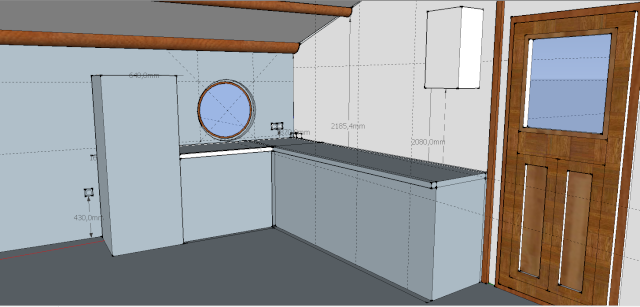

suite a un rendez vous sur les lieux et une prise rapide de cotes ,je lui ai fait un croquis pour donner une idée .le croquis ne respecte pas trop les cotes reelles mais le but etait de donner une vision...
meme le model evier est du mauvais sens...
a ce stade ,l'oeil de boeuf tres mal placé nous avias laissé dans le doute de pouvoir continuer le plan de travail jusque l'armoire .
du coup cette derniere faisait un peu vérrue ,isolée de la sorte .
J'ai donc commencé le projet réellement lundi en retournant au gite faire mes relevés precis et des tracés au sol et murs...
conclusions :
-mur enduit bien ventru
-angle a 94° environ...super pour les assemblages des 2 murs
-base de l'oeil de boeuf a 88 cm ,hauteur un peu faible mais acceptable pour le plan de travail
-on peut donc faire une cuisine en L et ça m'arrange pour l'esthetisme
- je ne sais toujours pas ou mettre l'evier de facon adaptée...
plan aux cotes
alors que je fignole le plan ,ma douce passe et je lui montre en disant que cet evier m'emm....E !
stoique ,comme a son habitude elle me dit que j'ai qu a le mettre ailleurs...pas faux mais y a pas beaucoup de choix et si je veux respecter un eloignement mini avec le gaz , c'est tendu...
bah y'a ka essayer...

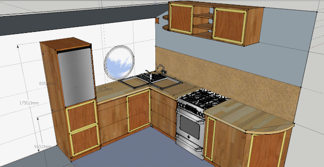

re,
j'ai vite envoyer car ma connexion est tres capricieuse en ce moment..!!
donc essai pour evier n°2
ça tient et respecte les elements préchoisits en fonction du rangement souhaité....
mais surtout ça facilite grandement la gestion des tuyauteries...en effet l'evier au coin me faisait tirer les evac derriere...
la y'a plus que le gaz a tirer car les arrivees eau et evac seraient juste sous l'evier....rhhha lovely !!
merci ma douce...j sais pas pourquoi j voulais a tout prix le mettre au fond...
j'aimais pas l'idée qu'ilsoit pres de l'entrée...!!?
De sur ,l'armoire sera de toute facon en massif comme les elements hauts voués a ranger/exposer de la vaisselle /poterie .

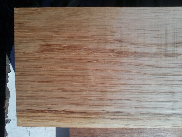

les bois dispos sont donc le noyer ,la bille est magnifique mais un peu piquée apres ces années passées dehors...je vous ferait une tof...ça fait du bien aux yeux...
le frene ,de pietre qualité mais qui va servir juste comme plaquage en facade des elements et filets mélangés au noyer surles facades de tiroirs .les ports seront aussi en frene plaqué noyer avec plate bande qui enleve le noyer sur le pourtour pour laisser apparaitre le contraste clair du frene.
du chene moyen qui servira pour les ossature ,pannotage interieur et tiroirs
au pire je peux toujours troqué du noyer contre du frene clair que j'ai et qui est bien mieux....
j'ai pris des echantillons pour montré le rendu:
-le chene
-le frene
-mon frene
en revoyant les photos j'ai quand meme un doute...mon ami m'avait parler de noisetier mais apres test rabot j'avais opte pour frene...je vais regarder le noisetier sur les fiches car les bois sont issus de petites sections....?
les deux a coté
-le noyer associé

j'ai passer 2 couches de fond dur pour avoir une idée du rendu apres finition
je les ai cirés apres ,mais pas de photos..

Salvt Thomas et vous tous,
Ticket.
Elle a du goût ta femme. Je préfère la disposition définitive.
Sûr que l'on va se régaler !
@+ Pégui

Bonjour à Tous
+1 pour le ticket
j'ai une question
tu n'a pas prevu de hotte au dessus de ton piano de cuisson je la vois pas
en tout cas tres gros boulot en perspective que je vais suivre avec attention
