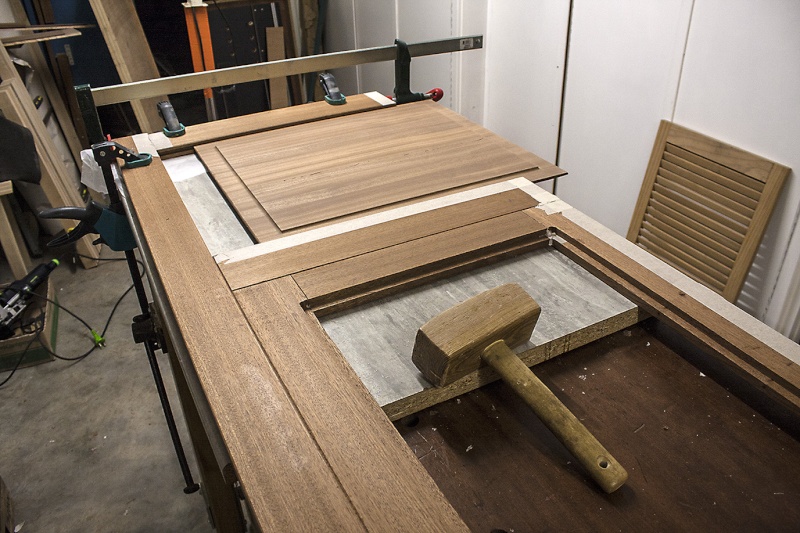

Les avancées...
Feuillures et rainures,
vous voyez un montage à blanc,
Puis, j'ai tout démonté pour passer au calibrage.
Maintenant que tout est calibré, répertorié, étiqueté, dominoté, montéàblancté et prêt à coller, il me faut envisager la méthodologie.
Le matériel à ma disposition :
0=0 La colle :
De la Sader PU pour l’extérieur.
0=0 Les Plans de référence :
Je n’ai pas un grand plan qui me permettrait de traiter la porte d’un seul coup.
Je vais devoir faire des collages successifs sur mes petits plans.
> J’ai une boite à petit cadre avec un angle à 90°. Je vais commencer avec elle.
Elle a un inconvénient : elle est en C.P et la colle est son ennemie.
Je ne l’ai pas encore cirée…
Il faudra faire tous les collages avec du papier beurre dessous.
> J’ai aussi un petit bout de plan de travail en mélaminé bien comme il faut, mais tout petit = 1,10m x 0,60m
Soyons donc sage, le collage sera fragmenté et prendra du temps.
Voilà comment je vais m’y prendre :
Chronologie.
Je vais commencer… par la première étape (°I=)
C’est fort, hein ?
boite à petit cadre.
Juste après la photo, il me faudra plaquer le cadre sur le plan de référence. Sinon, le cadre va voiler sous l’effet du serrage…
En espérant que la planéité sera bien au rendez-vous,

La technique du scotch de peintre est simplement de protéger le bois de part et d'autre du joint d'assemblage.
Sur la photo, tu vois que le bois a presque complètement disparu, protégé qu'il est par le ruban.
Ca évite de longues séances de grattage / ponçage.

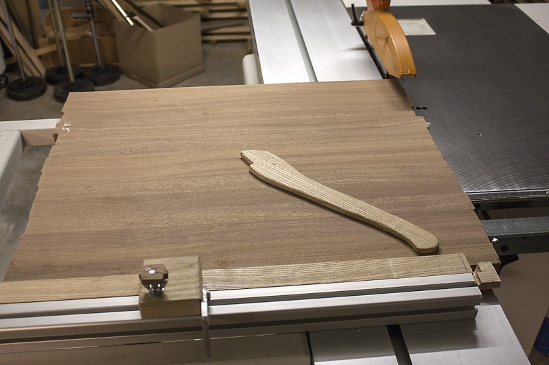

En tout premier, j’ai fait la photo de mon arme secrète pour enlever la colle dans les joins chanfreinés ; regardez bien, vous allez être surlecutés.
Roulement de tambour.
Nous voici au bout du suspens…
« Etonnant, non ? » (P. Desproges)
Qui c'est qu'a dit "Tout ça pour ça ???"
Comment ça, déçus… z’êtes gonflés, les gars !!!
Ben, oui, c’est un truc simple mais, c’est ce qui marche le mieux… le simple, non ?
En mode plus sérieux,
Si on jointe bien les bords du ruban et de la pièce, la colle déborde très peu et le grattoir triangle n’a qu’à enlever le mini joint.
L’important est aussi de le faire lorsque la colle est « presque » sèche.
Le « presque » est important.
Elle doit être souple sans coller à l’outil. Si l’on attend trop, elle devient cassante et le travail est moins aisé.
Bon, c’est pas tout, je papote, je papote, mais le collage fragmenté, ça prend du temps c’t affaire !
Pendant que ça collait, j’ai pris les mesures « entre rainures » du panneau,
Entre la traverse basse et la traverse intermédiaire comme vous pouvez le lire…
Mise à dimensions
Equarrissage
Bon, équarrissage n'est surement pas le bon terme... nous dirons que les rainures sont équarries au ciseau 6mm.
Un coup de trusquin pour visualiser les platebandes.
Désolé, pas de photos pour l'usinage des platebandes. Je ne sais pas pourquoi.
Rabot + ponçage,
Essai à blanc,
Collages de…
La 2° étape,
La 3°étape,
Elles sont prêtes à être grattées.
Et vous savez comment !

Bonjour à Tous,
Malgré la pression toute amicale mise par notre ami bilou(te), tout s’est parfaitement bien emboîté.
Ps. Un rappel : je montre le serrage de planéité.
Les serre-joints plaquent la porte sur le plan de travail en mélaminé. Le serrage est léger.
Je n’ai pas mis de cale de protection sous les patins… pas bien, mais en serrant délicatement je n’ai pas de problème. Mon test est de pouvoir encore bouger le serre-joint sans difficulté à la main.
Je n'ai pas encore scié les extrémités des montants (les tombants)
La voici donc posée en applique.
A +,
A +,
