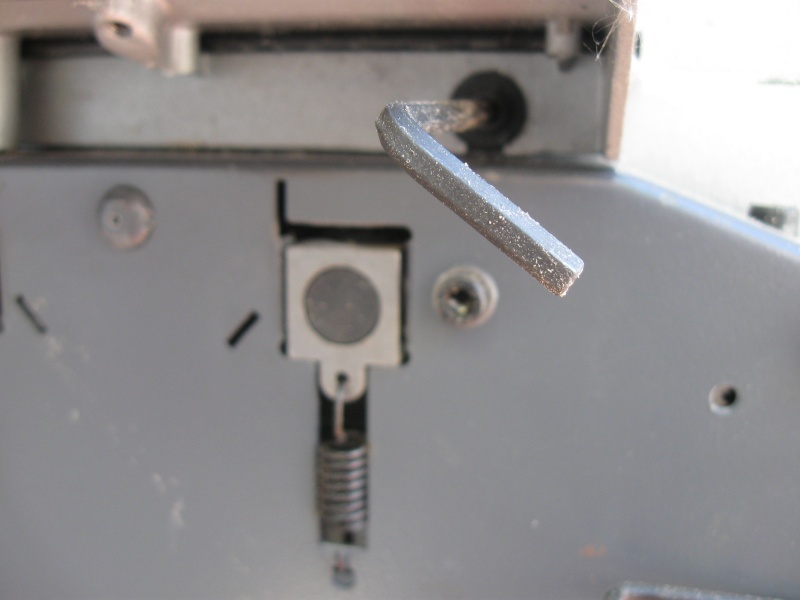

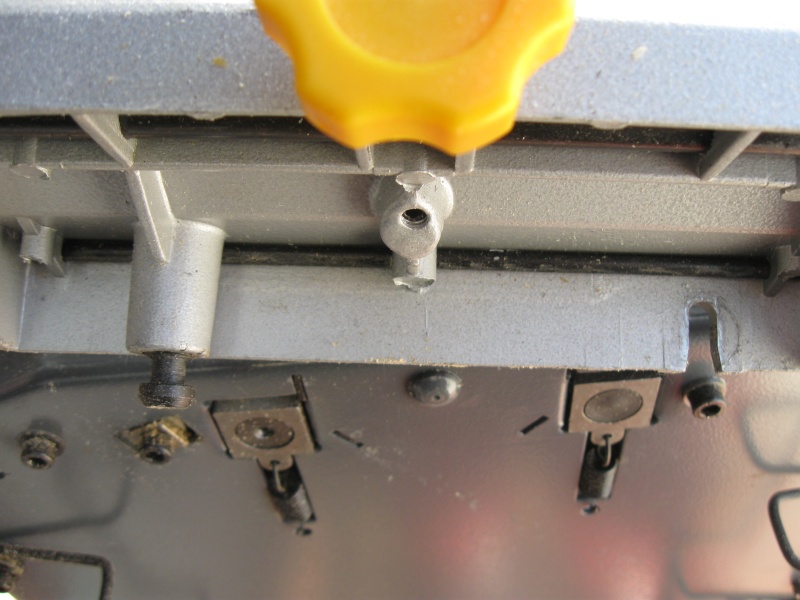

Je viens aujourd'hui continuer la présentation de la machine (je reprendrai les tests de planéité et d’équerrage plus tard).
Le guide parallèle:
Pour la mise en place, il y a une vise à insérer dans une lumière, petit décalage sur la droite, pour le serrage avec une vise BTR.
Il faut enlever la vis à chaque montage ou démontage
Ce guide est donc inclinable. Le réglage se fait par la molette jaune. Point négatif, il n'y a pas de références d'angle pour choisir la bonne inclinaison.
Ce guide est bien perpendiculaire à la table, une bonne chose!
