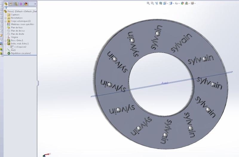

Bonjour je voudrais ecrire sur un disque de Ø 260 ep 4 un mot incliner a 30° et pouvoir faire une repetition circulaire pour ensuite le faire couper en lazer .

sd.racing, tu as réussi à faire une répétition circulaire avec ton texte? Personnellement j’arrive à le faire à 30°, mais la répétition ne fonctionne qu'avec l'esquisse, pas avec le texte.
J'ai donc fais à chaque fois un copier/coller du texte sur la répétition de l'esquisse, c'est plus long, mais ça va quand même assez vite...

Oui bien sur SW pour le copier coller je n'arrive pas ne c'est pas trop comment faire
Pour essayer j'ai tracer un trais de 35mm a 30° ensuite repetition circulaire et la j'ai mis mon texte trais par trais
Il y dois avoir un moyen plus rapide et pouvoir modifier ensuite c'est pour le cotes ??

ce que je fais
je cree une decoupe et je choisis text, ce text sera guidé par un trait d'axe fait au préalablement (dans la meme esquisse bien sur)
apres je fais une repetition circulaire à 30°
ce qui est intéressant c'est que tu peux choisir tout le panel d'ecriture que tu desires, gras, gothique, roman, ......
