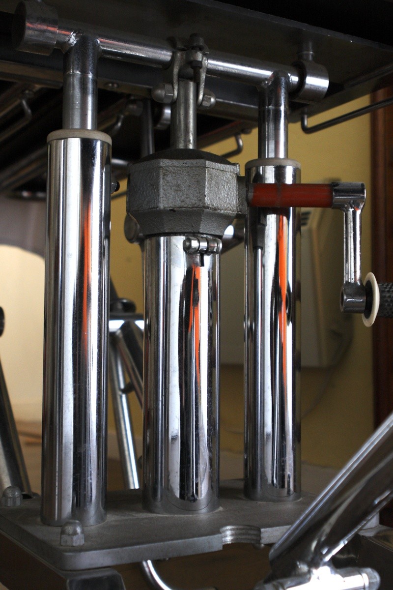

C'est beaucoup plus réaliste que l'idée qui m'était passé par le crâne = employer un vérin de table médicale réformée.
Je vous poste la photo ; âmes sensibles s'abstenir >>> c'est du lourd, très lourd.
L'utilisation d'un tel vérin aurait demandé du doigté pour éviter l'écrasement de la def sous le plateau.
Mais peut-être pour une autre fonction, sait-on jamais...

L'idéal, serait de faire une noix comme sur la vis de frein de ce guindeau:
La tige est fixée à l'autre extrémité par le même système, mais la noix est non filetée.
J'y reviendrais...
Effectivement, il n'y à pas la possibilité d'y mettre un vernier, mais sur les machines à bois on préfère utiliser d'autres systèmes, comme par exemple la jauge de toupilleur.
Pour l’écrou, voila comment je le vois.
J'y reviendrais...
