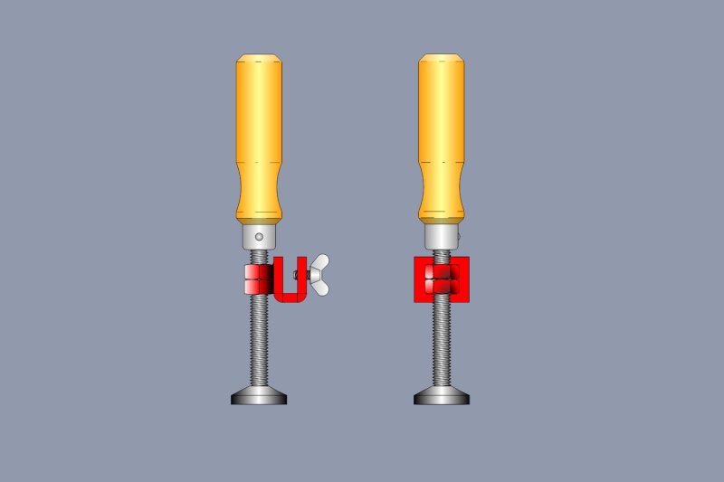

J'ai quatre serre-joints Monovis (de marque Le Tigre)
Auriez vous des liens ou trouver ces serres ?
A quel prix ?
Voici le modèle Bessey
Serres monovis Serre-10
Vu les prix et le nombre je pense les fabriquer, mais alors je n'aurais qu'un pas de vis ordinaire au lieu de carré
A moins que vis et ecrous à pas carré se trouvent, mais ou ?

Je m'étais fabriqué les miens avec le la tige filetée classique, et ça marche très bien! (voir ici)

Au vu des prix je vais partir sur du fait maison vu l'emploi somme toute limité.
Par contre je n'ai qu'une scie et un poste à souder à baguettes, comment puis je faire les patins d'appui ou par quoi pourrais je les remplacer ?

Tu peux essayer ça:
Serres monovis 19_avr10
Serres monovis 19_avr11
Serres monovis 19_avr12
Serres monovis 19_avr13
Il est possible d'utiliser d'autre variante, comme utiliser une plaque d'acier ou d'alu que l'on taraudera. La tige fileté sera alors vissé et bloquée par un contre écrou. L'important est de garder un parfaite concentricité entre le perçage du gabarit et du foret. Si possible, utilise un foret à centrer.
Le montage peut ce faire de cette façon.
Serres monovis Dorman10
A noter que la tête d'appui n'est pas nécessairement ronde, voir le presseur plus haut.
Serres monovis Dorman11

Petite précision sur le montage, pour que la tête d'appui puise tourner il faut que je joue sur la longueur de la petite vis qui elle même est bloquée à fond dans la grosse vis ?

Tu peux faire comme tu dis, dans ce cas la tu n'as pas besoin de l'entretoise, puisque le vis va venir serrer en fond de taraudage.
Pour info:
Voici comment ont été fait les miens.
Serres monovis 22_aou10
Les têtes sont serties.

je pensais faire comme ça, parce que avec un foret je ne peux pas faire de lamage à fond plat dans la tête d'appui.

Pour faire mes presses, comme je n'ai rien pour plier et que souder ne serra pas simple, pour faire la patte d'accrochage j'envisage d'utiliser
Serres monovis 200px-10
que je débiterai en tronçons
Je cherche si il existe des profils ou h2>>h1 avec une épaisseur de 3 à 4mm.
je ne trouve que du U normalisé.
Idéalement h1 "interieur" de 8mm ou 10mm

Qu’entends tu par: "souder ne sera pas simple" ?
Messages : 12528
Points : 23330
Serres monovis Empty Re: Serres monovis
Message  niaproun Ven 5 Déc 2014 - 11:15
Voulant avoir une gorge de 10mm, pour accrocher la barre des serres-joints, je ne pourrai pas souder l'intérieur, seulement l'extérieur.
J'aurais préféré avoir une piéce unique mais plier du 4mm c'est impossible pour moi.

Quand je dois "plier" des bouts de fer au delà de 3 mm, c'est comme ça que je m'y prends.
Un bon cordon avec un poil de surintensité ou plusieurs si l'épaississeur est conséquente.
Un croquis vaut un long discours:
Serres monovis Pliage10

Oui, c'est exactement ce que j'ai fait!
J'en explique d'ailleurs le principe ici.
Serres monovis 13_oct22

une derniere question JP
ta tige fileté tien comment dans le manche en bois mis a part la goupille qui traverse le manche
Amicalement  Christian
Messages : 5954
Points : 8352
Message  diomedea Ven 5 Déc 2014 - 16:25
Je remet le plan ici.
Comme j'en avais la possibilité, j'ai supprimé la partie filetée au tour avant de l'enfiler dans le manche. Mais pour ceux qui ne l'ont pas, il est tout à fait possible de laisser la tige telle quelle.
Serres monovis Sj210
Il suffira de percer le manche à Ø9mm puis d'y visser simplement la tige filetée.
Serres monovis Sj110
Dans l'absolu, ce type de serre chant ne coute pas très chère, mais comme ils sont simple à fabriquer, on peut facilement s'économiser une centaine d'€uros... Je m'en étais fabriqué 10 en une après midi.
