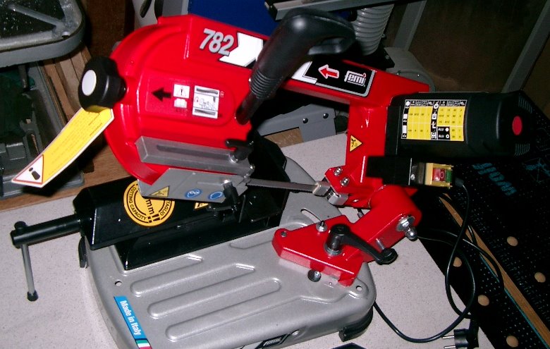

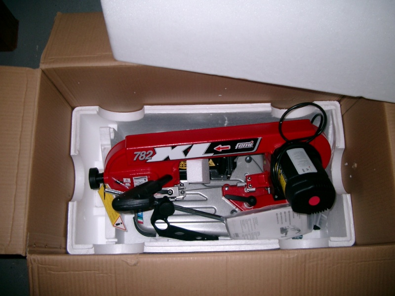

Re: Scie à ruban
Voilà colis arrivé intact
Déballage ...
et voilà la bête sorti de sa cage ...
la notice assez bien expliqué en Français, j'ai hâte de l'essayé ...
Ah! dans la notice, il précise:
USAGE NON AUTORISE il et interdit de: Traiter des matériaux non métalliques organiques et/ou alimentaires.
Pas de bol pour coupé le jambon en croute ou le foie gras à noël
Bonne journée à tous

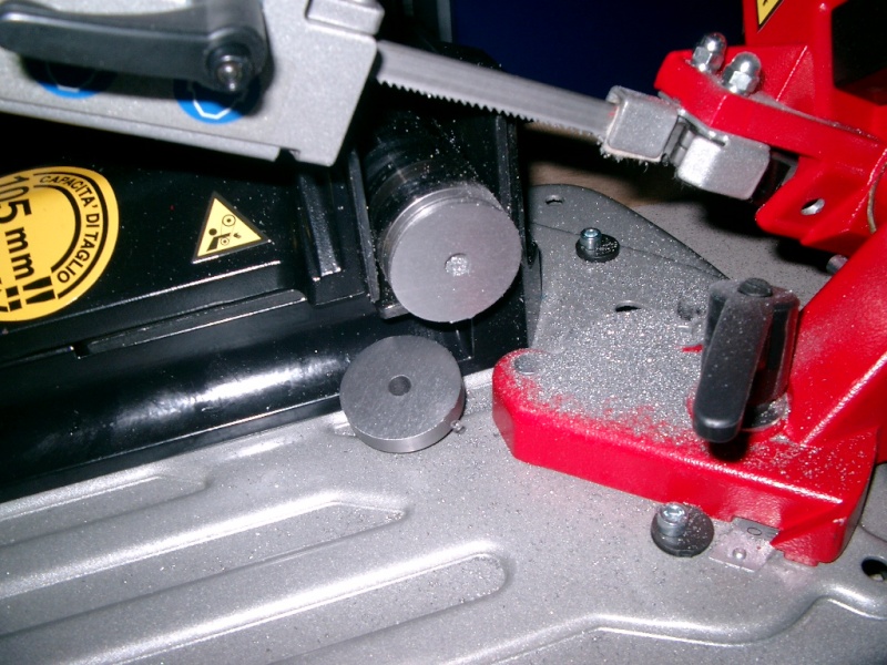

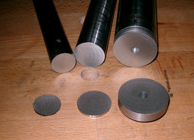

Re: Scie à ruban
Mes 1er coupe ...
