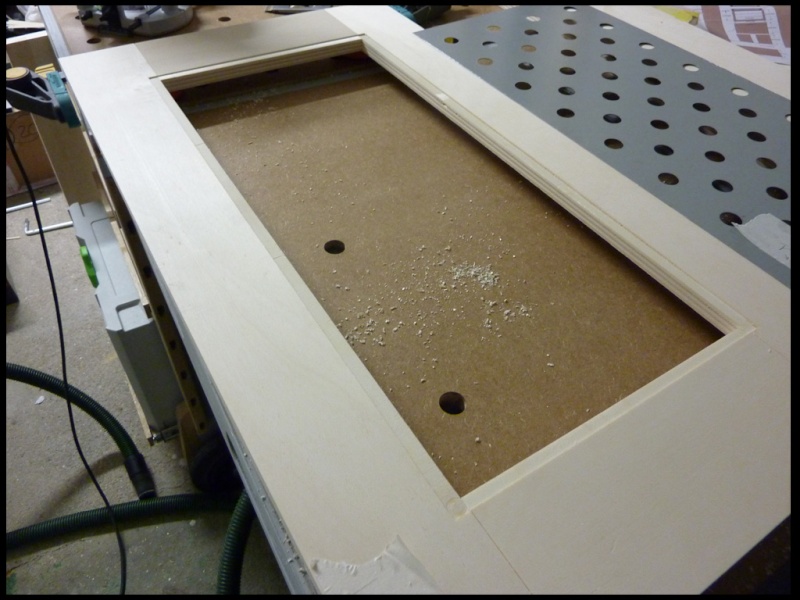

Les news du week-end,
Je m'attelle à la conception des étagères devant recevoir les chaussures. Au départ prévu pour des tubes d'acier, j'ai finalement décidé d'adapter le plan pour deux raisons. La première: le coût exorbitant de ces tubes en GSB (pas le temps d'en trouver ailleurs). La seconde, je souhaitais que la pièce métallique centrale soit affleurante du cadre de contour. Hors je n'ai pas trouvé de solution convenable pour arriver à mes fins.
Je décide de réutiliser d'anciens supports à chaussures du constructeur suédois IK.. en récupérant la partie centrale.
J'adapte donc les dimensions pour inclure la plaque au centre et faire en sorte que celle-ci affleure. L'ensemble est joint avec des dominos. L'insert est réalisé à l'aide d'une fraise droite et les angles seront rectifiés avec les ciseaux à bois.
Prochaine séance le collage de l'ensemble.

enook a écrit:Les news du week-end,
Enook
Poses tu ces reposes chaussures de biais sur ton meuble ou horizontalement?
Ou as tu déniché la partie centrale en alu?

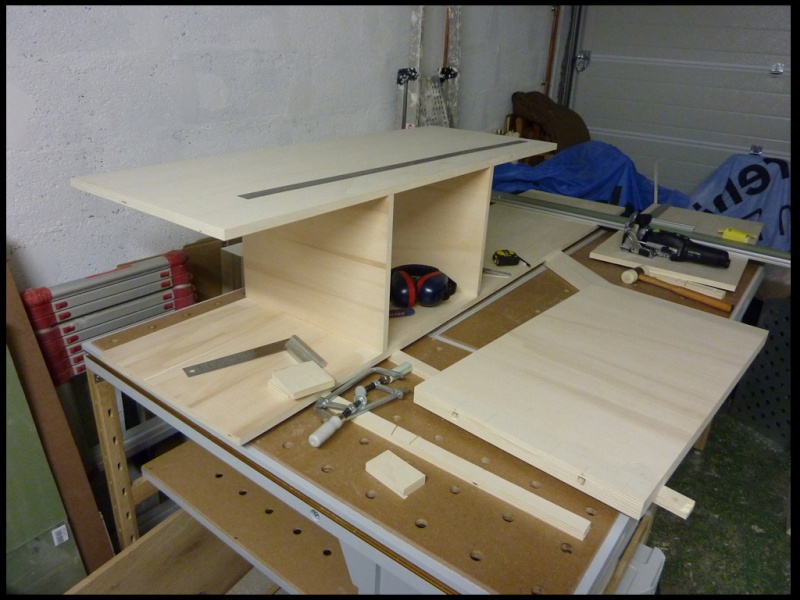

Aujourd'hui découpe des barres métalliques pour les insérer dans leur logement avec l'aide du nouvel établi.
Super stable rien à dire.
Ensuite le ponçage de toutes les faces au 80 puis 120, 180 et enfin 240.
Là c'est long, très très long long...... smileyscie .
Quand soudain panne de la ponceuse. Certainement les charbons, Je regarderai cela plus tard. Je finis donc le 240 à la main.
Le collage, c'est une autre histoire. Je manque clairement de serres-joint. Je décide de procéder par étapes en sachant que cela peut provoquer des défauts d'équerrage, mais je n'ai pas le choix. Je ne possède que deux de ces très beaux joujoux.
Ensuite ça se complique un peu plus, car une fois les étagères en place sur le montant le plus long, il faut coller les autres montants en une seule fois. je réalise un montage avec des petits serres-joints dans tous les sens, mais ceux-ci glissent et le serrage n'est pas parfait. Je rajoute une sangle avec des protections d'angles réalisées avec des chutes.
Le bilan: il me faut plus de serres-joint . J'ai de léger écart sur le second collage et je met 1/2 journée à tout poncer ( à la main) pour retrouver un aspect correct.
Une fois cette étape passée, je réalise trois couches de vitrificateur selon le schéma suivant:
- vitrificateur
- ponçage 120,180, 240
- vitrificateur
- ponçage 240
- Vitrificateur
Pour finir voilà le résultat une fois dans son logement.
Pas mécontent, le résultat est proche du projet sketchup de départ.
Enook
- vitrificateur
- vitrificateur
- ponçage 240
- Vitrificateur
Enook
