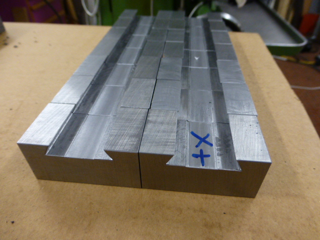

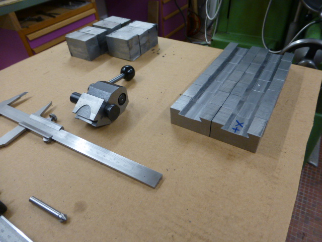

J'avais depuis longtemps envie de compléter ma gamme de porte-outils, il m'en manquait toujours un !!!
j'en ai beaucoup discuté avec mon ami Pierre, qui m'a conseillé l'acier qualité K460 . Ce que j'ai trouvé chez mon fournisseur le plus proche de chez moi, en plus j'ai trouvé la section idéale acier meulé 30 x 40mm, et finalement
facile à usiner !
Tout de suite, ma scie m'a débité en longueur de 56mm, 14 morceaux d'acier ! + 8 autres un peu plus grand !!!
une partie du débitage, j'ai deux sortes de porte-outils à faire, les porte-outils disons normaux et les porte-outils pour les alésages qui sont un peu plus grand, j'ai décidé de commencer par les premiers !!
une bonne séance de fraisage pour faciliter le futur fraisage à queue d'aigle !!! Cette fraise est délicate, il vaut mieux
lui éviter de trop grosses passes !!
pour avoir une géométrie le plus exacte possible je fraise toutes les faces !
mon petit cadeau de Noël, bien pratique pour ajuster à la bonne hauteur mes objets un peu lourd !!!
Hé..!!!! c'est de la grande série.......!!!!!!
l'ajustage est bon....on peut continuer .....!!!!
la suite demain .....!!!

Très bonne acquisition la table élévatrice, c'est super pratique ce truc, que ce soit pour travailler à hauteur ou pour "faire glisser" un montage/accessoire de la table de la fraiseuse sur la table élévatrice sans se tuer le dos !

J'utilise également ce genre de table pour changer d'accessoire sur la fraiseuse, et il est vrai c'est très pratique.
Le plus dur est de mettre la diviseur sur le chariot !

Sujet passionnant qui va permettre au novice que je suis de poser une question stupide!
Puisqu'il faut faire une queue d'aronde sur tous les morceaux, n'eut'il pas été plus simple de partir d'un brut complet,un peu plus grand, de fraiser la queue d'arondes après cubage, et de débiter les morceaux ensuite ?

meles a écrit:Sujet passionnant qui va permettre au novice que je suis de poser une question stupide!
Salut Blaise,
C'est ce que j'aurais fait ... peut être machine trop petite ?

Non !!! ce n'est pas une question stupide, mais je ne pense pas avoir perdu au change avec cette méthode là !! C'est que la précision obtenue par ma nouvelle visu, m'a bien aidé !! De plus ma machine n'avait pas la capacité !

tu aime la visu Pierre ?
Re: Des porte- outils pour mon Tour Schaublin 102 en pagaille... !!!
J'addorrrrrrrrre.......... !!!!! Je regarde ma fraiseuse avec un autre regard .....!!!!
