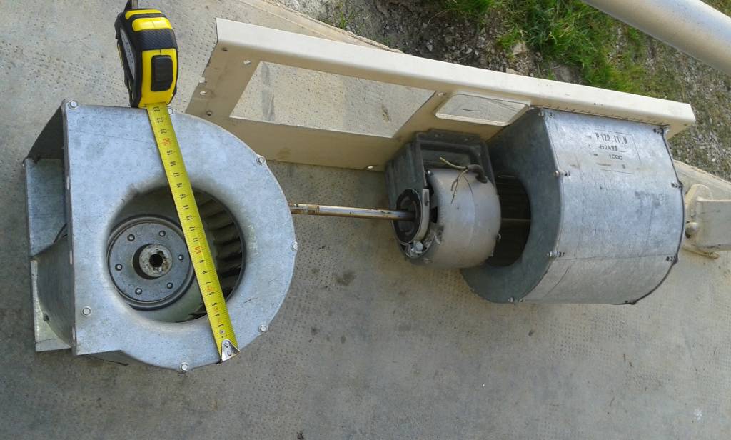

Euh , moi quand je travaille le bois en atelier , je mets un masque à poussière , je trouve cela indispensable , du bois dans les poumons , humm on crache des copeaux après
Sinon , a part ça je commence à réunir du matos pour fabriquer mon aspi à cyclone.
J'ai trouvé cet engin ci dessous entrainé par un petit moteur que je vais remplacer par un plus puiisant , comme un moteur de machine à laver sur grande vitesse, j'ai besoin de vos avis pour me dire si je peut espérer avoir assez d'aspiration , sachant que mon tuyau d'entrée sera 80 mm ou 100 mm !
Le cyclone , lui sera réalisé avec du tuyau inox fin 250 mm... merci d'avance

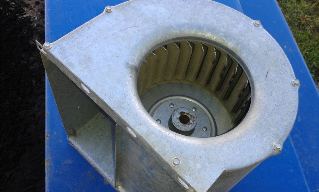

C'est une turbine AIR de brûleur chaudière? Je pense qu'avec les ailettes aussi proches les copeaux aurons vite fait de colmater l'ensemble ?
Je dirais bon pour une forge avec variateur de vitesse, soufflerie pour dégauchisseuse

Si c'est pour faire un cyclone, la turbine ne devrait pas voir de copeaux.

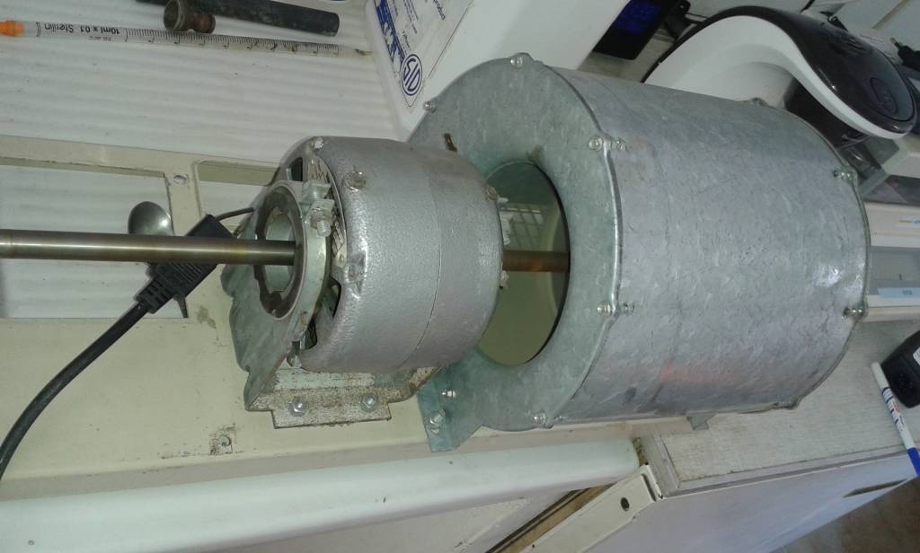

Exact Nico , les copeaux ne peuvent atteindre la turbine . Mon sytème regroupe les DEUX turbine de 200mm avec un moteur bi-axial de chaque côté , ou je garde le vieux moteur dépecé de son stator electrique qui me servira de support ajusté et je rallonge l'axe pricipal , de côté vers le nouveau moteur, ou je trouve un bon moteur à 2 axes ..je bricolerais un truc et je testerais l'aspi...
Si je supprime une ailette sur deux sur ces turbines qui vont tourner plus vite qu'avant , est-ce que je peux gagner en débit d'air ? car là elle me paraissent très rapprochées !
PS : achète des boules Quies à ta femme , un bon conseil .....

Bon, pour les problèmes de couple, je ne m'avance pas. Je te laisse résoudre ça comme un grand. Ce que tu pourrais déjà faire, c'est mettre un vrai filtre à la place du sac supérieur. Tu vas éliminer 95 ou 99% du problème des poussières. Cependant, ledit filtre se colmatera assez rapidement, d'où l'intérêt d'un séparateur ou d'un cyclone. Avec un moteur de 2cv, tu as suffisamment de patate pour une install comme la notre. C'est ce que j'utilise.
Ca m'étonnerait que tu arrives à un meilleur rendement en supprimant des pales. Ces moteurs sont étudiés pour un usage particulier, et le modifier de la sorte ne me paraît pas opportun.
peux-tu envoyer une photo de la plaque ? je ne sais pas si c'est un moteur de chaudière, mais les modèles centrifuges à action ou réaction ont en principe un bon rendement. Tu pourrais essayer de bricoler ça, mais uniquement si tes ventilos sont hors flux des copeaux, c'est à dire en amont d'un séparateur.
boisideral a écrit:Si je supprime une ailette sur deux sur ces turbines qui vont tourner plus vite qu'avant , est-ce que je peux gagner en débit d'air ? car là elle me paraissent très rapprochées !

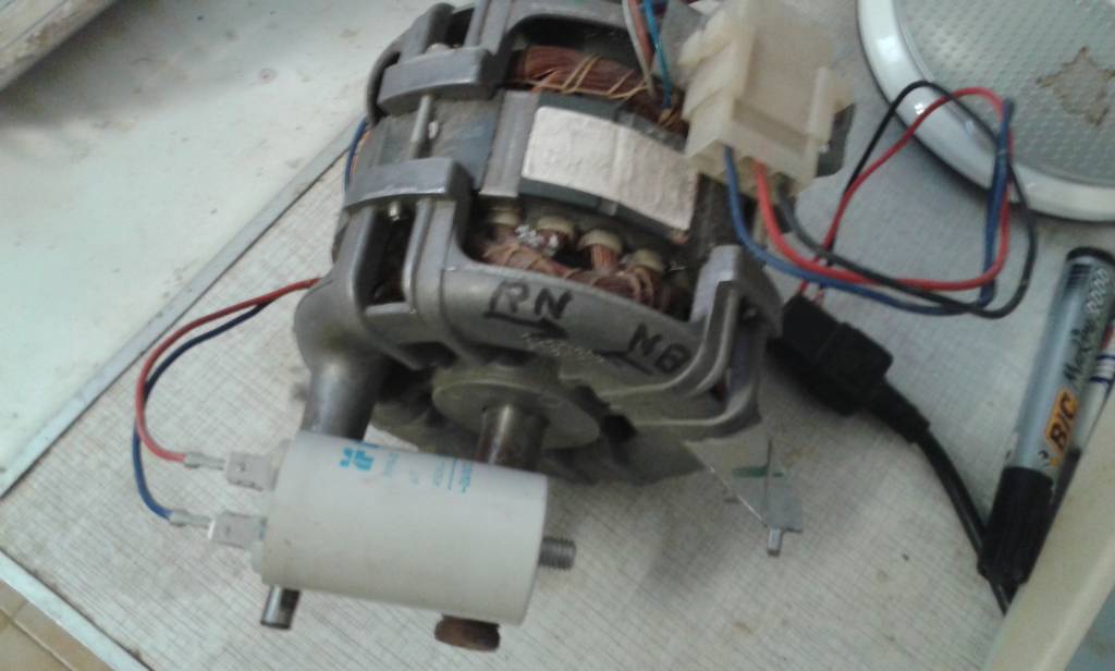

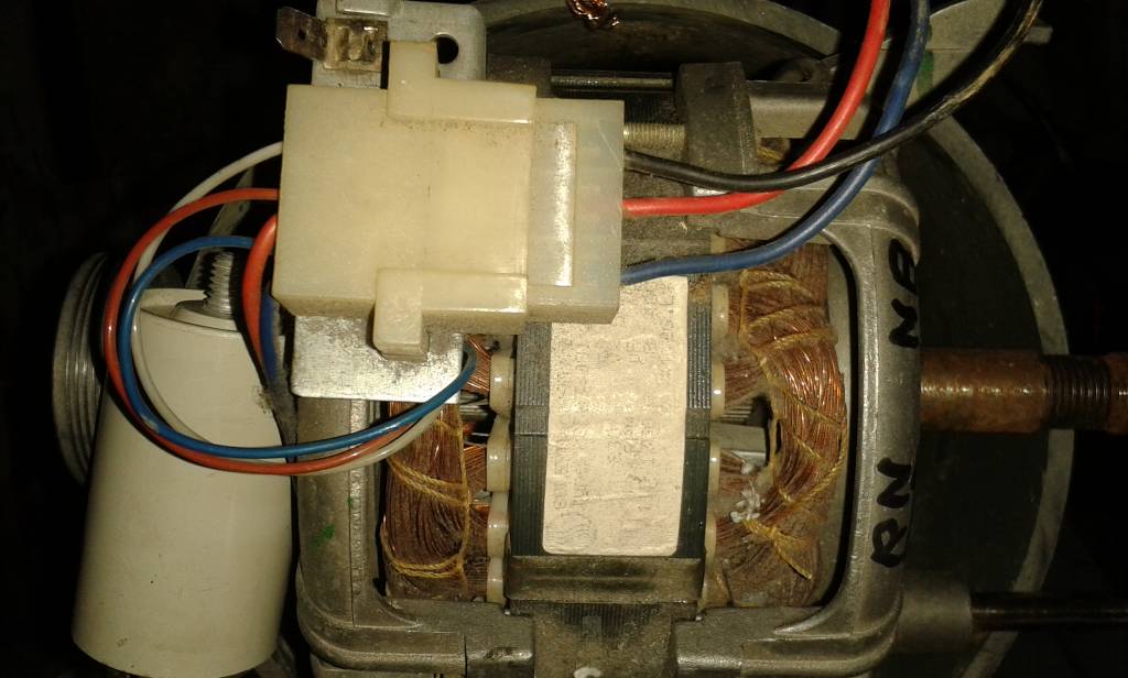

Sinon , je viens de dénicher enfin un moteur à deux axes ( machine à laver ) pour mes turbines , j'ai testé entre les fils Rouge et Noir : sens des aiguilles d'une horloge, entre Noir et Bleu : l'inverse , mais je ne trouve pas deux vitesses. le condensteur est sur fils rouge et bleu. Comme je sais pas trop le raccordement de ces moteur je vous demande votre avis ! merci d'avance

Il fait quelle puissance ton moteur ?
