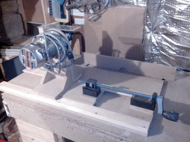

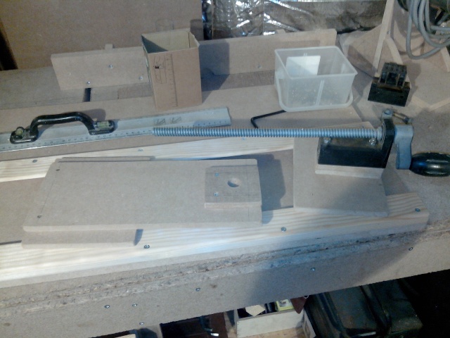

De mon côté j'ai commencé à améliorer mon "tour" en faisant un chariot pour avoir un vrai mouvement latéral régulier.
Voici le plateau avec les glissières
Tour ou pas tour ?! Img_2040
Le chariot
Tour ou pas tour ?! Img_2041
Détail de la glissière
Tour ou pas tour ?! Img_2044
Avec la broche et la défonceuse en place, ça devrait donner à peu près ça...
Tour ou pas tour ?! Img_2042
Tour ou pas tour ?! Img_2043
Voilà, c'est tout pour le moment... Very Happy

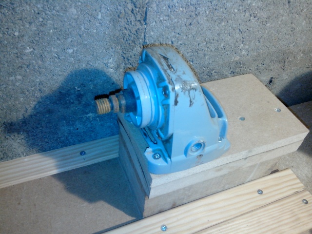

Je continue sur la conception de mon petit tour.
Mise en place d'une broche trouvé sur le coin coin. C'est un axe de banc scie.
Tour ou pas tour ?! Img_2049
Tour ou pas tour ?! Img_2050
La broche sera entrainé avec une perceuse à variateur via une courroie.

Message  stephaned Sam 31 Jan 2015 - 19:57
Montage un peu rapide de la perceuse à 9 € ( lol! ) Je sais pas trop si elle tiendra le coup... Je ferai mieux après.
Tour ou pas tour ?! Img_2053
Ensuite fabrication de la pointe
Tour ou pas tour ?! Img_2054
Tour ou pas tour ?! Img_2055
Montage sur son axe et usinage de la pointe
Tour ou pas tour ?! Img_2056
Je passe à la contre-pointe. Préparation
Tour ou pas tour ?! Img_2057
Montage
Tour ou pas tour ?! Img_2058
Tour ou pas tour ?! Img_2059
Usinage de la contre pointe sur axe aussi, pour être sur que sa tourne rond
Tour ou pas tour ?! Img_2060
Nickel bounce
Tour ou pas tour ?! Img_2061
Un petit essai vite fait sur le gaz...
Tour ou pas tour ?! Img_2062
Je suis presque content du résultat. Encore à peaufiner un peu... Smile
