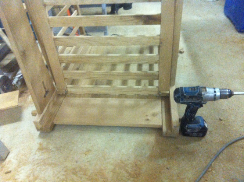

Episode 7, avec beaucoup de retard, je m'excuse pour ceux qui attendent la suite..
Aujourd'hui on fixe le sommier( pour ceux qui ne se rappellent plus, on parle d'un lit pour un pitit bébé)
Alors le défi est le suivant, j'ai prévu un coté escamotable ET un tiroir en dessous du sommier... Problème il n'y a pas de traverse basse du coté escamotable puisque il y a un tirroir !!!! çà suit au fond???
Donc lorsque le coté est enlevé, plus rien ne me tiens l'équerrage, l"écartement et toute la stabilité du truc du coup le sommier si il n'est posé que sur des taquets, risque de descendre d'un étage..... pas bien
Bon pour résoudre le problème j'ai décidé d'utiliser le sommier comme maintien de toute la structure. Sachant qu'il est reglable en hauteur j'ai choisi de fixer à chaque coin un pièce de bois qui sera taraudée pour pouvoir y visser un boulon( ici 4x60). ce boulon vient se loger dans un trou au niveau des pieds et ainsi maintien l'équerrage du lit. Ouf... je suppose que vous avait rien compris par ce que même moi qui ai réaliser le boulot je suis pas sur de me comprendre:scratch:
Bon vous inquiétez pas j'ai quelques photos...
alors les pièces sont percées à la PAC et taraudées en M6, bien sur le taraud est trop court...
alors j'en ai bricolé un vite fait, pour du bois çà marche nikel
Voilà les quatres avec les trous pour leur fixation
et leur fixation justement...
et une petite dernière pour les histoire à dormir debout
Voilà pour ce soir, c'est un petit épisode mais bon soyez patient les amis, j'essaie de vous mettre la suite bientôt...
Mario
