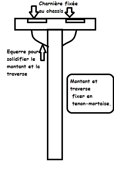

Belle réalisation ton chevalet, rares sont ceux avec des réglages en hauteur (hormis les vrais). Pour l' articulation et le maintient du pied arrière comment as tu procédé?
Pour ma fille j' aimerai en réaliser quelques petits pour y poser des photos, aussi si tu pouvais me donner des plans ou schémas ce serai sympa.

Bonjour Ledzep,
Merci !
Alors, pour le pied arrière, j'ai pris un limiteur d'ouverture pour fenêtre.
Voilà un petit plan du pied arrière fait sur paint.
[img][/img]
Merci !
[img][/img]
