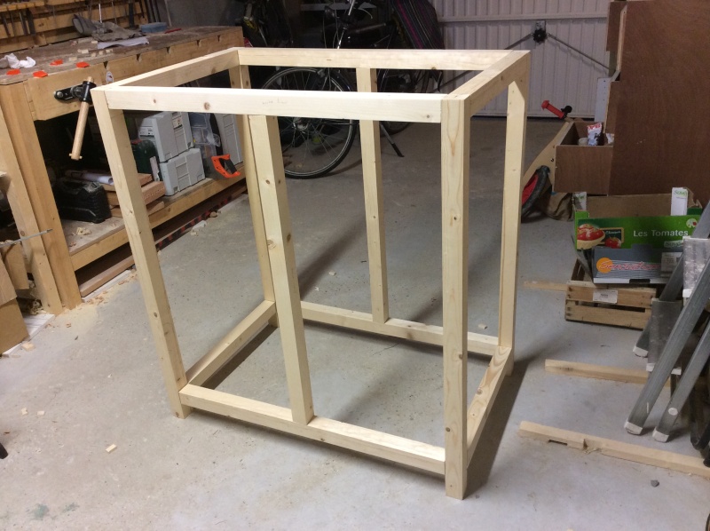

demat d'an holl/bonjour tout le monde,
Je n'ai jamais posté sur le forum mais vous ai beaucoup lu et tellement appris avec vous!!
Je suis en cours de fabrication d'un meuble de rangement pour mon atelier.
Ce meuble ressemblera (si tout va bien) à une petite commode avec tiroirs sur coulisseaux et rainures dans les 2 côtés du tiroir (en anglais 'side-hung drawers'), comme ces tiroirs:
J'aimerais des tiroirs profonds pour y mettre des outils (600 mm de longueur x 392 mm de largeur x 200 mm de profondeur).
L'idée est d'avoir quelque chose de robuste, sans visses ni pointes (mise à part les coulisseaux des tiroirs) un minimum de contreplaqué et pas cher.
J'ai donc dessiné sur SU un châssis (bâti?) assez classique.
Je suis ensuite passé à l'action, avec des tasseau de 45mmx45mm.
Les assemblages sont des tenons mortaises découpés avec une scie à tenon.
Le montant central, qui devrait soutenir les coulisseaux.
Maintenant, j'ai besoin de conseil:
- C'est une bonne idée de faire des tiroir sur coulisseaux? des difficultés?
- Comment faire des tiroirs en massif (à l'exception du fond) assez profond d'environ 200mm à moindre coût? (j'aimerais éviter d'acheter du bois à la planche):
- utiliser des tablettes de sapin à 10 euros en GSB de 2000x400x18mm pour faire les cotés et façade des tiroirs. Ces tablettes peuvent être découpées sans trop de perte pour obtenir des cotés de 200mm de profondeur et 600 mm de longueur de tiroir.
- utiliser des lames de plancher un pin maritime et faire des tiroirs moins profonds (genre 130mm de profondeur).
- trouver des plateau brut en sapin ou pin, a priori moins cher? ça ne prend pas trop de flèche après délignage?

Suivant les arrivages et si ton marchand de matériaux est cool tu peux regarder du côté de la planche à coffrage.
C'est du pin en 27 mm et avivés de 20, 25, 30 cm, L=4m du moins chez mon Point P.
Il faut tomber sur de bons lots et qu'il te laisse un peu trier.
Attention parfois c'est vraiment pas sec.
Il faut un peu de bol, mais c'est pas cher.

J'avais bien pensé à la planche de coffrage mais je n'ai pas de raboteuse-dégauchisseuse.
Il faudra donc raboter à la main ! Possible mais fastidieux.
Si je pars dans cette direction, il faudra être très patient pour la suite...

Pendant longtemps je me suis trouvé dans la même situation sans rabot dégau à essayer de réutiliser à d’autres fins des matériaux de construction pour éviter le bois raboté hors de prix des GSB. J’utilisais principalement du plancher et du lambris. En plancher en pin, dont j’ai fait des tiroirs, j’ai trouvé parfois des paquets de 140mm de large. En rabotant les rainures et languettes et en assemblant à plat joint une planche et demi il doit être possible d’approcher les 180-190mm sans trop de perte.
Ma manière de concevoir un meuble est faire un dessin/plan grossier de ce que je veux, puis trouver quel bois je peux utiliser et ensuite reprendre le plan de manière à utiliser le matériau le mieux possible en minimisant les pertes. Les dimensions finales peuvent varier dans les limites fixées par la réalité pratique (emplacement où sera installé le meuble, fonction, profondeur min ou max d’un tiroir….)
Je ne sais pas si ça t’aide...

As tu regarder du côté du plancher déclasse ? tu fait sauter les languettes et les rainures et du a du bois corroyé pour faire tes tiroir.
Pense à bien lubrifier tes coulisses avec de la cire ou de la paraffine ou du savon.

Tu as jusqu'à du 155 de large en plancher en pin dégriffé 21 mm (2 ml) (Castorama) à 7,98 € le m2. C'est raboté et pas traité, à la différence du bois de coffrage.
Pin dégriffé
Comme dit plus haut, en faisant sauter rainure et languette, assemblage à plat joint (avec des tourillons pour assurer l'affleur et éviter le glissement latéral).
Pour des meubles, en doublant l'épaisseur par collage (rainure et languette), on obtient d'honorables montants de 40 x 60 mm.
Pour des côtés de tiroirs, si 21 mm, c'est un peu épais, un rabot électrique t'aidera bien, mais évite les tout premiers prix : le réglage de la lame est plus que fastidieux.

Re: [Réalisation] Meuble/commode de rangement pour atelier
Demat (re),
J'avais mis le projet de coté parce j'en avais marre de raboter. Finalement, j'ai trouvé sur le boncoin un petit combiné kity K5, genre comme ça, à 500 euro.
Du coup, je peux raboter et faire de belle planchettes pour mes tiroirs.
J'ai fait de petite coulisses pour les tiroirs, comme ça:
On peut voir sur cette photo que l'épaisseur de bois au dessus du tourillon est un peu faible.
J'ai tenté de limiter l'espace entre les tiroirs... sûrement une mauvaise idée ... j e ferai mieux la prochaine fois.
En fait, j'avais prévu des tiroirs de type 'side hung', comme sur cette photo
Cependant, mon bâti était pas trop d'équerre et j'ai la vague impression que ce type de tiroirs repose sur une certaine précision.
Ça risquait donc de mal se passer. J'ai donc modifié les plans en cours de route.
Affaire à suivre, je vais continuer à bosser, lentement mais surement
Merci pour tour vos conseils
Kernavo ar wechal
yannig
