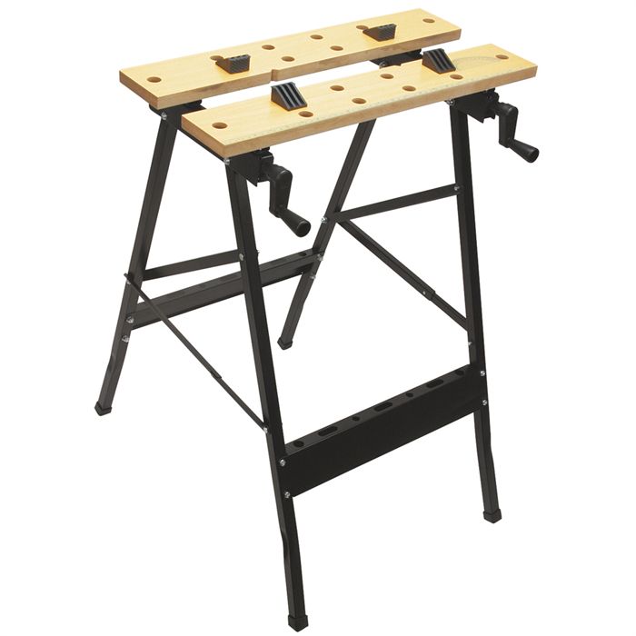

je vais faire évoluer mon minitabli.
Au menu, changement de plateau pour un plateau à trous type MFT Slab en médium 20mm
Ce plateau a trous sera amovible pour servir en extérieur posé sur des tréteaux. Je dois faire des aménagements en sous pente dans une chambre en combles.
Mais il sera plus petit que sur l'image. Il fera 115*70 soit environ les dimensions d'une MFT3
J'ai réfléchi et la place m'étant comptée, c'est l'endroit où il gênera le moins lorsqu'il ne servira pas.
Je compte réaliser le quadrillage en me servant d'un demi plateau de mon etabli pliant acheté chez l'enchanteur pour 15€. Pas question de payer 100€ et plus pour le faire faire à la CNC. Ca devrait être précis.
J'ai tenté de commander une fraise a copier mais HMD tarde à m'envoyer un devis (gestion des frais de port pour la Reunion).
Par contre j'ai acheté les bench dogs sur eBay pour un vil prix: 6$ la paire. J'en ai pris deux paires du coup.. A mon avis ils doivent être en plastique mais bon je pense que ca ira.
Il y aura également un surplateau constitué d'une planche de médium de 5mm pour éviter que mes vis et autres babioles ne tombent a travers le plateau lorsqu'il ne sera pas en mode MFT.
Le surplateau sera solidarisé du plateau à trous par deux trous placés aux extrémités gauches et droites contre le mur là ou cela ne gène pas et les benchdogs prendront en sandwichs le surplateau, le plateau et la structure de l'établi de façon a ce que tout reste bien en place.
Enfin, ces plateaux amovibles me permettront d'utiliser la place qu'il y a juste en dessous entre les solives qui retiennent le plateau actuel... J'y mettrai des compartiments pour les consommables neufs et autres choses qui ne servent pas souvent.
J'ai aussi pas mal amélioré mon panneau à outils. J'essaierai de faire une photo du panneau et des photos de la construction du plateau a trous.
A bientôt
