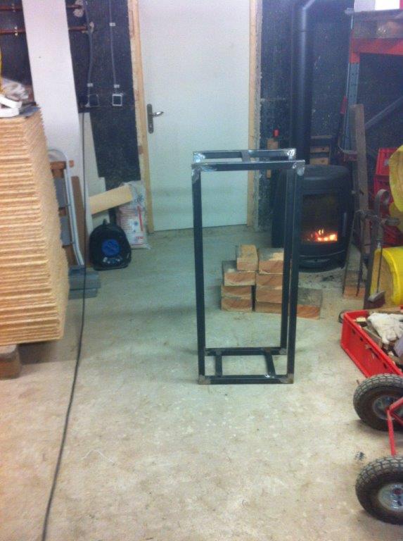

Je suis parti du principe que pour faire un beau rectangle il me fallait deux côtés égaux deux à deux, j'ai donc sortie ma scie à onglet avec ma petite bidouille bien pratique dans ce cas précis
mise en place de mon équerre en bois et son serre-joint(le bordel ambiant n'est pas le mien )
Une petite vue de l'autre côté avec la scie réglée pour la coupe à 45°
Une fois toutes mes coupes faites place à la soudure
sb1971- complétement accro
- Messages : 671
Points : 854
Localisation : gundershoffen
Re: Serviteur porte bûche

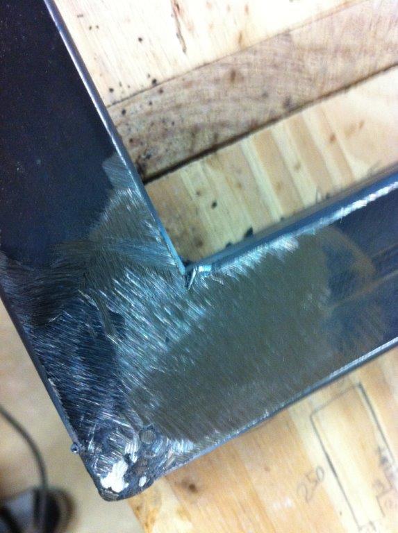

La soudure, grand moment de solitude pour moi ,ce n'est pas mon fort du tout mais bon je vous montre quand même
J'ai d'abord bien bridé puis soudé
Le résultat après un petit coup de disqueuse
Sur la photo on ne le voit pas mais de temps en temps j'avais des trous donc obligé de souder à nouveau et disqueuse, je ne pense pas en avoir fait une seul en une fois
Contrôle de l'équerrage
Assez content de moi même si j'ai un angle qui déconnait un chouilla, pourquoi?
Une vue du 1° cadre terminé

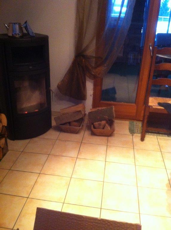

Une petite vue une fois tout soudé
Ce serviteur doit remplacé ces deux paniers
Une petite photo en situation avant sa mise en peinture
Bon,voilà ou j'en suis pour le moment.
Bonne soirée
Bonne soirée

Bonjour Sb1971,
Pour les soudures, c'est comme dans tous les métiers, il faut de la pratique, de la persévérance, de bonnes baguettes et un bon poste à souder

Bonsoir à tous ,
Beau travail , en plus , c'est du costaud , le modèle semble être en 20/20 ,
pour ton dernier angle qui n'était pas top , c'est sans doute la dilatation du métal
qui est en cause , à tord ou à raison , je pointe l'ensemble du cadre avant de souder
définitivement et progressivement , par contre pas à l'arc , je n'ai jamais soudé avec
ce système faut dire que ce n'est pas adapté à mon métier

Bonsoir à tous et merci pour vos messages
@Ty Coat: Pour ma part ma dernière soudure datait des années 1985 à l'école, trouver le bouton "on" n'a pas été très compliqué, mais après pensé au réglage de l'intensité et à cette foutue masse qu'une fois sur deux je zappée, je crois que c'est elle qui m'a le plus fait transpirée ou ragée
@Scorpio :La méthode que tu utilises et celle que je voulais mettre en pratique, mais mon établi n'était pas adapté ou mes serre-joint n'avait pas une saillie assez importante ,ce qui m'a obligé à faire angle par angle. Mais je que je comprends moins bien c'est pourquoi 3 angles ok et mes coupes sont identiques deux à deux avec la méthode que j'ai employé donc si trois angles ok ,le quatrième devrait être bon aussi Mais ce n'est pas le cas
@Prétender 49:Deux roues pour aller le remplir au garage, esthétiquement parlant Madame à mis son véto, mais 4 petites dessous pour pouvoir faire le ménage sont pour elle obligatoire. Et ce que Femme veut, Dieu le veux et moi ,je m'exécute
@quentin91800:Oui j'utilise des disques épais, les disques dont tu parles sont ceux à lamelle de "zirconium"? Si oui, lors d'un achat compulsif je m'en suis pris deux mais je ne savais pas trop à quoi il servait
@Patrick le Belge: Merci pour ton message, moi qui pensait que mon cas était désespéré, maintenant je vais vite aller suivre ton exemple et tester un petit inverter pour voir la différence. Dans un premier temps j'avais déjà investi dans un masque électronique et je dois avouer que c'est beaucoup plus confortable, c'est un achat que je ne regrette pas
Bonne soirée(je vous laisse vais faire un tour sur LBC rubrique inverter )
sb1971 a écrit:Joël, complétement d'accord avec toi, j'ai juste acheté un jour un petit poste qui est censé accepté des électrodes jusqu'à 3.5 de diamètre, je n'ai encore pas réussi à utilisé celle de 3mm,l'arc s'amorce mais la baguette se colle de suite, j'ai essayé de baisser l'intensité du poste mais même résultat
Si ça colle, il faut augmenter l'intensité.
Laurent12- très actif
- Messages : 210
Points : 417
Localisation : Aveyron
Merci laurent 12 pour l'info, ma tête pensait le contraire
Je ferais un test à l'occasion

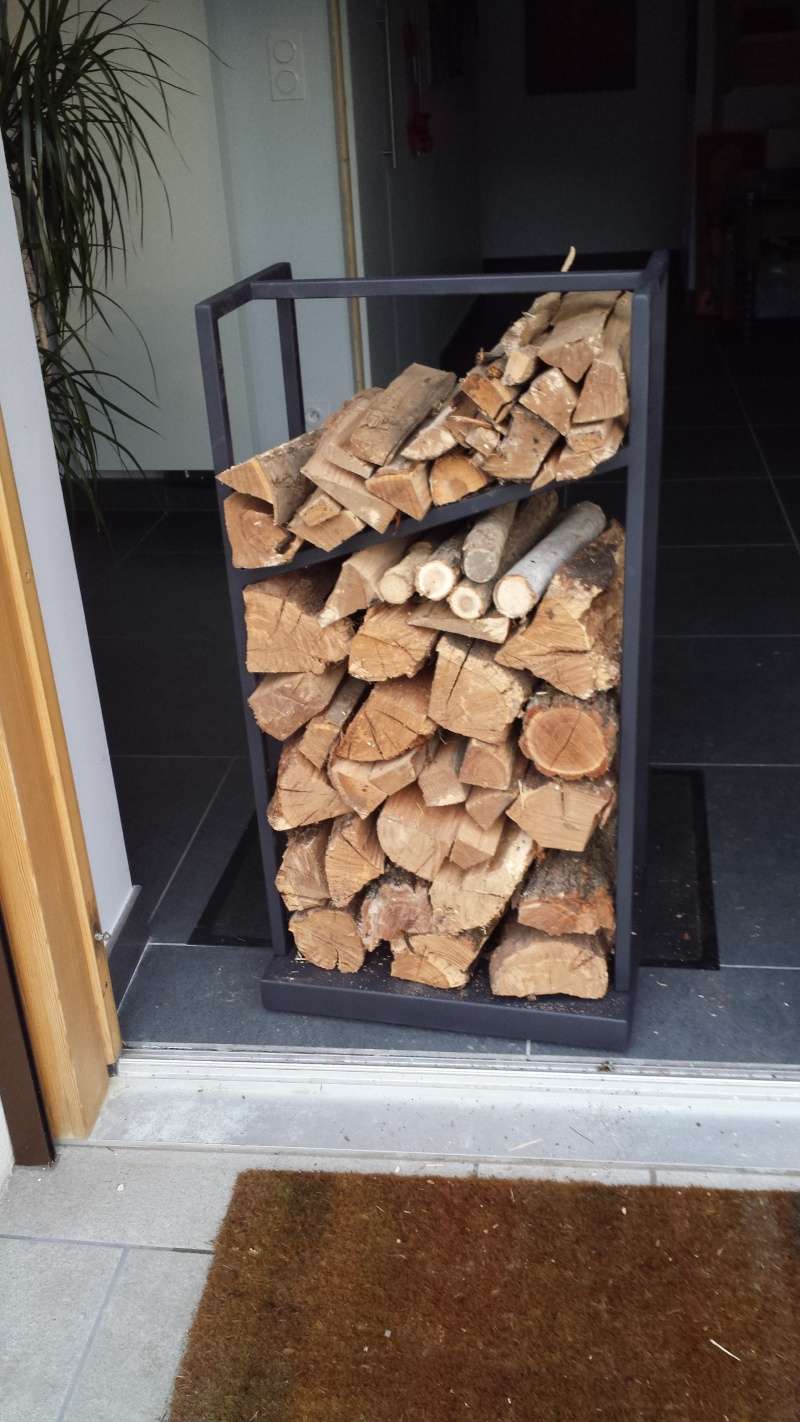

A tous,
Voici une de mes réalisations récentes qui a la même fonction.
Les tubes sont des carrés 20 x 20.
Le socle en tôle pliée cache 4 roulettes bien pratique pour aller du stock de bois auprès du poêle.
Bois7538
Bois7538
@Bois7538:Le tiens est magnifique
J'adore l'idée de la tôle pliée pour cacher les roulettes et en plus retenir une partie des poussières, encore une fois Par contre les tubes sont soudés à la tôle ou boulonnés? Il n'y a pas l'air d'avoir de soudure sur les photos
J'adore aussi l'inclinaison de la barre de "séparation" qui donne un petit côté design sympa
@Gemaf/Comme on fait son lit, on se couche Rassures toi, j'en ai usé aussi du panier osier mais pour le coup avec du tube 30x30 je pense que je vais voir venir sereinement

La petite avancée du jour ,achat de 4 roulettes 35kg et pose de ces dernières
Ces roulettes sont en M8 donc perçage à 7mm puis taraudage. Le perçage à main levé n'a jamais été mon fort mais pour une fois je suis assez content de moi (j'étais pas à 45°C)
Place à la photo
Une autre photo les 4 roulettes en place
Je voulais que les roulettes soient le plus discrètes possibles ,raison pour laquelle je les aient fixées sur les traverses ,j'espère juste que la stabilité sera au rdv
Une photo dans le bon sens
Bon ,cela semble assez stable.
La suite plus tard
