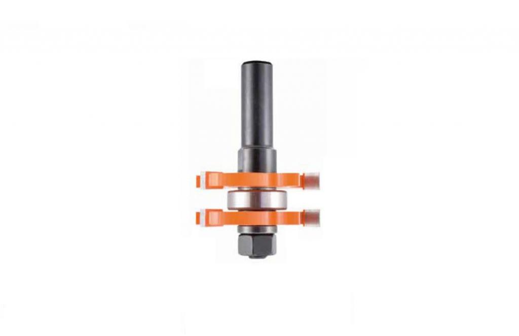

Bonjour à tous.
comment faire pour dévisser ce genre de fraise sans abimer le corps de la fraise ?
Merci pour vos réponses.

Moi j'essaierais en mettant des morceaux de cornière alu sur les mord de mon étau.

sinon, un bout de tasseau, un trou du diamètre de la queue, puis refente en passant au milieu du trou sans aller jusqu'au bout.
On glisse la queue de la fraise dans le trou et on serre le tasseau dans l'étau.

ou tu peu aussi mettre la queue de la fraise dans un bout de tuyau d'arrosage et serrer dans l'étau

En fait il faut que ce soit assez dur pour tenir la queue de la fraise et assez mou pour ne pas la marquer.
J'utilse des chutes de bandes de plomb (ou dit tel) qui servent à mettre sous les tuiles faitières.

Ou tout simplement monter la fraise sur la défonceuse et utiliser le blocage de l'arbre pour bloquer la rotation pendant le dévissage. Ou bien j'ai loupé quelque chose

+1 avec Wyldix. C'est comme ça que je pratique tout le temps pour mes fraises à rainures.

Y a juste à prendre deux clés (de 17mm normalement) et dévisser.
