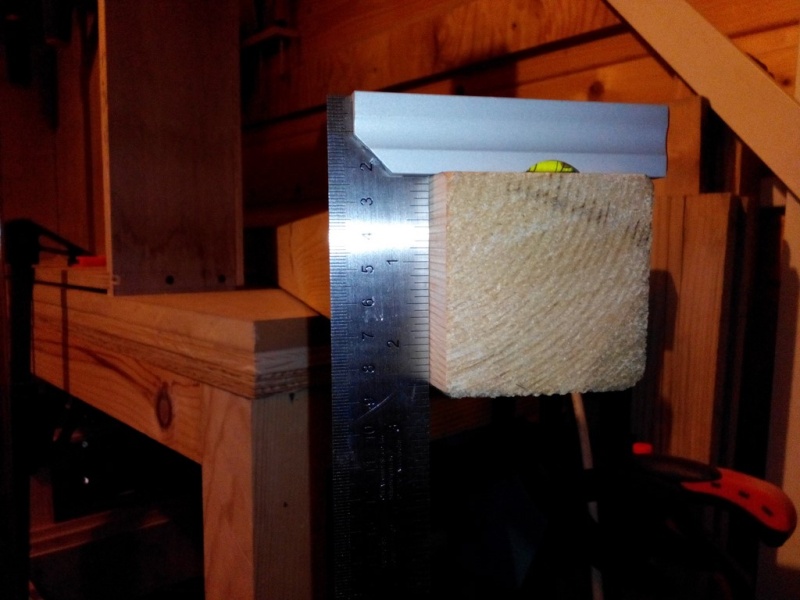

Je relance un peu ce fil car j'ai un petit soucis mais moi c'est en rabot
sur la kity 1637
j'ai donc une perte de bois sur 5 a 6 cm et en epaisseur 2 a 3 dixième
j'ai vu que cela pouvais provenir des presseurs mais j'y connais pas grand chose la dedans
j'ai aucun soucis par contre en degau c'est nickel
merci pour vos réponses

- Messages : 5964
Points : 8362
Re: difficulté à bien dégauchir
solution béte, mais qui marche, prévoir 5 à 6 cm de plus et couper !
Mais plus sérieusement, cela m'arrive lorsque les tasseaux sont long et que je ne les enfile pas paralléle à la table. Cela m'arrive beaucoup moins quand j'utilise une servante réglée pil poil à la même hauteur.

salut christian
quand tu rabotes , tu verrouilles bien la table ?
et le talon, tu l'as au 2 bouts ?
A+ patrice
A+ patrice
Bonsoir Patrice
Bin quand je rabote j'ai une table de relevé donc pas de verrouillage
elle est dans cette position
en ce qui concerne le talon je l'ai en sortie enfin je pense j'ai jamais fait attention à ca
faut que je regarde ca de plus près

christian , je parlais du verrouillage de la table de rabotage !!
quand tu rabotes il faut soulager le bois en sortie avec la main pour eviter justement un talon.

Christian, j'abonde dans le sens de Patrice. Il faut soulager le bois quand il est un peu long.
J'ai remarqué que sur mes machines actuelles, ça marque un peu plus sur les bois tendres que sur les bois durs. As-tu fait cette expérience ?

Ahhhhhhh verrouillage table rabotage il a rien compris le pompom
oui en sortie je soulage le bois sur des grandes longueurs mais peut être pas assez
surtout que des fois ca passe pas trop mal
Alain j'ai fait l'essai sur du chêne du niangon et du hêtre et ca a tendance à être plus prononcer sur le hêtre
un peu sur le niangon et rien sur le chêne
par contre sur du pin c'est encore pire alors je coupe les bout et je fait des sandwichs avec

Allez, je m'incruste avec une petite question ; je n'ai pas de talon en dégauchissage, mais après plusieurs passes, ma planche n'a plus les 2 face // ; ça me fait un "coin", pourquoi ? (oui, je sais , jeter la Maxi26 et acheter un rabot à main )

Salut! Il me semble que seul le mode rabotage permet de rendre les deux faces parallèles, ou les deux chants... Le dégauchissage ne met que d' équerre
