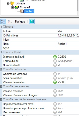

Après avoir beaucoup lu sur le forum, et admiratif devant les réalisations de certains (et aussi jaloux de quelques ateliers...), je me lance à demander de l'aide.
Je veux me lancer dans la fabrication de petits circuits imprimés avec ma CNC, mais des questions apparaissent et mes recherches sur le net ne m'ont pas permis de trouver les réponses précises.
Les sites que j'ai trouvé montrent qu'on peut le faire (ce que je savais déjà) mais "zappent" la partie qui me concerne.
Je sais créer mes circuits avec Kicad, exporter les fichiers gerber, les importer dans cambam (que je commence un peu à maîtriser) et les passer en millimètres.
La question principale ensuite est que je ne sais pas quoi utiliser comme opération pour passer au gcode: gravure? Contour? Fraise droite, fraise en V? Autre chose?
J'ai bien sûr fait des tests avec les différentes possibilités, mais sans arriver à un résultat satisfaisant (et avec des casses de fraises, pourtant, comme il s'agit de tests, j'y vais mollo). S'il y en a parmi vous qui gravez vos circuits, je suis intéressé de connaître votre méthode.
Question subsidiaire: a quelle profondeur faut il descendre?

merci de vos réponses, mais je ne fais pas mes circuits de la même manière.
Avec Kicad, je crée le schéma et je crée les pistes avec pcbnew qui me donne ce résultat:
J'exporte le fichier gerber et je l'ouvre avec cambam, ce qui donne ceci:
Et c'est là que je bloque...
L'avantage d'utiliser un soft comme kicad ou eagle, c'est que les empreintes sont précises et que des règles de conceptions évitent des erreurs.
Par contre, une fois dans cambam, je ne sais pas trop quoi faire .
C'est moi qui bloque, j'ai trouvé plein de pages expliquant la procédure, mais tellement succincte que l'étape qui me manque, je ne la trouve pas ("export du fichier gbl, importation du fichier dans cambam pour génération du gcode, et envoi à la machine"). Oui, mais dans cambam, on fait quoi comme opération pour arriver au gcode du circuit? Poche? Contour? Quel type de fraise?
Beaucoup utilisent pcb2gcode, mais cambam permet de retoucher les pistes pour un éventuel ajustage. Et puis il est capable de le faire, alors je ne vois pas l’intérêt d'utiliser un autre soft.
C'est juste moi qui ne sait pas quoi faire, comme une poule devant un couteau...

re
Je pense que tu dois utiliser une opération de gravure sur les traits en rouge pour isoler tes pistes du reste de la plaque ; ça doit être ce que l'on appelle la "gravure Anglaise" il me semble.
et pour que ça te fasse la bonne largeur de piste, il faut une fraise dont le rayon = l'écart entre le trait rouge et le tracé de la piste. (il doit surement y a voir un moyen de définir le Ø de l'outil dans Kikad)

non, c'est encore pas ça, il y aurait des pistes en court circuit, il faut faire un usinage de poche avec ilot entre le contour en rouge et le contour intérieur.
met ton exemple cambam en PJ (en .zip) je regarderais si ça peut le faire.

Merci David.
Le voici: rasp_alim-F_Cu.cb.zip
Kicad, enfin, les règles de conceptions, permettent de choisir la largeur de l'isolation (l'écart entre deux pistes). Dans mon cas, j'ai choisi 0.8mm afin que (éventuellement) ma fraise de 0.7 passe .

Ok, ça peut se faire sans trop de problème.
Le seul problème qu'il y a sur ton dessin et qui nécessite de bidouiller un peu sous Cambam, c'est les parties qui mordent sur le rectangle extérieur, en haut et en bas à droite car la forme n'étant pas fermée, on ne peut pas "remplir" avec des parcours d'outil.
J'ai modifié ça pour pouvoir te faire une vidéo ; sur tes prochains circuits, pour ne pas t’embêter en modif sur Cambam, il faudrait éviter (si c'est possible) les pastilles qui mordent sur le bord.
Le principe, c'est d'utiliser un usinage de poche avec ilots ; CB usinera entre les 2 courbes (ou plus)
http://www.atelier-des-fougeres.fr/Cambam/Aide/tutorials/Pocketing.htm
J'utilise aussi le copier/coller le format pour transférer tous les paramètres d'une opération d'usinage à une autre afin de ne pas avoir à re-rentrer les données à chaque fois.
Une petite vidéo.
Je te met l'exemple en PJ

Je pense que Kicad ne te sort pas le bon format pour l'usinage.
En général, dans la gravure anglaise, la partie a usiner te permet d'isoler les pistes. Il n'y a pas, comme sur ton image de zone sans cuivre entre les pistes, mais juste un trait pour isoler.
J'ai essayé de le retracer par le trait bleu : en gros il n'y aurait pas 2 traits séparés, mais un seul trait au milieu. Je sais pas si je suis clair, il faudra que je te retrouve un exemple...
Pour faire à l'équivalent, il faudrait que tu usines (en gravure) le trait rouge, et tu aurais ton isolation entre pistes. En fait ce qui fout la m... c'est ton plan de masse. Tu n'aurais que des pistes, le problème ne se poserait pas (ou moins).
La grosse difference entre la méthode de DH42 et la vrai méthode anglaise, c'est que David enlève une grosse largeur de cuivre, alors que la méthode anglaise n'en enlève que 0.3 ou 0.4 mm avec la pointe pyramidale. Tu peux en pratique passer entre le pattes des circuits intégrés, voir même faire du CMS.

joel.r1 a totalement raison! Il ne s'agit pas d'une gravure anglaise a proprement parlé car il y a plusieurs passages de fraise.
Franchement je pense que ça vaut la peine de se tourner vers un soft dédié. J'avais utilisé Line Grinder et c'est ultra simple et rapide. Tu lui donnes ton fichier Gerber ainsi que ton diamètre de fraise, ta profondeur de gravure, ta vitesse d'avance et il te génère ton GCODE. Ton circuit est simple mais si tu dois sélectionner chaque piste sur Cambam, ça te prendra vite du temps sur un circuit plus compliqué.

Merci de ta réponse.
Je fais des circuits depuis longtemps avec la méthode traditionnelle (insolation, perchlo et compagnie) et c'est peut être ce qui me bloque. J'ai un mode de réflexion et de conception qui est peut être (certainement même) à revoir pour une réalisation avec la cnc.
En temps normal, je n'utilise que peu les plans de masse (pas de gain avec le perchlo), mais avec la cnc on y gagne en temps et en usure de fraise.
Mes tests avec une fraise javelot ne m'avaient pas convaincus, parce qu'en gravant sur le trait rouge, j'enlève aussi de l'épaisseur de piste pour les pistes les plus fines. Du coup, elles se retrouvent avec une largeur faible qui m'inquiète, surtout pour les grandes longueurs (décollement, micro coupures, antenne, ...).
De plus, l'exemple que j'ai utilisé ici n'est pas critique, mais quand j'ai du 220V sur des pistes, je crains (peut être à tort) que l'isolation ne soit pas suffisante entre les pistes avec 0.4mm.
Les tests de contour étaient plus concluants pour ce point, mais du coup, certaines isolations plus fines ne se font pas.
Dans l'idéal, je pensais mixer les 2 opérations: un contour (ou plutôt une poche comme l'indique David), puis une gravure avec la fraise en V. Mais est il possible de ne définir le parcours de la fraise en V QUE sur les parties où c'est nécessaire, et pas sur l'ensemble du tracé?
J'ai regardé sur kicad (et eagle), mais je n'ai pas trouvé de paramétrage spécifique à la gravure anglaise. Peut être que c'est à la conception qu'il faut le modifier. Je continue de chercher.

Une autre manière de générer le parcours de l'outil du PCB
Je me permet de m'incruster dans votre conversation pour vous donner la méthode que j'utilise pour générer avec CamBam le parcours de l'outil. J'utilise KiCad , je génère comme vous des fichiers Gerber en pouce (couche de cuivre + contour). Dans KiCad j'utilise les zones de masse, mais ce n'est pas obligatoire. J'ai repris le fichier en téléchargement plus haut, comme il n'y avait pas le contour, j'ai ajouté un rectangle sur le pourtour.
Vous devez avoir que des polylignes, vous sélectionnez tout, et vous faites "Poche"
Vous mettez les paramètres qui vont bien : pour ma part, j'utilise une fraise javelot de 30° de 0.2 mm, une profondeur de 0.1 mm ; comme la fraise est en V et la profondeur de 0.1 mm, il faut augmenter le diamètre à 0.2536 mm (un peu de trigo). La vitesse maximum de la broche pour moi 25000 t/mn.
Vous faites parcours de l'outil et là émerveillement vous obtenez ceci:
Voici les paramètres utilisés :
