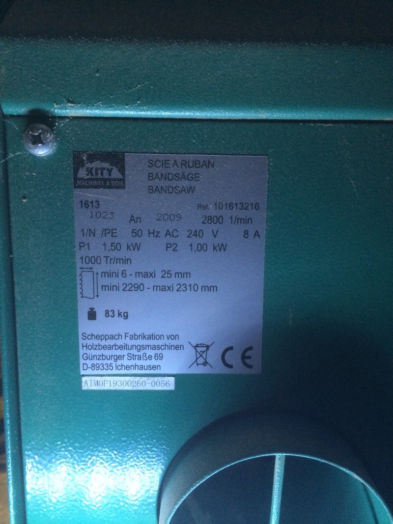

j'ai une Kitty 613 de 2009, le moteur c'est ça
je ne sais pas ce que tu compte faire avec, mais elle coupe du chêne ou de l'olivier sans sourciller.
Je pense que la qualité du ruban, et de l'affutage y est également pour beaucoup.
je ne l'ai pas depuis très longtemps, mais je te la conseille sans hésiter, si tu trouve une bonne occase ( ps: je ne suis pas vendeur !)

Ca y est , c'est une superbe Kity 613 qui est arrivée dans mon atelier où je lui est fait une place honorifique !
C'est une ancienne génération ( guide en bois ) mais elle est dans un état irréprochable , il y a même les extensions de table !
Ca coupe vraiment bien car essayé sur un petit tronc d'olivier très sec et ca coupe comme dans du beurre malgré une lame très fatiguée !
A ce propos , je cherche des lames de qualité et pas trop chères , et je viens vous demander des conseils.
J'ai vu des lames de toute sortes , carbure, trempées, etc....
Mes travaux dont j'ai besoin avec cette Kity : 1 ) couper en petite planches de ~1,5cm d'épaisseur des troncs d'olivier de taille raisonnable ( maxi 150mm)
2 )coupe du bois courant, aggloméré, planche de chêne, olivier, pin , d'épaisseurs diverses de 15 à 50 mm
3 ) chantourner ces bois ( sur de faibles épaisseurs toutefois ).
Mes questions : quels type de lame , dents , épaisseur, largeur, chez quel fournisseur , pays de fabrication ou fabriquant.... tout cela est nouveau pour moi et vos conseils et indications me seront très précieux !! merci d'avance

boisideral, tu as fait un excellent achat. C'est une très bonne machine.
Avec cette scie, pour déligner tu peux prendre des lames jusqu'à 20/25mm de large, et pour chantourner, je crois qu'on peut descendre jusqu'à 6mm.
L'important également c'est non seulement la qualité de la lame, mais également l'affutage, la voie, et le pas. On n'en parle pas assez du pas. On ne parle pas du pas. Et ça, c'est pas bien. Un bon pas, c'est, non pas 6km/h, ni un pas de vis, mais la bonne distance entre deux dents, mesurée entre les extrémités de deux dents consécutives. On mesure cette distance en mm, ou en tpi (tooth per inch) en mesure anglosaxonne.
L'espacement entre les dents permet de dégager la sciure, qui, si elle ne peut s'évacuer correctement, fait chauffer la lame et la désafute très rapidement.
Plus le bois à couper est haut et dur, et plus l'espacement entre deux dents doit être important. C'est aussi en rapport avec la largeur de la lame.
Pour ce qui me concerne, quand je déligne, je prends toujours la largeur maximale (25mm, ici) et le pas le plus grand possible. A voir ce que luxoutils propose. Sinon, le catalogue de la Forézienne est particulièrement bien fourni, et tu trouveras un revendeur qui te les commandera.
