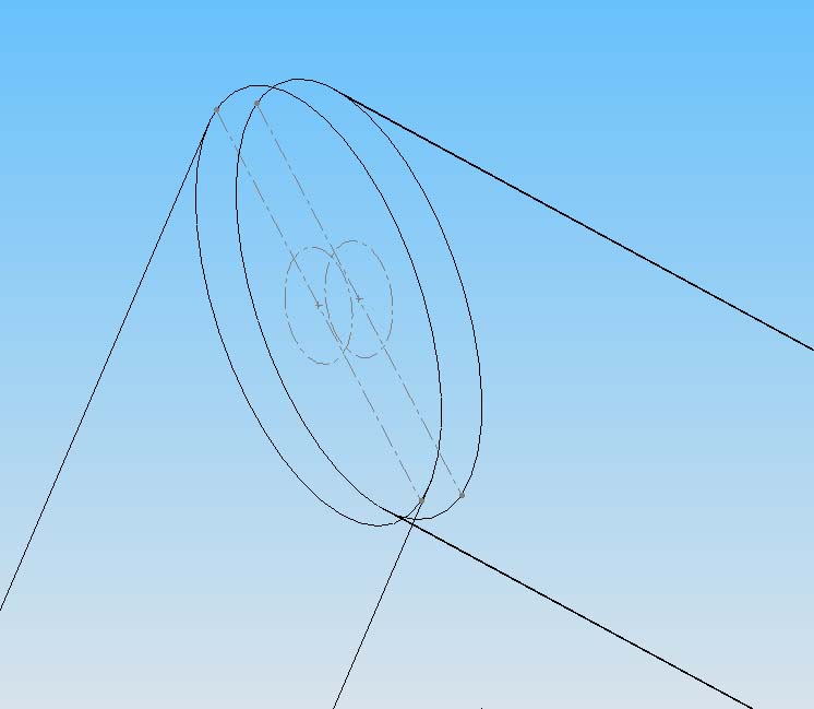

Je souhaite assembler (Solidworks 2013) 4 barres de rond plein de 14 mm à coupe d'onglet.
J'arrive à positionner manuellement les 4 sections, mais je n'arrive pas à les assembler par contraintes (avec séparation pour un joint de soudure. Dans l'absolu, il faudrait créer un biseau, mais ce sera une autre étape)
Ce que je souhaite obtenir au final, c'est positionner ces 4 sections de rond de 14 sur un gabarit en tube serrurier de 40 x 20 x 2 pour les y maintenir provisioirement en vue de les souder.

Je ne sais pas si c'est LA solution, mais je viens d'essayer ça:
Sur les face biseautées de tes tubes (en mode pièce), tu fait une esquisse avec une ligne de construction reliant 2 quadrants.
pour un assemblage avec contact avec les 2 pièces:
- une contrainte coïncidente entre les 2 faces biseautées
- une contrainte coïncidente entre les 2 points du bout de la ligne de construction.
pour un assemblage avec écart entre les 2 pièces:
sur la pièce ajout d'une esquisse de cercle, en ligne de construction.
- une contrainte distance entre les 2 faces biseautées avec l'écart voulu.
- une contrainte concentrique entre les 2 cercles de construction
- une contrainte // entre les 2 lignes de construction.

David, grâce à tes indications j'ai pu enfin assembler ces ronds pleins biseautés.
Onglets jointifs
Onglets séparés de 3 mm
Merci encore

Re: Solidworks : comment assembler 4 pièces à 45° ?
Oups, j'arrive après la bataille !
Bonjour Jean et David,
Première technique ultra rapide si tu n'as pas besoin d'avoir d'espace entre tes tubes:
Création d'un axe grâce aux deux plans de coupe du tube:
Et répétition circulaire du composant 4 fois autour de l'axe:
Pour avoir un espace, une autre approche de celle de David, pas forcément plus rapide...
Contraindre tous les tubes sur un même plan (donc à faire 3 fois):
Mettre une côte d'espacement entre les plans de coupe des tubes (4 fois):
Il reste à mettre les plans diagonaux sur un même plan (A faire sur chaque diagonale), sinon ça bouge encore:
Voilà voilà,
Voilà voilà,
