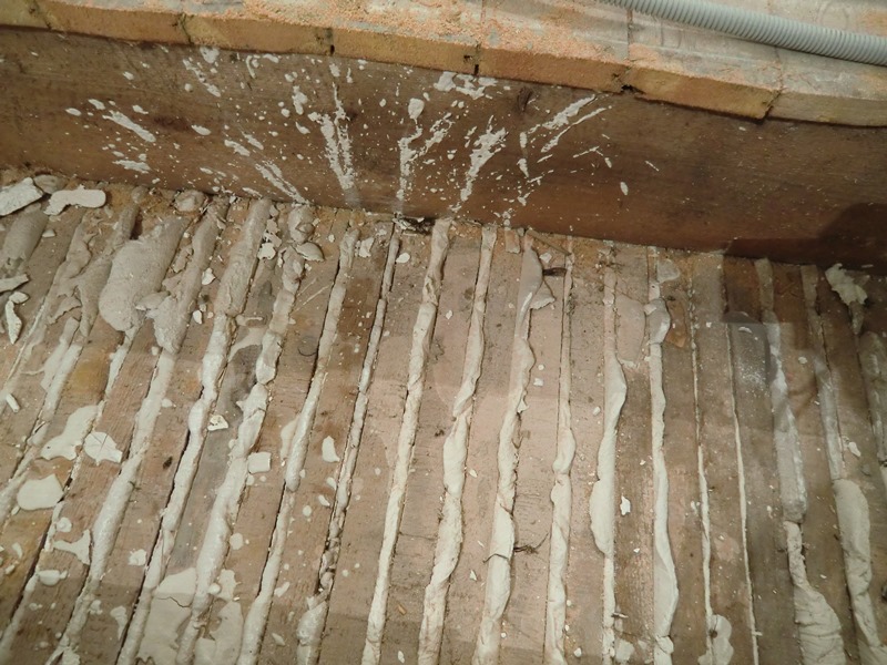

Après la pose de mes fenêtres et le déplacement de mes radiateurs, je me lance dans l'installation d'une salle de bain.
Cette salle de bain sera à l'étage, actuellement un plancher est existant, mais je souhaite l'enlever car il n'est pas adapté à une salle de bain. Je vais donc l'enlever et poser un plancher de 22mm en agglo hydro et ensuite le recouvrir. Ma question pour sur l'écartement des bastaings (ou solive ?), en effet j'ai démonté une partie du parquet existant et j'ai mesuré un entraxe de 55cm, est-ce suffisant ou dois-je les doubler ?
Pour infos, mes bastaings font 7,5x19cm, leur longueur est de 4,15m (en tenant compte des appuis de 10-15cm à chaque extrémité, soit un "porte-à-faux" de 3,9m-4m).
Merci d'avance pour votre aide.

Bonjour je pense que m ça devrait aller mais avant tu doit mettre des entretoises entre tes bastaings au moins 2 rangées

Merci pour ta réponse.
Je ne vais pas enlever le parquet sur l'intégralité de l'étage, je vais enlever en gros 2m dans le sens de la longueur des bastaings, les entretoises je dois les mettre tous les combien ?

Le mieux serait d'aller consulter un charpentier ou une scierie chez qui tu vas acheter tes plaques d'agglo de 22 mm.
Il te conseillera selon ses abaques. Le top, serait de consulter un bureau d'étude bois car il faut penser aux responsabilités en cas de location ou de revente ...
Sinon, pour mon expérience personnelle et pour le plancher de mes combles perdus où je n'irai que rarement, le charpentier qui a posé la charpente, m'a conseillé un entraxe de 60 cm pour mes solives de 6 x 18 cm. Les plus longues étaient de 3,60 mètres dont un poil plus courte que les tiennes. La scierie chez qui j'ai acheté mes solives a confirmée ces entraxes.
L'idée de Patrick Le Belge est à cogiter car cela apporterait de plus, une isolation phonique s'il y a des pièces dessous. Une dalle légère chaux-chanvre ou autre permettrait de réguler l'hygrométrie.
Bon courage.
Roland.

@Patrick : cette solution ne me convient pas, d'une part parce qu'en dessous du plancher que j'enlève on est directement sur le plafond du dessous (lattes recouverte de plâtre) et aussi car ça représente un temps de travail supplémentaire non négligeable.
@Roland : merci pour ton retour d'expérience, tu as utilisé de l'agglo de 22mm pour le plancher de tes combles ?
@slipknot62, merci je vais étudier ça de plus près.

pour une portée d'environ 4 M , il me semble que ta section est un peu juste , moi je verrais bien des 8x24 avec un entre axe de 40 cm un planché en agloo hygro de 22 mn
si il est plus facile de connaitre le poids ( tuiles ,neige ) que devra portée une panne sur un toit , cela est plus difficile pour un planché (quelles type de pièces, quels meubles , quoi dans les meubles linges ou bouquins c'est pas le même poids dans ton cas salle de bains ,douche ou baignoire +200litres d'eau , ) pour toutes ces questions et BIN je surdimensionne pour être serein
pour les entretoises : leur rôle est de maintenir l'entraxe ,et d’empêcher les solives de se voiler , 1 entretoise tout les 2 mètres c'est pas mal , donc dans ton cas 1 au milieu et selon la fixation des solives sur ou dans leur support une de + au extrémités
la fixation des entretoises se fait par clouages en biais sur chaque faces des entretoises sur les solives
le choix de prendre des solives relativement sèches (et non sortie direct de scierie ) a toute son importance une solive de 8x20 a la sortie de scierie ne fera plus que 7.5x19 quelles année plus tard , et les entretoises coupées bien juste en force au début auront du jeu et jouerons moins bien leur rôle
voili voilou je pense avoir fait le tour et être relativement clair

Pour la création d'un plancher d'une salle de bain je te conseille plutôt de partir sur une dalle fine légère de type Lewis. La mise en oeuvre est plus longue, mais le résultat plus durable.
tu trouveras des infos ici :http://www.kdi.fr/Pages/plancher_lewis.html
Sinon pour un plancher classique, il y a les abaques :
http://www.bois.com/interieur/parquet-plancher/choisir-parquet/abaques-solivage
Dans ton cas avec des solives de 7.5*19 cm le tableau donne une entraxe de 40cm pour une charge permanentes de 120kg/m².

Merci pour vos réponses complètes.
Je vais rester sur mon plancher.
En ce qui concerne la salle de bain, se sera avec baignoire, mais les bains seront très occasionnels. Pour le reste surtout des vêtements dans les armoires.
Il m'est impossible de passer avec des solives de 8x24, le tout est existant, je ne part pas d'un feuille blanche.
Merci pour l'abaque, c'est une bonne piste, mais du coup, pour passer d'un entraxe de 55 à un entraxe de 40, je ne sais pas comment faire. Doubler mes solives sur la partie salle de bain ? Mais sur 15cm ça me paraît compliqué, ou alors détourner l'idée de base des entretoises pour en mettre 1 tous les 40cm fixées avec des sabots sur mes solives ?
En revanche je suis étonné qu'on passe de 60 à 40 d'entraxe, je pensais pas que se serait trop large avec mes 55...

Re, essaies quand même de demander conseil à un pro ou fait faire une étude ... d'autant que tu vas y mettre une baignoire et qu'au bas mot, tu aura 250 kgs sur cette surface (baignoire 150 + personne 100).
Si l'abaque te donne 40 au lieu des 60 cm, c'est certainement en raison de la longueur des solives ...
Roland.

Je répondrais en fonction de tes bastings ,l'option serait un double plancher visé (voir en dessous) doubles le chainage au endroit ou il y a baignoire, le bastaing de part et d'autre sur le mur non porteur sont fixé par tire fonds,renforce la partie centrale.
Tu peux également doublé sur 1m au centre tes bastings ce qui facilite en partie le chainage
Dans mon travail je met 40cm avec 17x6.5 ou 19 x6.5 double planchers croisé et vissé tous les 15cm ce qui prend en charge une bonne partie du poids pour une mezzanine avec un chainage tout les mètres en quinconce ,pour une portée jusque 4m20

Comme promis quelques photos :
Comme on le voit, tout semble sain.
