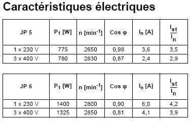

J'ai récupéré un moteur de surpresseur de piscine, initialement je comptais m'en servir pour motoriser la kity 612, mais le petit diamètre de l'axe (8 mm ) et sa puissance un peu faible 775W font que je vais peut être le destiner à un autre usage (lapidaire peut être).
moteur bruyant 51478020150308194847small
Cependant, quelque soucis:
Aucune idée de sa vitesse de rotation !
edit : 2650 rpm d'après la référence, ce qui va faire beaucoup pour un lapidaire.
moteur bruyant JP_5_2
edit2: Peut on le ralentir ?

J'ai mis le schéma interne au cas ou on pourrait en déduire sa vitesse de rotation.
moteur bruyant 84556120150308195654small
