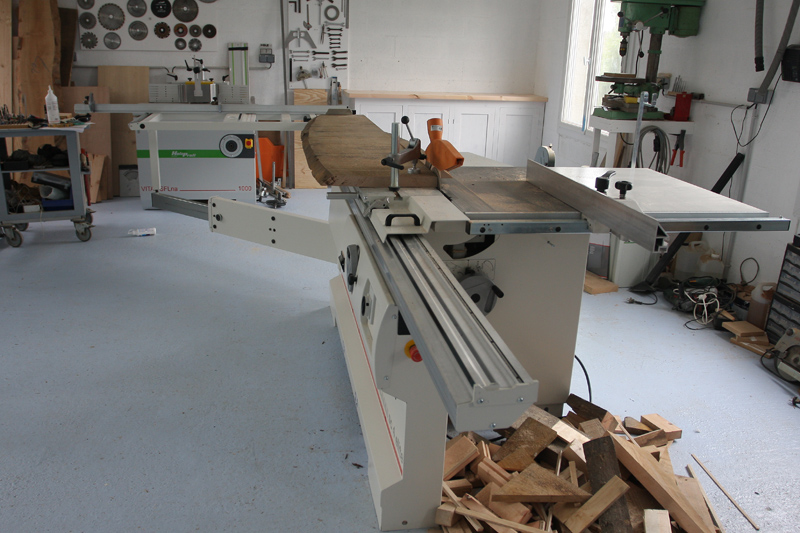

Les éléments de cette chaise vont être tirés de ce plot de hêtre de 41mm.
Ça longueur de 4,20m ne me permet pas de le déligné au chariot, ce dernier à une longueur de 3.26m. J'ai donc commencé par en couper un mètre à chaque extrémité, le bout le plus fin étant quasi inutilisable.
La grande absente de mon fil précédent! Je crois que c'est la première fois que je n’utilisais pas la petite Festool dans une réalisation!
Le délignage en 40mm ce fait au chariot, et en me servant du guide parallèle comme référence.
Ce débit est toujours fait avec la lame de Ø250 24dents. La voici comparée avec une de 300mm. Le diamètre maxi autorisé avec ma scie à format est de 315.
J'ai réussi à avoir une grande partie des éléments dans ces deux coupes!

Pour trouver le reste des tasseaux de 30X30, je vais mettre le plot déjà amputé de ces extrémités, sous forme d'avivé.
Ce plot fait encore 2,20m.
Malgré la dureté du bois, la coupe est d'une rapidité déconcertante!
Je vais à nouveau déligner ces chutes, et en tirer deux autres tasseaux. Le hêtre n'a pas comme certain bois (Chêne, châtaignier...) d'obier distinct, j'ai fais comme s'il n'y en avait pas!
Les futurs accoudoirs:
Ce bois est très dur, et malgré le peu de pièces, mes fers sont complètement désaffutés! Je n'ai pas souvenir que ce bois était si abrasif...

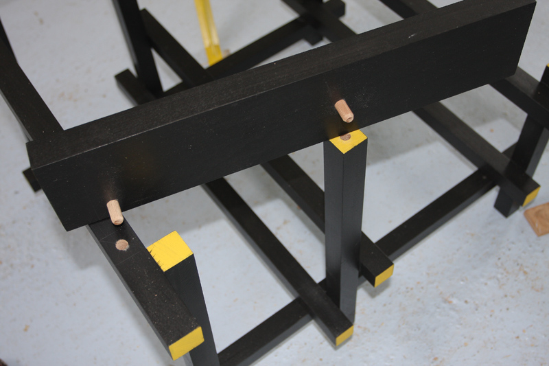

L'assemblage fait appel à des chevilles (Ø10). Pour le perçage j'utilise un foret "trois pointes", (bien plus efficace dans le bois que les traditionnels foret à métaux!) monté sur la perceuse à colonne.
Je n'ai pas utilisé de gabarit (une fois n'est pas coutume!) pour les perçages, mais de simple tracés.
Voila pour le premier montage à blanc:

L'assemblage est simple et rapide.
Afin de favoriser le collage, j'ai au préalable poncé la peinture:
Le perçage en bout pour recevoir l'accoudoir: Le gabarit est une chute de tasseau percé à la perceuse à colonne.
Le plan indique une cheville en bout de chaque pieds, néanmoins, j'ai préféré décaler celui de l'AR, il y a déjà une autre cheville non loin de la.
L'assise et le dossier son simplement vissés, et les têtes mastiquées.

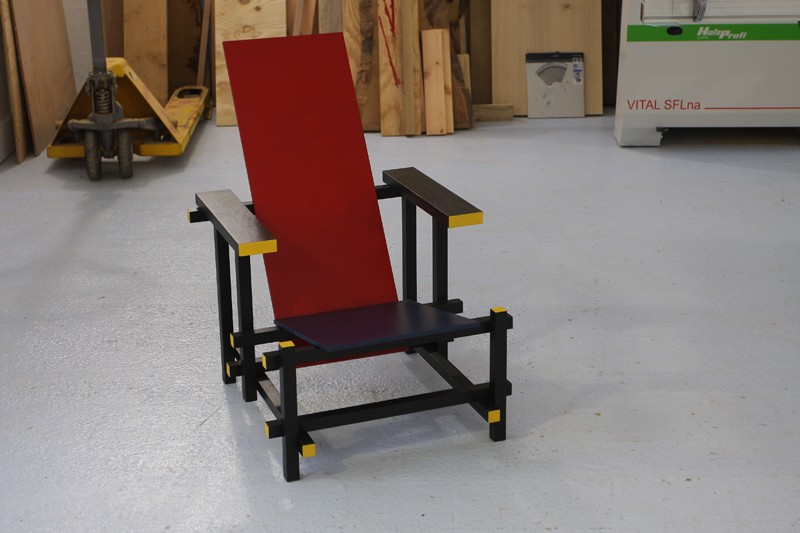

Voila le résulta après la dernière couche de peinture:
A noter que cette chaise est disponible dans le commerce, comme ici, mais en version laquée brillante. J'avais envisagé de la peindre de cette manière, mais au final je me suis rabattu sur une version satinée, plus proche de l'originale.

Beau travail J-P !!
Moi je prend ça surtout pour un objet de déco/design, après ; niveau confort et pratique, faut voir...
Hé bien, tu vas pourvoir la vendre 650€ !

Salut Diomedea,
Belle réalisation ! comme le disais Dia, ça doit etre simpa à réaliser, ça change des choses compliqué :bball:
L'asise est-elle confortable ? il manque plus qu'un trou dans l'acoudoir pour poser son verre !
Cdlt Vincent
Cdlt Vincent
LodjiK- très actif
- Messages : 254
Points : 725
Age : 28
Localisation : Cherbourg (50)
Re: La chaise rouge et bleue de Rietveld
Et bien au niveau confort ça n'est si mal que cela! bien sur, les coussins sont les biens venus!
La construction en est effectivement très simple, c'est aussi ce qui fait que cette chaise est géniale! Après, riens ne vous oblige à utiliser les couleurs originales!
