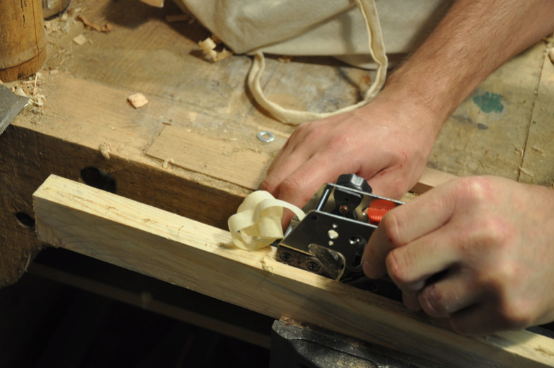

Quentin en congé d'Angleterre et de passage à Brunoy est venu me dire un petit bonjour et me montrer ses nouveaux rabots.
Nous avons fait des photos et iun petit test comparatif entre les siens et les miens , dont je vous donne tout de suyite la conclusion et que je detaillerai un peu plus tard etant un peu pressé aujourd'hui.
Voici donc les conclusions:
1-Le petit rabot de paume chinois Luban est une copie à l'identique du Lie-Nielsen 9 1/2 et il est d'une qualité équivalente. A l'évidence, cete marque Luban est un nouvel avatar de plus du fabricant chinois Qiang Sheng , fabricant qualitatif specialisé dans la copie des Lie-Nielsen et qui semble l'unique fabricant derrière de multiples marques de distributeurs : Juuma, Woodriver (aux USA), Rider (chez Axminster), sérieD ( chez Dictum et je crois aussi Gaignard Millon) : tout ça semble bien sortir de la même usine. Ces fabrications sont soignées, avec quelques nuances m semble-t-il, et ces rabots sont des concurrents sérieux de Lie-Nielsen, offrant une qualité excellente, presqu'équivalente pour un prix certes non negligeable, mais deux fois moins cher que les originaux. Dans le cas de ce petit rabot, la qualité me prait réellement identique au Lie-Nielsen dont je me sers. Il est probable que les peits rabots sont plus faciles à fabriquer que les grands, et en fait je n'ai guère trouvé de rabots de paume, même parmi des clones bas de gamme, vraiment mauvais et inutilisables. Néanmoins il ya des nuances. Le Stanley original 9 1/2 récent que je possede est un ton au dessus de la production courante, et Lie-Nielsen comme sa copie chinoise sont vraiment du haut de gamme tant par l'aspect qu'à l'usage.
2- Le rabot de paume de Veritas NX 60 que nous avons egalemenbt essayé est egalement un rabot haut de gamme au fonctionnement impeccable m^me en bois tortueux, mais ce resultat n'étonne personne de la part du fabricant Canadien connu pour être aussi qualitatif que novateur.
3- Egalement vendue sous la marque Luban nous avons essayé la vastringue de belle fabrication , qui semble elle ausi une copie fidele de la vastringue "Brian Boggs" de Lie- Nielsen (dans sa version usuelle, qui est convexe dans le sens antero-postérieur), et rectiligne dans le sens transversal). Elle marche extrêmement bien, aussi bien en tous cas que mes vastringues en bois à lame Hock . Mon outillage etant un peu rudimentaire ), nous n'avons pas pu faie de comparaison directe avec la vastringue Lie-Nielsen, mais il est clair que la qualité est très proche.
4- Le guillaume court de Rali est uin outil très interessant: il a les mêmes cara teristiques et les mêmes qualités que les autres rabots de ce fabricant suisse cher à Pierre-pili : il est livré pret à l'emploi , facile à utiliser même pour un non-expert, efficace, utilisable sur des bois un peu "sales" (avec traces de peinture, voire de ciment si l'on utilise la version carbure des lames, ce qui n'est pas sans interêt quant on retouche une feuillure de fenêtre ou de porte). S'il n'a pas tout à fait la qualité de coupe des meileurs guillaumes metalliques traditionnels, il a en revanche un avantage unique : il est livré avec un guide pour feuillure très simple à installer et à regler et qui, contrairement au guide du Stanley 78 ( modèle de référence des guillaumes à guide, par ailleurs efficace et pas cher) on peut monter le guide des deux côtés , ce qui permet d' inverser à loisir le sens de rabotage. De ce fait on n'est jamais obligé de raboter à contrefil (ceux qui ont un peu pratiqué les feuillures à la main savent que raboter un fond de feuillure en contrefil , c'est pas de la tarte, si vous me passez l'expression)
Bon, là je ne peux pas poursuivre ni vous mettre les photos, je dois partir dans le Cher pour bosser un peu. Je passerai demain à la brocante de Mezille, dans l'Yonne , pour dire bonjour à Tony Murland qui y a un stand .

Nous avons d'abord comparé nos nos rabots de paume Luban et Lie-Nielsen. Leur dimensions , matériaux, aspect, qulité d'usinage et de finition sont vraiment identiques. Ils ne présentent que des differences minimes:la molette de reglage de lame est en acier à striation croisée pour LN, en laiton à striation simple pour Luban, il y a une minime difference de taille des empreintes en creux pour les doigts sur les côtés du rabot, la finition de l'empreinte en creux sur le devant du presseur en laiton est différente ( brute de moule sur le LN). Ce sont des détails qui ne traduisent ni négligence ni infériorité de l'un ou l'autre rabot. Pour l'essentiel, dimensions, matériaux, précision d'usinage, qualité de finition ils sont presque indiscernables:
.[/url[url=https://servimg.com/view/18054986/1159]

Salut Alain,
Pour le fer il a exactement la même épaisseur que le Lie Nielsen, ce qui lors de nos essai sur du frêne assez tortueux, ne nous a pas poser de problème, pour le tenue dans le temps de l'affûtage, je ne pense pas que je sois un exemple ça fait 10 mois que j'ai mon DX 60 je l'ai affûté pour la première fois et encore c'était plus pour la forme.
Pour en revenir au Rali, le guillaume est le premier que j'ai eu c'est de loin le plus versatile, pour faire quelques chanfrein, retoucher des assemblages, finir une feuillure.
Ce n'est pas Renaud qui me dira le contraire !
Il est moins long 105 mm, que ces homologues traditionnel, mais il est assez large 30mm ce qui lui permet cette polyvalence, de plus il a très peu de longueur entre son nez et son fer.
Quentin

Passons aux guillaumes
Comme je le disais le guillaume Rali est plein de qualités. Je precise tout de suite que Ralli non plus n'a pas nous acheter. C'est pas juste . Tout le monde sait qu'ils ont acheté Pierre, ce pas pour cafter, mais comment vous croyez qu'il a financé son avion privé, notre ami pili? Son "bel avion biplan" ...Biplan ça veut dire qu'il a un double plan de financement: une moitié Schaublin, l'autre moitié Rali! En Suisse ça ne s'appelle pas de la corruption, ça s'appelle du sponsoring , cherchez pas c'est du schweitzdeutsh, c'est intraduisible. Malheureusement nous , Quentin et moi, et on n'a pas eu droit au sponsoring. Que dalle on a eu , même pas un carré de Lindt- noisettes . Durdur...
Revenons à nos guillaumes.
C'est vrai que le guillaume a failli disparaitre , concurrencé par la toupie ou la défonceuse, plus efficaces pour faire la feuillure au mètre que nécessité la moindre fenêtre sur mesure. Mais on s'est vite aperçu que le guillaume est un outil très efficace en retouche ou en restauration:pour rectifier une feuillure existante, refaire une partie abîmée il est sans égal. car le recours aux machines a un coût: il faut avoir la machine sur place, avec le bon fer, intaller le guidage, les protections, faire le pointage, la piece d'essai...alors qu'on peut sortir un petit rabot de la caisse à outils et c'est torché en un quart d'heure.
Disons le, Rali OK c'est des sacrés radins, on va donc pas en dire trop de bien, mais leur guillaume il est pas mal: léger, peu encombrant, simple, efficace, utilisable par un quasi-neophyte, particulièrement adapté à un travail sur un chantier.
Ici on est en train de creuser une feuillure d'environ 2O mm de large dans un bout de bois résineux pas spécialement de fil:
Sur cette vue de côté on voit mieux la règle de guidage, faite de metal embouti, particulièrement simple et efficace
Comme je l'ai dit, la règle de guidage du Rali peut se monter aussi bien à droite du rabot qu'à gauche, avantage rarement trouvé sur ses concurrents et qui permet d'inverser le sens du rabotage en cas de contrefil:
Cette possibilité d'inverser le côté de montage la règle est rare sur les guillaumes munis d'une règle de guidage, comme mon très classique Stanley 78 ci-dessous.
Au demeurant j'aime bien mon Stanley 78 c'est un rabot efficace, pas cher (surout d'occasion) et qui possède d'autres perfectionnements utiles, comme une lame inciseuse et un limiteur de profondeur. Mzis si on rencontre un contrefil sévère, il faut le laisser et raboter en sens inverse avec un guillaume ordinaire (on verra plus loin comment on peut faire une feuillure d'une precision correcte avec un guillaume ordinaire à main levée).
Lors de notre essai en revanche, le Stanley 78 s'est revélé le plus rapide de tous ceux essayés pour creuser une feuillure, autrement dit celui qui permettait les plus gros copeaux:
Comme on le voit aussi ci dessous, il tend à "bourrer" (les copeaux s'évacuent mal, il faut les dégager à la main):
Le bourrage est un défaut très frequent des guillaumes métalliques, nous l'avons constaté sur le Rali et il est également flagrant sur tous les guillaumes Stanley, qui ne sont pas terribles en général . Il y a cependant des guillaumes métalliques qui bourrent moins que les autres : ce sont les modèles de Preston, un fabricant anglais d'avant guerre modeles devenus rares mais qui ont été judicieusement copiés par d'utres fabricants comme Record, Clifton et Lie-Nielsen. Quant aux guillaumes de la maison Véritas, ils ont a reputation d'innovation et d'excellence de cette marque . Nous n'en disposions pas pour le test mais ils n'ont pas la reputation de n pas bourrer: Alain- sangten pourrait, je crois, nous le confirmer.
