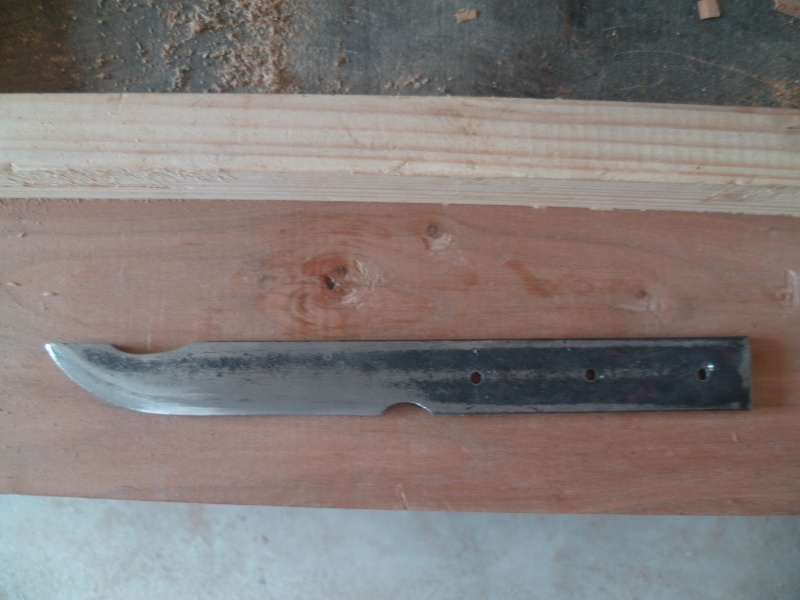

J'ai toujours été passionné par les couteaux (surtout à lames fixes), et j'ai longuement rêvé d'en collectionner. Seulement, je n'ai pas les moyens d'acheter ceux que je souhaite. C'est pour cela que j'ai décidé d'en faire moi même, exactement (ou presque) comme je le souhaite.
Je suis bien sûre totalement novice dans ce domaine, et souhaite surtout partager une de mes passions afin d'en apprendre par la suite un peu plus
Je pars d'une barre de métal. Je trace grossièrement la forme du couteau et dégrossie à la meuleuse et au tour.
Je n'ai pas de machines pour faire le biseau du couteau proprement. Je n'ai qu'un jeu de lime, alors au boulot !
[/img]
Maintenant, place au four ! Ou plutôt au poêle à bois, en jouant avec l'appel d'air pour attiser le feu
Puis je fais chauffer la lame au rouge, et je la trempe dans de l'huile de vidange d'un camion.
Pour le manche, je prépare 2 lames de châtaignier, les perce et j’insère les 3 pointes de 50 que j'ai imbibés de colle pour métaux. Je met tout ça sous presses.
Une fois sec, je coupe ce qui dépasse des pointes et je met le manche en forme à la râpe et à la lime, et fini par ponçer.
Enfin, j'applique une couche de mélange d'huile de lin et de teinte mersier (pour donner au châtaignier un effet plus chaleureux), puis 2 couches d'huile de lin.
[img][url=https://servimg.com/view/19144747/26
[img]
[/img]
Voilà, il est enfin fini, il n'est pas parfait, mais ce premier couteau m'aura au moins permis de me familiariser un peu plus dans ce genre de fabrication
Merci !

Oui, c'est sympa comme réalisation (surtaout auvec aussi peu de moyen).
Le fer que tu as utilisé était un acier particulier ou un bout de plat standard ?

Par le passé j'ai réalisé quelques couteaux, je me servais d'acier C40, facile à trouver en rond plus difficile en plat mais cela existe.
Ce C40 peu être trempé à l'eau(rouge cerise), ce qui n'est pas toujours le cas, tous les acier ne conviennent pas pour être trempés.
Personnellement pour les rivets du manche je préfère les clous en cuivre, facile à mater et d'un très bel effet.
Amicalement, Francis.

Oui, pour la ponceuse à bande ce serai une bonne idée ! Faut-il forcément une machine puissante ?
Pour l'acier utilisé, je ne connais pas son nom, c'était une barre trouvée dans un coin
J'ai appris que l'on pouvait également utiliser l'acier des vielles limes à métaux pour faire des couteaux. Avez-vous testé ?
Merci encore.

L'acier des limes est très cassant alors peut être il ne convient pas trop.
Les barres de vieux amortisseurs oui!
La tôle bleu va bien aussi.
Pas d'inox bien trop mou.
Bonne continuation Hervé

la lime convient très bien si tu la forge
trempe a l'huile de lin plutôt que l'huile de vidange âpres passe ta lame 1h dans le four a 250
les inox le souci c'est le TT
