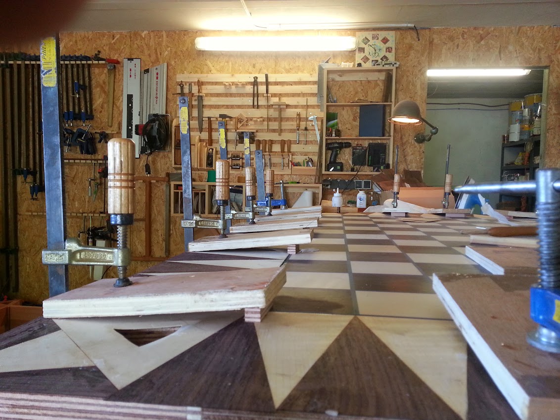

Les avancées d'hier et d'aujourd'hui
hier je me suis fait une grande poche à vide, pouvant accueillir mon cadre de 1800X1100 premier essais c'est étanchePendule harmonique, ou comment allier math, physique et ébénisterie !  - Page 2 20150331_180135
aujourd’hui j'ai fait la marqueterie du bord et comme ça a été plus vite que prévu j'ai collé dans la foulé
Pendule harmonique, ou comment allier math, physique et ébénisterie !  - Page 2 20150401_151953
Pendule harmonique, ou comment allier math, physique et ébénisterie !  - Page 2 _MG_1985
maintenant il faut attendre

Pendule harmonique, ou comment allier math, physique et ébénisterie !  - Page 2 Empty Re: Pendule harmonique, ou comment allier math, physique et ébénisterie !
Message  Ty Coat Mer 1 Avr 2015 - 18:28
Bonsoir Samuel,
Cela a vraiment l'air formidable cette technique du vide pour le collage. Ton plateau va être génial. Hâte de voir le déballage...

Message  FredM Mer 1 Avr 2015 - 20:28
bonsoir !
La vache, c'est grand !!
pas de "tissu -poumon" pour une grande piece comme ça ???

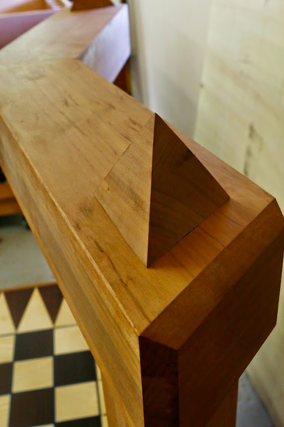

J'ai ensuite préparer les boulons un peu particulier qui vont venir tenir le haut de la structure!,
Pendule harmonique, ou comment allier math, physique et ébénisterie !  - Page 2 20150404_155639
Il s'agit de tétraèdre régulier , pour les percer dans l'axe j'ai du réaliser un petit support à monter sur la PAC
Pendule harmonique, ou comment allier math, physique et ébénisterie !  - Page 2 20150404_144214
ensuite j'ai réalisé l'assemblage de la barre transversale, mon gabarit étant un peu grand, j'ai simplement enroulé du scotch sur ma bague à copier. C'est un peu le même genre d'idée que celle développé par JP dans ça vidéo pour BLB bois
Pendule harmonique, ou comment allier math, physique et ébénisterie !  - Page 2 20150404_162846
et voila le pendule assemblé
Pendule harmonique, ou comment allier math, physique et ébénisterie !  - Page 2 20150404_171253
j'ai aussi usiné les logements pour les bouchons qui viendront obstruer les mortaises des colonnes quand le pendule sera utilisé en table basse, mais j'ai pas fait de photo
bonne soirée

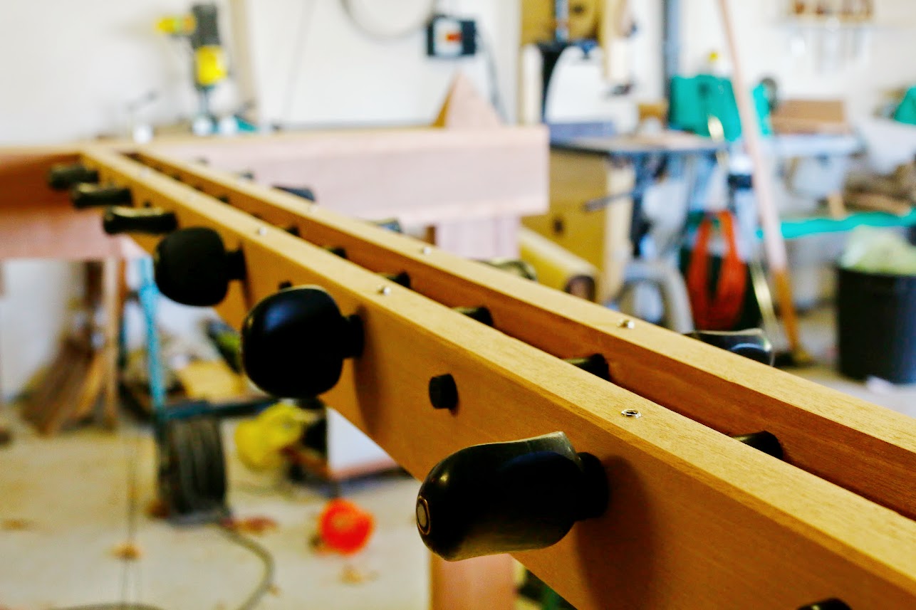

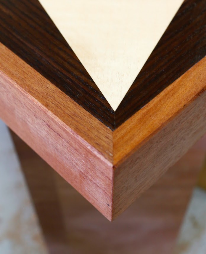

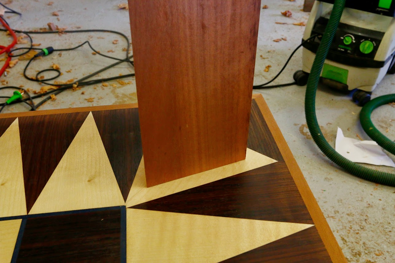

Message  toutenbois Ven 10 Avr 2015 - 10:44
Voila ma partie est terminée puisque je ne fais pas la finition... une série de photo , mais il n'y a pas bco de changement visuel depuis l'autre jour
la poutre  est assemblée avec les cheville et les vis de blocage
Pendule harmonique, ou comment allier math, physique et ébénisterie !  - Page 2 L2iRS7gn8TebbH2LfSlHzQPPb5dT8xGbsxwWzz2C3E9B=w1286-h857-no
les boulons pyramides
Pendule harmonique, ou comment allier math, physique et ébénisterie !  - Page 2 1EfYASJpiGl9Vfo21np4bGQPJMNxSdka2XHLh57XotKm=w571-h857-no
La base des colonnes
Pendule harmonique, ou comment allier math, physique et ébénisterie !  - Page 2 T6X5Xsw2z32c-ma1W1s9nRiaYQwU6oRZuMwSMd72-CE5=w1286-h857-no
sans la colonne
Pendule harmonique, ou comment allier math, physique et ébénisterie !  - Page 2 _MG_2111
le petit bouchon à bascule
Pendule harmonique, ou comment allier math, physique et ébénisterie !  - Page 2 _MG_2113
un détail avec le pied en perspective
Pendule harmonique, ou comment allier math, physique et ébénisterie !  - Page 2 GJgnCulcSiLaFfvNFEog2eNWiiiq5BhtCaR8TkwSbSoq=w696-h857-no
