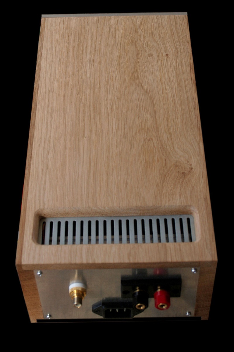

Pour illustrer cette catégorie "Mélange bois et métal", voici un boîtier pour bloc de puissance mono. Cet ampli est destiné à alimenter la voie centrale d'un système home cinéma, il est attaqué lui même par le préampli 5 canaux.
Pour le réaliser, je suis parti sur la base d'un châssis en contre plaqué recouvert par un "U" formé par le dessus et les côtés, il est fermé à l'avant et à l'arrière par une plaque d'alu.
La grille ainsi que le connecteur secteur, viennent d'un ancienne alim d'ordi. Pour les pieds, je n'avais pas de tour sous la main, je les referais en alu.
Voila encore un objet tous simple à réaliser, avouer quand même que ça à plus de "gueule" que les horribles boîtes en plastoc qu'ils nous vendent pour mettre nos montages électroniques!
Voici le problème, cacher tout ça dans une boîte!
Et pourquoi pas un boîtier bois et alu? 05_sep10
Le couvercle en chêne, avec la grille issue d'une vieille alim d'ordi.
Et pourquoi pas un boîtier bois et alu? 05_sep11
Sobre et sans fioritures!
Et pourquoi pas un boîtier bois et alu? 05_sep12
Face A/ en alu brossée.
Et pourquoi pas un boîtier bois et alu? 06_sep10
La plaque AR est encastrée.
Et pourquoi pas un boîtier bois et alu? 06_sep11
Voila, j'en est construit d'autre, mais plus complexe, je prendrais peut être le temps d'en faire un autre post.

Nickel! C'est vrai que ça n'a rien à voir avec les boîtiers plastoc du commerce !!
Pour l'assemblage , tu utilise quel genre de colle ? Polyuréthane , à bois ,........?
Toujours une finition soignée ! Wink
