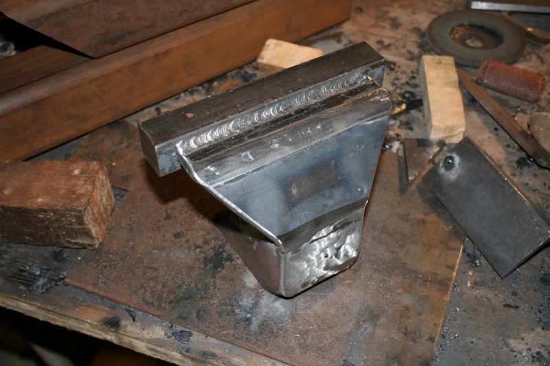

Bonsoir a tous,
Ça fait déjà pas mal de temps que je parcours les posts de ce super forum. J'y trouve souvent l'inspiration. Idea
Cette fois c'est a moi de vous faire partager ce qui occupe une partie de mon temps libre.
Le minimum dans un atelier c'est d'avoir un étaux ... vous êtes d'accord ? Et bien mis a part celui de la perceuse a colonne je n'en avais pas.
L'idée d'en fabriquer un m'est venu en faisant un peut de trie dans des vieux morceaux de ferraille que je met de coté "au cas ou".
En plus ce projet me permet de m'entrainer a la soudure : je débute dans ce domaine (ca ce voit aux soudures ... pancoops )
Fabrication d'un étau Et00110
Fabrication d'un étau Et00210
Voici l'inventaire de départ:
un ensemble vis écrou récupéré sur un vieil étaux de menuisier ( l'établi était HS ) vis trapézoïdale diam 25mm et long 400mm
un carré de 80*80mm en 8mm d'épaiseur ( 1.3m de long)
en complément j' ai acheté 50cm de carré plein en 30*30mm et deux chute de tole de 200*600mm par 8mm d'épaisseur.
Fabrication d'un étau Et00310
Fabrication d'un étau Et00410
Fabrication d'un étau Et00510
Fabrication d'un étau Et00610
reprise au tour de l'écrou : comme c'est de la fonte il n'est pas soudable, j'ai donc fait un support :

puis découpe de la coulisse dans le carré de 80*80mm

découpe et soudure d'un bout de tôle pour centrer la vis

découpes et soudure du premier mors sur la partie mobile

préparation et soudure du 2eme mors

préparation du support et des plaques latérales puis soudure
Fabrication d'un étau Et03010
Fabrication d'un étau Et03110
"rectification" de la coulisse a la ponceuse ( on fait avec ce qu'on a ... )

préparation d'une bague de blocage de la vis ( en alu ) et de deux rondelles laiton diam 40mm

fixation du support d'écrou avec 5 vis TF M8*20mm ( perçage de la base et taraudage du support d'écrou )
Fabrication d'un étau Et03610
pour le reste c'est ponçage au disque a lamelle , et finition (peinture)

et voila un "petit" étaux
mors de 200mm
ouverture de 300mm
poids de naissance : 36kg ... beau bébé ( le papa est très heureux jesors )

Message  vilcoyote le Mer 8 Avr 2015 - 11:48
Bonjour a tous
Merci pour tous ses compliments Embarassed Embarassed
"Hé Bé, si c'est ton début en bricolage, je suis impressionné !"
Je ne débute pas en bricolage , uniquement en soudure
"Ben pour un débutant en soudure, moi je dis qu'il y tromperie sur la marchandise......"
en fait , souder de la ferraille épaisse c'est plus facile que des profilés de 2mm d'épaisseur , ca traverse pas si facilement ... baguette de 3.2 , 125A
et c'est parti Twisted Evil Twisted Evil Twisted Evil
et puis effectivement il y a tromperie sur la marchandise ... je ne vous montre que les photos des soudures que j'ai réussi pancoops

je fais mes coupes avec une scie a ruban que je me suis offert il y a quelque temps ( on l’aperçois a l’œuvre sur une des photos)
depuis que j'ai cette scie j'y suis complètement accro
