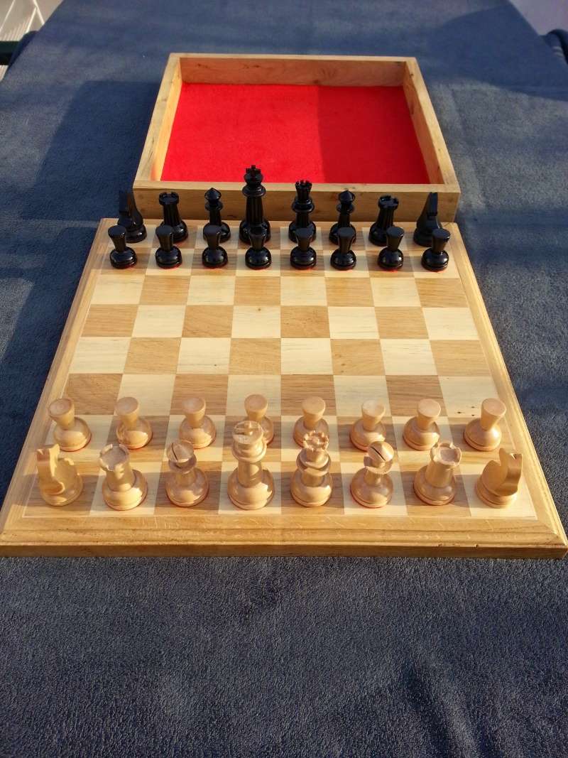

Bonsoir a toutes et tous,bon je me suis lancé dans la fabrication d un échiquier,bon c est pas parfait mais je vous montre! C est mon premier .

Comment ça "pas parfait" ?? Soigné et bien fini, il a vraiment l'air nickel cet échiquier, que lui reproche tu ??
Point de vue essences, il me semble reconnaitre la maille du chêne pour le bois le plus sombre. Mais le plus clair ??
Comment as tu procédé ? marquetterie ou pieces epaisses collées ensemble ??

Merci a vous ,Fred, il y a de petit défaut par ci par la,les photos arrange bien ! Les pions sont en érable et le damier en chêne et tilleul,et les cases fond six millimètre collé entre elles sur un petit cp.
Et Scorpio oui je n est pas compté mais oui c est assez long ! Beaucoup de contrôle de cotes au pied a coulisse pour la répétabilité.

Bonjour Fred , oui même les pièces . Il n'y a que l arbre et le vernis que je n'ai pas fait désolé !

Inverse les tours et les chevaux, met la dame noire sur sa case noire, la dame blanche sur sa case blanche et tu pourras engager une partie.

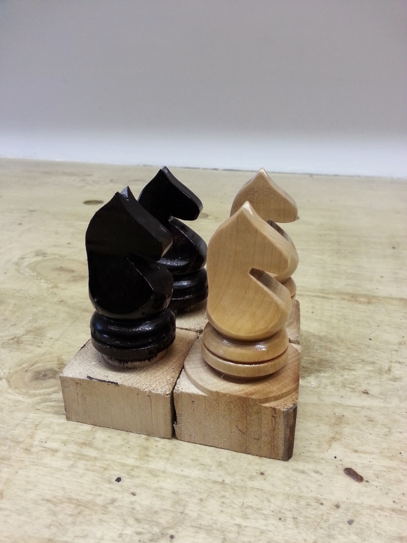

Je veux bien quelques explications pour la réalisations des pièces hautes (fou, dame, roi, tour, ..)

Bonsoir a tous, et merci pour tout ses compliments ! J en rougi !
Chado,oui effectivement je ne sais pas du tout jouer au échec !j ai distribué les pièces au pif!
Pili67,la croix est tourner en parti puis couper a la main après tournage,tu as raison.Et oui belle mémoire c est bien un lata 5,bravo !!
Meles, pour les pièces hautes,tout est fait au tour sauf les créneaux des tours,les couronnes des reines ,les "fentes" des fous,les croix des rois, sont fait a la main et les cavaliers a la ponceuse a cylindre et a la main.Si tu veut d autre précision n hésite pas.
Lasta et tous les autres lecteurs bien sur,je met quelque photo si ça peut servir!
