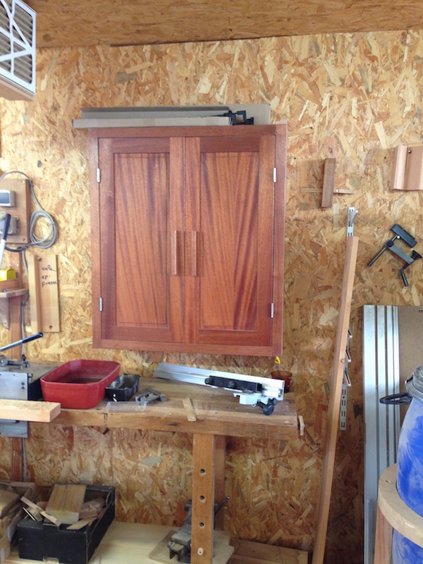

Message  sangten le Jeu 23 Avr 2015 - 6:52
tu peux faire une armoire pour tes outils, dans ce style
essence de bois Img_2610
