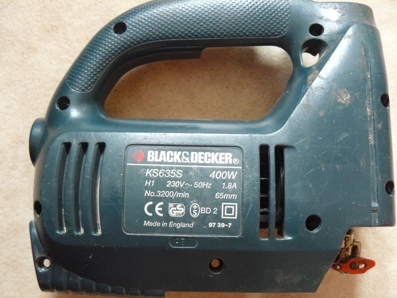

Depuis une vingtaine d'année, la scie sauteuse de mon père ne sciait pas droit.. la lame se foutais toujours de travers, à cause du pommeau d'inclinaison de la lame, cassé dès son achat. Puisque qu'il s'en servais très peu il ne l'a pas réparer, mais moi, j'en ai besoin à present
Donc j'aimerais vos idées, je doit fixer ce petit glisseur male ( ou femelle, ça dépend de quelle partie on prend ! ) =>
Dans cette embouchure femelle =>
L'ebouchure femelle possède des encoche ou caser l'embout male, pour regler l'inclinaison de la lame ( tout droit ou à droite/gauche suivant l'accessibilité )
Je pensais faire un point de soudure , ça bougerais plus d'un poil, mais je préfère vos avis sur la soudure , si ça ne va pas foirer quelque chose, ou si vous avez d'autre idées !
Quelques images de ce que ça donnerais =>
Et le type de la machine =>
Merci d'avance,
Cdlt Vincent
Edit => Bati alu, bague acier, on oublie la soudure..

Colle époxy bi-composant ?

+1 pour essayer l'époxy bi-composant
Aussi ;
Petite goupille :
Petite vis CHC sans tête :
avec taraudage complet
Aussi ;
Petite goupille :

Pour l' époxy bi-composants, si tu optes pour cela, regardes bien pour quelles utilisations. Tu as aussi les pâtes époxy, une fois durcies elles sont pratiquement dures comme de l' acier.
Tu peux renforcer le montage par les "petites goupilles" de Flubox (Mécanimbus).

Merci pour l'idée de la colle epoxy bi-composant, je vais me renseigner pour en acheter, par contre je ne vois pas trop où je devrais mettre la goupille ?

Je la verrai bien à la perpendiculaire du "teton", un peu après. Tu perces à 3 pour une goupille de Ø 3.2. Tu la coupes au préalable à la longueur du Ø du "glisseur".
Vérifies ce qui serai le mieux, la colle ou la pâte.
