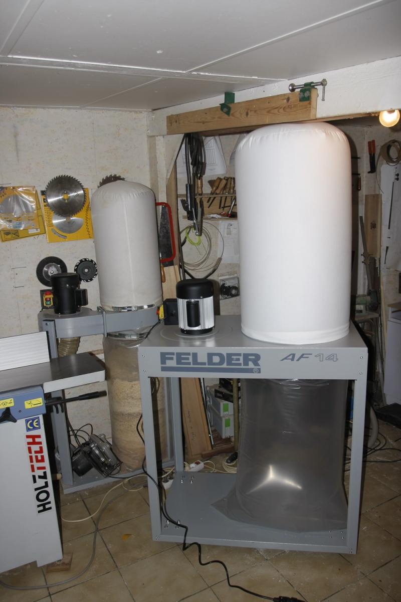

L'aspirateur fixe pour le nouvel atelier est arrivé.
Conforme à ma commande.
Le contenu du carton, rien de bien compliqué à assembler.
Comme d'habitude, c'est abimé! il y a des pocs partout... Quasiment toutes mes machines ont subi des dommages lors du transport rabot/dégau et toupie n'y ont pas échappées. Ça devient pénible, les transporteurs casse tout! Et les closes du style "sous réserve de déballage" c'est du bidon! Si ce colis était arrivé chez felder pour y être exposé, c'était directement à la poubelle, c'est invendable... Pire les transporteurs sont parfaitement au courant de la situation, car quand vous faites appel à leurs services, la première chose qu'il vous proposent, ce sont les tarifs de leurs assurances!
L'élément principal de la bécane, à savoir le rotor de la turbine ne laisse aucun doute sur ça solidité! c'est une pièce lourde en tôle d'acier épaisse.
A noter: Il n'y a pas sur ce modèle de grille de protection, vous savez, celle que l'on doit impérativement faire sauter pour que l'aspi puisse fonctionné...
Sympa Felder, il n'y à même pas de fiche sur le cordon électrique!
Ils auraient quand même pu mettre quelque chose de ce genre...
Le montage est rapide, il n'y a rien de compliqué, enfin jusqu'au montage du sac... Vous devez pour cela: Et tenir se dernier (sac de 200L) avec vos deux mains, puis avec vos deux autres mains, passer le feuillard plastique qui s'évertu à garder ça forme enroulée, il ne faut pas longtemps pour se rendre compte que c'est impossible! De plus pour compliquer la chose, la collerette en tôle est bien trop courte. Pour pouvoir quand même y mettre le sac j'ai du le coller au double face.
Et quand j'ai enfin pu serrer la sangle, elle à cassée!!! En fait c'est le sertissage des crochets qui a lâché.
Première réparation, et il n'a pas encore tourné!
En comparaison, voici celui du petit Hammer qui pourtant ne cache pas sont origine chinoise.
Ça y est, le sac est en place, c'est à peine si la sangle passe tant la collerette est étroite...
Une fois démarré, c'est clair "ça envoi du pâté"! rien à voir avec le petit Hammer, même si la taille des moteurs ne le laisse pas voir, c'est trois fois plus de puissance, et on passe de 950m3/h à 2350m3/h, ça s'entend!

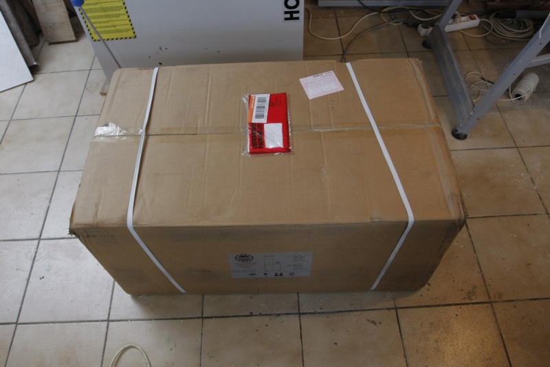

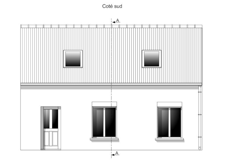

Bien sur que l'on peux!
Exemple:
Tu connais les vues 3d de mon atelier en construction...
Voici une mise en plan de la façade nord. Ici il s'agit d'une simple capture d'écran, mais tu peux l'avoir au format et à l'échelle que tu veux.
Exemple:

Bonjour Christian
Je ne comprend pas trop le sens de ta question. Que veux tu savoir exactement: A quelle échelle sont les plans de mon atelier, ou si les proportions sont respectées?
Les plans qui ont servit au dépôt du permis, ont été dessinés à l'échelle du 1/50eme (format A4), sur Visio, un logiciel 2D.
En voici quelques vues:
Cette dernière vue ne fait pas partie du permis de construire.

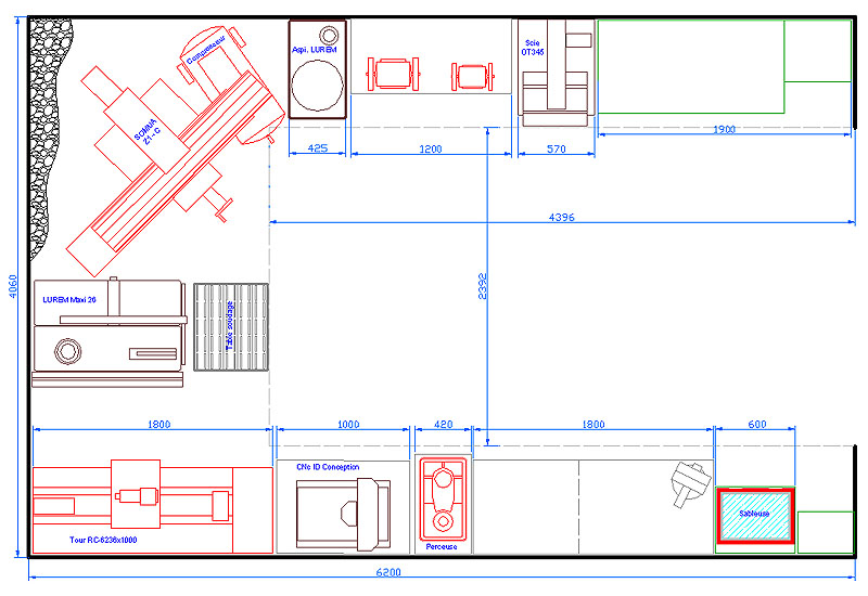

ce que je voulais dire c'est que les plans soit à une certaine echelle car moi je veux faire le mien avec les machine dedans donc voila
tu vois ce que je veux dire ,savoir la plae que j'ai pour tout positionner à l'interieur et voir ce qui me reste comme place
pompom

Je comprend ce que tu veux dire. Ce que tu voudrais faire c'est ça:
C'est à dire mettre toutes tes machines ou appareils à la même échelle que le bâtiment, pour optimiser l'espace et faciliter leurs positionnements.
Un logiciel 2D doit être mieux adapté pour ce type de dessins.
Qu'en pense David dh42?
Bonjour à vous
Pour ma part j'utilise effectivement un logiciel 2D pour ce genre de plans, c'est pas tant que c'est mieux, mais ca va plus vite à dessiner. Je ne détaille pas trop le dessin, le but est juste d'avoir des dimensions correctes.
Exemple de mon implantation actuelle. (fait sous AutoCad LT 2002)

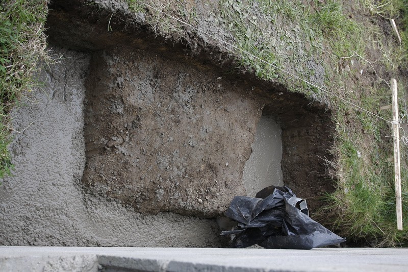

Cet après midi ont été coulées les fondations du futur local aspiration. Ses dimensions on du être adaptées au nouvel aspirateur. S'il est moins large que le modèle prévu à l'origine (Felder AF 22) il est en revanche plus profond. Les fouilles font environ 80cm de profondeur, j'ai creusé jusqu'à l'argile. Il y a environ 40 cm de béton, et le ferraillage est du simple fer à béton (4 par coté)
A suivre...

Tout d'abord quelques vues de ce que je souhaite construire, réalisées sous SW:
Le toit sera bien sur recouvert d'ardoises.

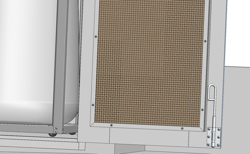

Détail d'un des filtres de porte. Non pas qu'ils soit indispensable pour la poussière, ils sont surtout la pour le bruit. Ils seront constitués de deux simples cadres grillagés renfermant une épaisseur de 7cm de filtres Média filtrant

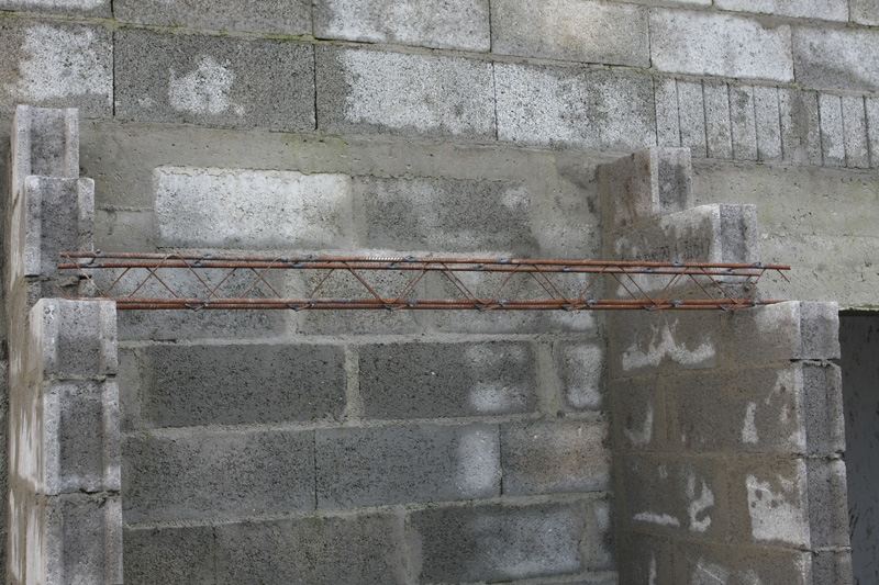

Voila pour les murs c'est terminé.
Pour le ferraillage du linteau, il me restait du chainage plat que j'ai modifié.
Notez le parpaing coupé pour arriver à 1.90m, qui est la hauteur sous linteau.

du beau boulot comme d'hab ... mais pourquoi tu t'embête à faire un linteau en béton ? une panne de bois aurais suffit et ça t'aurai fais panne sablière en même temps !!

Pourquoi du béton et pas du bois? Disons que j'avais sous la main tout ce qui fallait pour le faire en béton...
