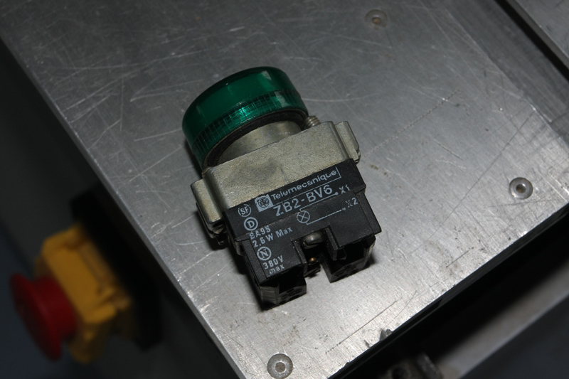

Pour le problème, de voyant, a-t-on besoin de couper le neutre ?
Si on coupe que la phase, à mon avis, c'est suffisant ...

Bonjour Pedro5
Effectivement, on pourrait! Mais je préfère utiliser une autre solution.
J'ai déjà le voyant, mais la lampe est en 24V.

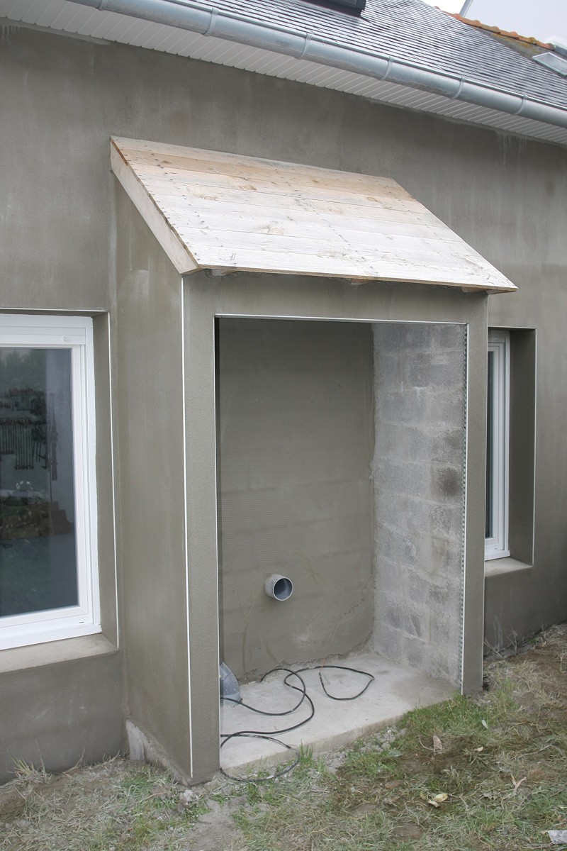

Bien, les problèmes électriques résolu! il va falloir terminer le local. Comme vous le savez peut être, j'ai sous traité l'enduit de l'atelier auquel il est adossé, et il a bien sur subit le même traitement! De fait, je n'aurais pas grand chose à vous raconter sur ce sujet!
L'enduit étalé au fond, était pour "finir la colle"

Cette fois ça y est, le bâtiment est terminé!
Avec son joli petit toit d'ardoises et sa gouttière en zinc, une vrai petite maison!
Dernière étape, fabriquer les portes! Pour ça, je vous invite à suivre cet autre fil.

Quelques petits travaux du dimanche histoire d'avancer un peu les finitions.
Pour que le sac ne ce retrouve pas dans le vide, j'ai instaler une petite estrade en CP et tasseaux.
Notez les "bouts" en guise de collier! Je n'en avais pas pris assez (j'en attends d'autres). Une fois que j'aurais étanché toutes les fuites (elles sont nombreuses!), je devrais encore gagner en efficacité!
Cette estrade est un simple cadre en mélèze assemblé à mi-bois:
Le cache moineaux est en PVC.
Ce profilé, tombé d'un camion? (au sens propre du terme!) en effet je l'ai trouvé devant ma maison, il gisait sur le trottoirs! Il faisait 3.5m.
Pour scier le plastique sans l'éclater, je monte ma lame à l'envers.
Une fois de plus, la montée de la lame se faisait dure. Je suis fréquemment obligé de la lubrifier.
Comme la burette ne passe pas, je rallonge le bec avec un petit tube en plastique souple, je vous laisse deviner ça provenance!
Pour finir, le détail qui tue! Ce clips récupéré sur un mètre ruban, me permet de garder la télécommande à la ceinture, c'est très pratique!
A suivre...
